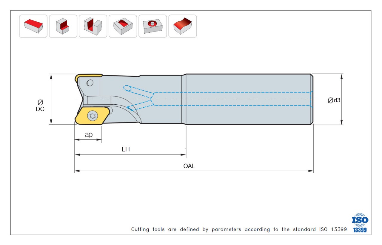

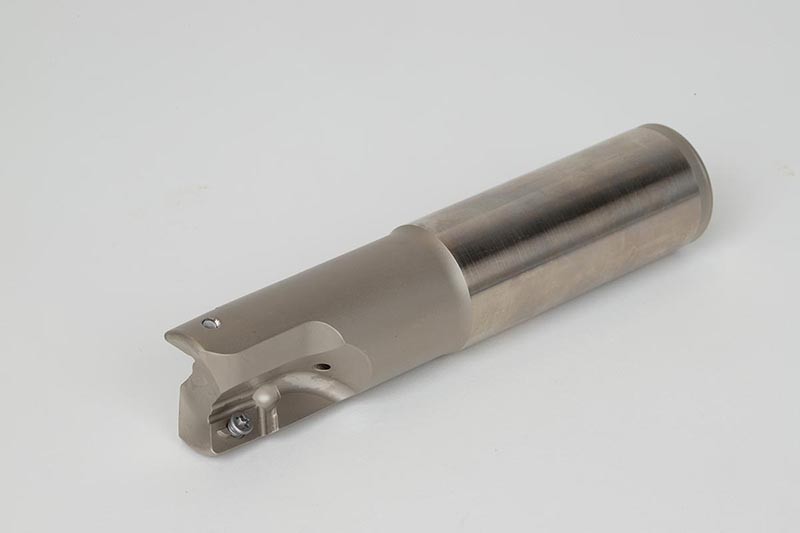

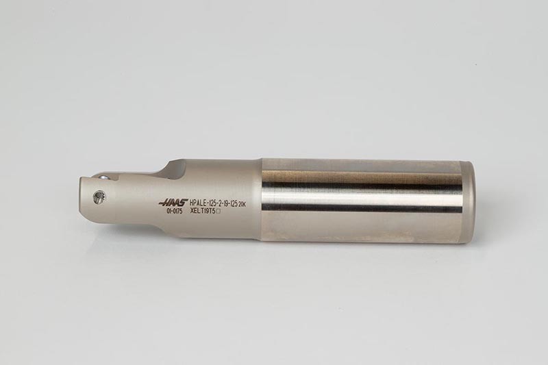

Esta fresa de punta indexable Haas con geometría positiva alta está diseñada para el mecanizado de alta velocidad de aluminio para una variada gama de aplicaciones como el fresado frontal, el escuadrado, el ranurado, el fresado por copia, el fresado descendente y el fresado helicoidal. Tiene un diámetro de corte de 1-1/4", un mango de 1-1/4" y un filo de corte de 90 grados. El cuerpo de la herramienta de corte dispone de 2 insertos de corte poligonales con geometría positiva alta. Los insertos de una sola cara disponen de 2 filos de corte con un ángulo de inclinación alto para un buen acabado de la superficie y menor carga en el corte.
  • Modelo 3D (ZIP)
  • Datos técnicos
Serie de fresas HPAL - Aluminio de alto rendimiento de Haas HP
  Tipo de recorrido de herramienta     Ranurado, Descenso, Fresado helicoidal, Fresado de copia, Escuadrado, Fresado frontal
Tipo de mango Suave
[ØDC] Diámetro de corte 1,25 pulg. \ 1-1/4"
[°] Ángulo de ataque 90 grados
[Z] Número de dientes de corte 2
[ØDMM] Diámetro del mango 1,250 pulg.
[LH] Longitud del cabezal 2,756 pulg.
[ap] Profundidad de corte máxima 0,67 pulg.
[OAL] Longitud total 5,906 pulg.
RPM máximas 25000
Par de apriete del tornillo del inserto 300 Ncm
Peso 1,7 lbs/0,8 kg
País de origen Corea del Sur
