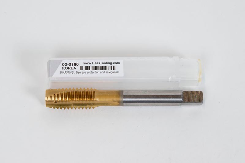

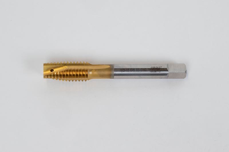

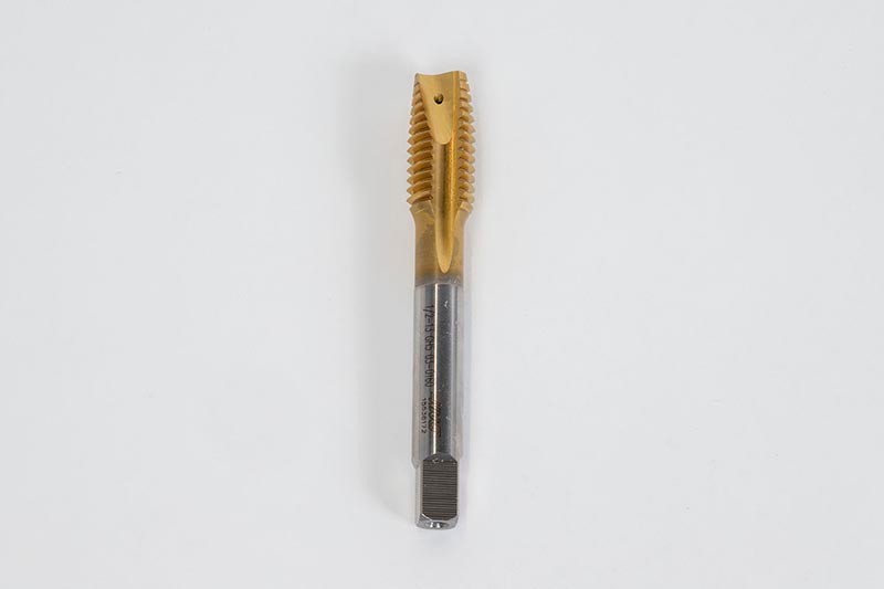

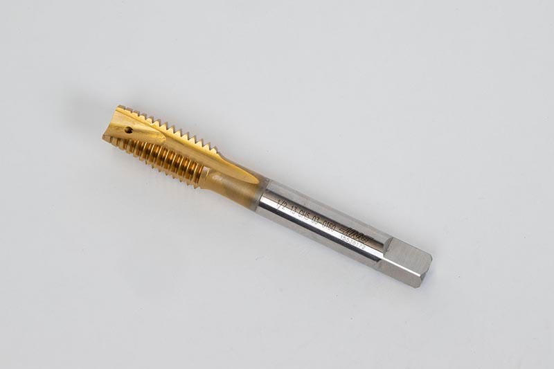

Rosca de punta en espiral UNC HSS-E 1/2"-13, mango de 0,367" x longitud de rosca de 0,984", 3XD, enchufe, 3 acanaladuras, GH5, revestimiento de TiN
N.º ref.: 03-0160
1/2-13 SP PT TSC MULTIPLE MATERIAL TAP
Precio: 34.95 ( / unidad)
24.97
Serie de roscas UNC: Unified Natl. Coarse (rosca nacional gruesa unificada)
Tamaño de rosca 1/2"-13
Material de pieza principal P - Acero, N - Aluminio, M - Acero inoxidable, K - Hierro fundido
Tipo de macho de roscar Punta espiral
Tipo de chaflán Enchufe
Tipo de mango Cuadrado
Material HSS-E
Revestimiento TiN
[TPI] Roscas por pulg. 13 tpi
Diámetro de broca para el macho de roscar 0,423 pulg.
[ØDC] Diámetro de corte 0,5 pulg.
[ØDMM] Diámetro del mango 0,367 pulg.
[L2] Longitud de chaflán 4P - 5P
[L1] Longitud de rosca 0,984 in
[LU] Longitud útil 1,657 pulg.
[OAL] Longitud total 3,374 pulg.
[SS] Tamaño del cuadrado 0,275 pulg.
[NOF] Número de canales 3
[FHA°] Ángulo de hélice 0
Longitud/Diámetro 3 X D
Límite de paso GH5
Peso 0,1 lb/0,1 kg
País de origen Corea del Sur
