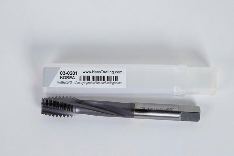

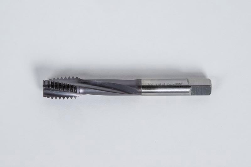

Rosca de acanaladura en espiral UNC HSS-EX 7/16"-14, mango de 0,323" x longitud de rosca de 0,591", 2,5XD, fondo modificado, 3 acanaladuras, H3, revestimiento de TiCN
N.º ref.: 03-0201
7/16-14 SP FL TI & NI ALLOY TAP
Precio: 31.95 ( / unidad)
20.97
Serie de roscas UNC: Unified Natl. Coarse (rosca nacional gruesa unificada)
Tamaño de rosca 7/16"-14
Material de pieza principal S - Aleaciones de alta temperatura
Material de pieza secundario H - Materiales endurecidos, P - Acero
Tipo de macho de roscar Estriado en espiral
Tipo de chaflán Fondo modificado
Tipo de mango Cuadrado
Material HSS-E
Revestimiento CARBONITRURO DE TITANIO
[TPI] Roscas por pulg. 14 tpi
Diámetro de broca para el macho de roscar 0,37 pulg.
[ØDC] Diámetro de corte 0,4375 pulg.
[ØDMM] Diámetro del mango 0,323 pulg.
[L2] Longitud de chaflán 2P - 3P
[L1] Longitud de rosca 0,591 pulg.
[LU] Longitud útil 1,85 pulg.
[OAL] Longitud total 3,158 pulg.
[SS] Tamaño del cuadrado 0,242 pulg.
[NOF] Número de canales 3
[FHA°] Ángulo de hélice 15
Longitud/Diámetro 2,5 XD
Límite de paso H3
Peso 0,1 lb/0,1 kg
País de origen Corea del Sur
