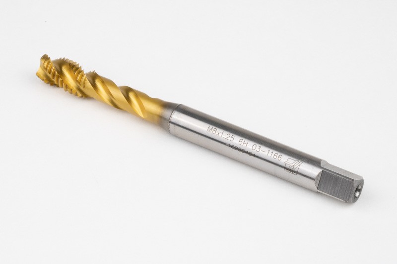

Macho de rosca de estriado en espiral M8x1,25 M HSS-E, mango de 8 mm x longitud de rosca de 13 mm, 2,5XD, fondo modificado, 3 flautas, 6H, revestimiento de TiN
N.º ref.: 03-1166
M8 X 1.25 SP FL TSC MULTIPLE MATERIAL TA
Precio: 16.95 ( / unidad)
Precio: 223.95 ( / unidad)
Precio: 66.95 ( / unidad)
Precio: 8.95 ( / unidad)
Precio: 40.95 ( / unidad)
Precio: 93.95 ( / unidad)
11.97
  • VELOCIDADES Y AVANCES (PULGADAS)
  • Velocidades y avances (métrico)
TABLA DE MATERIALES ISO
P - ACERO
M - ACERO INOXIDABLE
K - HIERRO FUNDIDO
H - METALES ENDURECIDOS
Serie de roscas M: sistema métrico
Tamaño de rosca M8x1.25
Material de pieza principal M - Acero inoxidable, K - Hierro fundido, P - Acero, N - Aluminio
Tipo de macho de roscar Estriado en espiral
Tipo de chaflán Fondo modificado
Tipo de mango Cuadrado
Material HSS-E
Revestimiento TiN
[TP] Paso de rosca 1,25 mm
Diámetro de broca para el macho de roscar 6,8 mm
[ØDC] Diámetro de corte 8,0 mm
[ØDMM] Diámetro del mango 8,0 mm
[L2] Longitud de chaflán 2P - 3P
[L1] Longitud de rosca 13,0 mm
[LU] Longitud útil 35,0 mm
[OAL] Longitud total 90,0 mm
[SS] Tamaño del cuadrado 6,2 mm
[NOF] Número de canales 3
[FHA°] Ángulo de hélice 40
Longitud/Diámetro 2,5 XD
Límite de paso 6H
Peso 0,1 lb/0,1 kg
País de origen Corea del Sur
