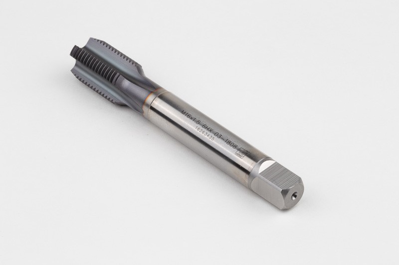

Rosca de acanaladura recta M16x1,5 MF HSS-E, mango de 12 mm x de longitud de rosca de 22 mm, 2XD, fondo modificado, 4 acanaladuras, 6HX, revestimiento de TiCN
N.º ref.: 03-1808
M16 X 1.5 ST FL CAST IRON TAP
Precio: 54.95 ( / unidad)
Precio: 748.95 ( / unidad)
Precio: 222.95 ( / unidad)
Precio: 29.95 ( / unidad)
Precio: 134.95 ( / unidad)
Precio: 314.95 ( / unidad)
49.97
  • Modelo 3D (ZIP)
  • Velocidades y avances (métrico)
TABLA DE MATERIALES ISO
P - ACERO
M - ACERO INOXIDABLE
K - HIERRO FUNDIDO
H - METALES ENDURECIDOS
Serie de roscas MF: sistema métrico fino
Tamaño de rosca M16x1,5
Material de pieza principal K - Hierro fundido
Material de pieza secundario N - Aluminio
Tipo de macho de roscar Canal recto
Tipo de chaflán Fondo modificado
Tipo de mango Cuadrado
Material HSS-E
Revestimiento CARBONITRURO DE TITANIO
[TP] Paso de rosca 1,5 mm
Diámetro de broca para el macho de roscar 14,5 mm
[ØDC] Diámetro de corte 16,0 mm
[ØDMM] Diámetro del mango 12,0 mm
[L2] Longitud de chaflán 2P - 3P
[L1] Longitud de rosca 22,0 mm
[LU] Longitud útil 40,0 mm
[OAL] Longitud total 100,0 mm
[SS] Tamaño del cuadrado 9,0 mm
[NOF] Número de canales 4
[FHA°] Ángulo de hélice 0
Longitud/Diámetro 2 X D
Límite de paso 6HX
Peso 0,2 lb/0,1 kg
País de origen Corea del Sur
