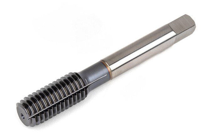

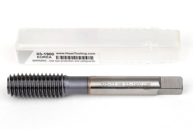

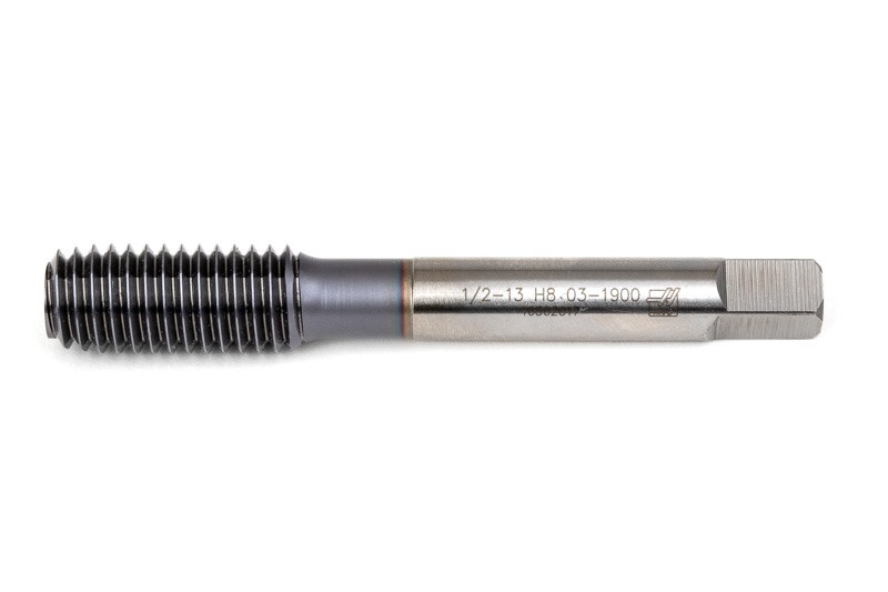

Rosca deslizante 1/2"-13 UNC HSS-PM, mango de 0,367" x longitud de rosca de 1", 3XD, fondo modificado, H8, revestimiento de TiCN
N.º ref.: 03-1900
1/2-13 ROLL TAP BTM 2B T-15
Precio: 66.95 ( / unidad)
40.97
  • Modelo 3D (ZIP)
  • VELOCIDADES Y AVANCES
TABLA DE MATERIALES ISO
P - ACERO
M - ACERO INOXIDABLE
K - HIERRO FUNDIDO
H - METALES ENDURECIDOS
Serie de roscas UNC: Unified Natl. Coarse (rosca nacional gruesa unificada)
Tamaño de rosca 1/2"-13
Material de pieza principal N - Aluminio, M - Acero inoxidable, P - Acero
Tipo de macho de roscar Rosca deslizante
Tipo de chaflán Fondo modificado
Tipo de mango Cuadrado
Material HSS-PM
Revestimiento CARBONITRURO DE TITANIO
[TPI] Roscas por pulg. 13 tpi
Diámetro de broca para el macho de roscar 0,461 pulg.
[ØDC] Diámetro de corte 0,5 pulg.
[ØDMM] Diámetro del mango 0,367 pulg.
[L2] Longitud de chaflán 2P - 3P
[L1] Longitud de rosca 1,0 in
[LU] Longitud útil 1,594 pulg.
[OAL] Longitud total 3,374 pulg.
[SS] Tamaño del cuadrado 0,275 pulg.
[FHA°] Ángulo de hélice 0
Longitud/Diámetro 3 X D
Límite de paso H8
Peso 0,1 lb/0,1 kg
País de origen Corea del Sur
