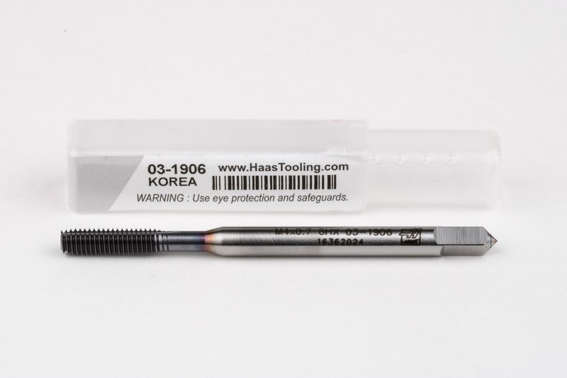

Rosca deslizante M4x0,7 M HSS-PM, mango de 4,5 mm x de longitud de rosca de 13 mm, 3XD, fondo modificado, 6HX, revestimiento de TiCN
N.º ref.: 03-1906
M4 X 0.7 ROLL TAP BTM 6HX T-15
Precio: 27.95 ( / unidad)
Precio: 398.95 ( / unidad)
Precio: 118.95 ( / unidad)
Precio: 15.95 ( / unidad)
Precio: 71.95 ( / unidad)
Precio: 167.95 ( / unidad)
  • Modelo 3D (ZIP)
  • VELOCIDADES Y AVANCES
TABLA DE MATERIALES ISO
P - ACERO
M - ACERO INOXIDABLE
K - HIERRO FUNDIDO
H - METALES ENDURECIDOS
Serie de roscas M: sistema métrico
Tamaño de rosca M4x0,7
Material de pieza principal N - Aluminio, M - Acero inoxidable, P - Acero
Tipo de macho de roscar Rosca deslizante
Tipo de chaflán Fondo modificado
Tipo de mango Cuadrado
Material HSS-PM
Revestimiento CARBONITRURO DE TITANIO
[TP] Paso de rosca 0,7 mm
Diámetro de broca para el macho de roscar 3,7 mm
[ØDC] Diámetro de corte 4,0 mm
[ØDMM] Diámetro del mango 4,5 mm
[L2] Longitud de chaflán 2P - 3P
[L1] Longitud de rosca 13,0 mm
[LU] Longitud útil 21,0 mm
[OAL] Longitud total 63,0 mm
[SS] Tamaño del cuadrado 3,4 mm
[FHA°] Ángulo de hélice 0
Longitud/Diámetro 3 X D
Límite de paso 6HX
Peso 0,1 lb/0,1 kg
País de origen Corea del Sur
