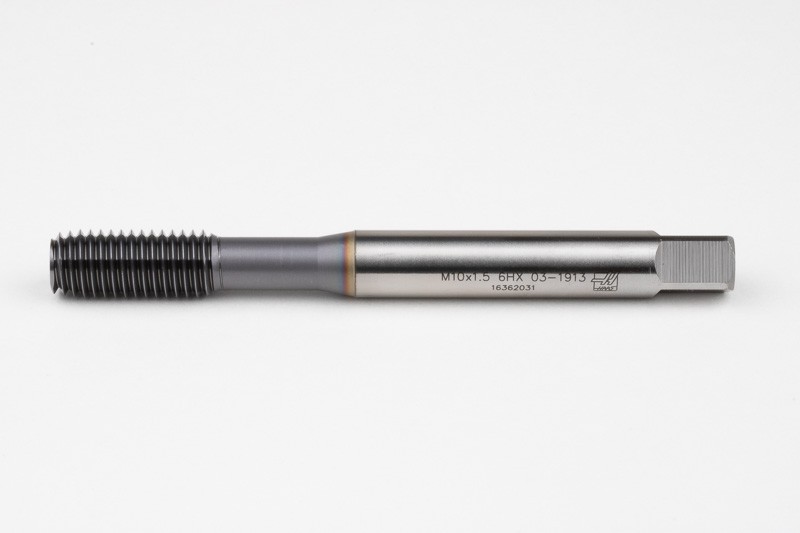

Rosca deslizante M10x1,5 M HSS-PM, mango de 10 mm x de longitud de rosca de 22 mm, 3XD, fondo modificado, 6HX, revestimiento de TiCN
N.º ref.: 03-1913
M10 X 1.5 ROLL TAP BTM 6HX T-15
Precio: 38.95 ( / unidad)
Precio: 573.95 ( / unidad)
Precio: 170.95 ( / unidad)
Precio: 22.95 ( / unidad)
Precio: 103.95 ( / unidad)
Precio: 240.95 ( / unidad)
31.97
524.97
156.97
20.97
94.97
220.97
  • Modelo 3D (ZIP)
  • VELOCIDADES Y AVANCES
TABLA DE MATERIALES ISO
P - ACERO
M - ACERO INOXIDABLE
K - HIERRO FUNDIDO
H - METALES ENDURECIDOS
Serie de roscas M: sistema métrico
Tamaño de rosca M10x1.5
Material de pieza principal P - Acero, M - Acero inoxidable, N - Aluminio
Tipo de macho de roscar Rosca deslizante
Tipo de chaflán Fondo modificado
Tipo de mango Cuadrado
Material HSS-PM
Revestimiento CARBONITRURO DE TITANIO
[TP] Paso de rosca 1,5 mm
Diámetro de broca para el macho de roscar 9,3 mm
[ØDC] Diámetro de corte 10,0 mm
[ØDMM] Diámetro del mango 10,0 mm
[L2] Longitud de chaflán 2P - 3P
[L1] Longitud de rosca 22,0 mm
[LU] Longitud útil 39,0 mm
[OAL] Longitud total 100,0 mm
[SS] Tamaño del cuadrado 8,0 mm
[FHA°] Ángulo de hélice 0
Longitud/Diámetro 3 X D
Límite de paso 6HX
Peso 0,1 lb/0,1 kg
País de origen Corea del Sur
