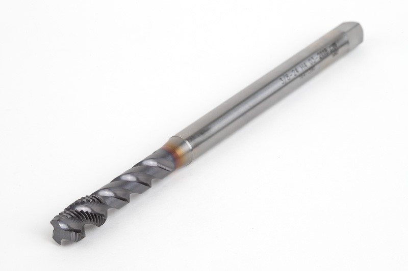

Rosca de acanaladura en espiral 3/8"-24 UNF HSS-E, mango de 0,381" x longitud de rosca de 0,5", 2,5XD, fondo modificado, 3 acanaladuras, H4, revestimiento de TiCN
N.º ref.: 03-2118
TAP 3/8-24 6" H4 SF MM TICN
Precio: 33.95 ( / unidad)
27.97
  • Modelo 3D (ZIP)
  • VELOCIDADES Y AVANCES
TABLA DE MATERIALES ISO
P - ACERO
M - ACERO INOXIDABLE
K - HIERRO FUNDIDO
H - METALES ENDURECIDOS
Serie de roscas UNF: Unified Natl. (rosca nacional unificada) Fino
Tamaño de rosca 3/8"-24
Material de pieza principal N - Aluminio, M - Acero inoxidable, P - Acero
Tipo de macho de roscar Estriado en espiral
Tipo de chaflán Fondo modificado
Tipo de mango Cuadrado
Material HSS-E
Revestimiento CARBONITRURO DE TITANIO
[TPI] Roscas por pulg. 24 tpi
Diámetro de broca para el macho de roscar 0,335 pulg.
[ØDC] Diámetro de corte 0,375 in
[ØDMM] Diámetro del mango 0,381 pulg.
[L2] Longitud de chaflán 2P - 3P
[L1] Longitud de rosca 0,5 pulg.
[LU] Longitud útil 1,874 pulg.
[OAL] Longitud total 6,0 pulg.
[SS] Tamaño del cuadrado 0,286 pulg.
[NOF] Número de canales 3
[FHA°] Ángulo de hélice 40
Longitud/Diámetro 2,5 XD
Límite de paso H4
Peso 0,2 lb/0,1 kg
País de origen Corea del Sur
