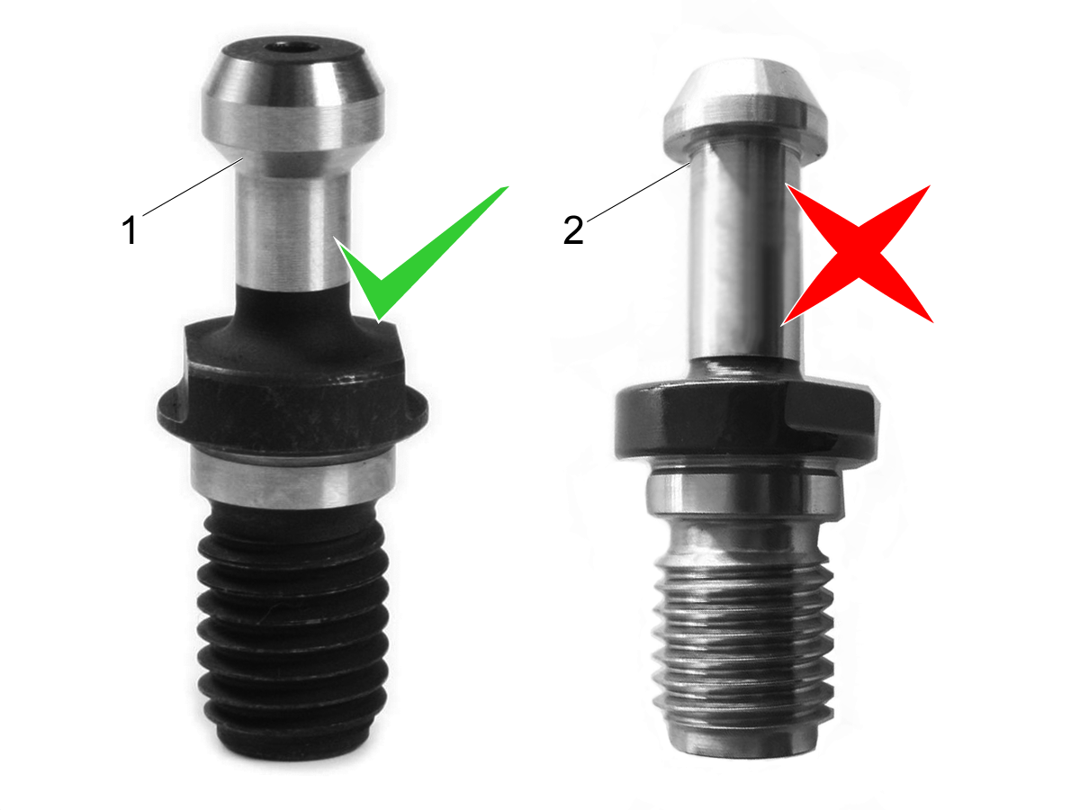

Pull Studs
Azione correttiva
Rimuovere il portautensili dal mandrino. Verificare la presenza di danni al perno di trazione. Il perno di trazione deve avere un angolo di 45 gradi [1].
I segni di pallina sul bordo del perno di trazione indicano che il drawbar non si apre completamente.
Fare riferimento alla sezione Regolazione del sensore blocco/sblocco TRP.
