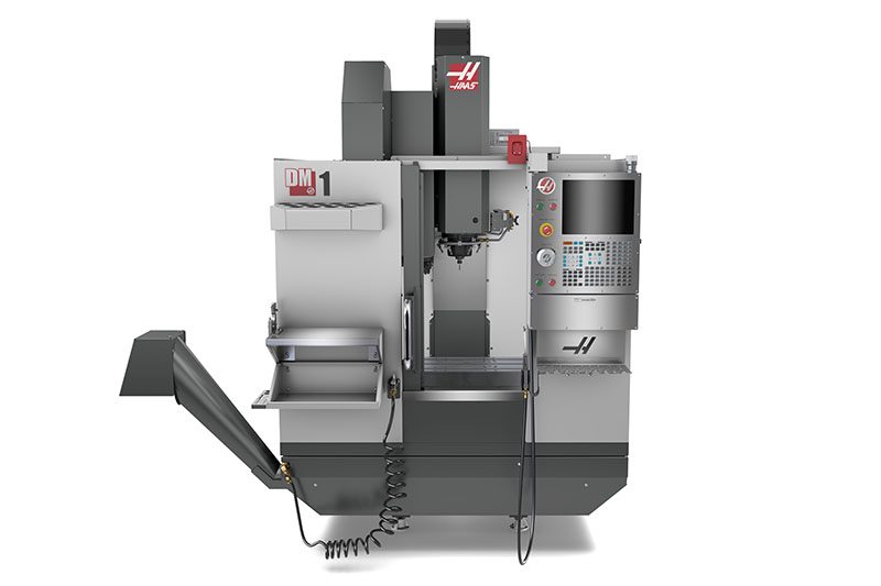

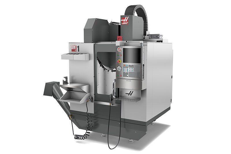

CNCドリル/ミルセンター - 移動量508×406×394mm
DM-1は、DT-1と全く同じ構造と仕様で、Haas 40テーパーインラインスピンドルと18+1ツールチェンジャーにリニューアルした、コンパクトな高速マシニングセンターです。高度な加速比と高速の軸速度を備え、工具交換時間が短いDM-1は、生産性に優れたマシニングセンターです。
DM-1は既存の40テーパー加工機械と併用でき、より大きなスピンドルの利点を実感していただけます。スリムでフットプリントも小さく、貴重な工場の床面積を非常に効率良く活用することができます。
