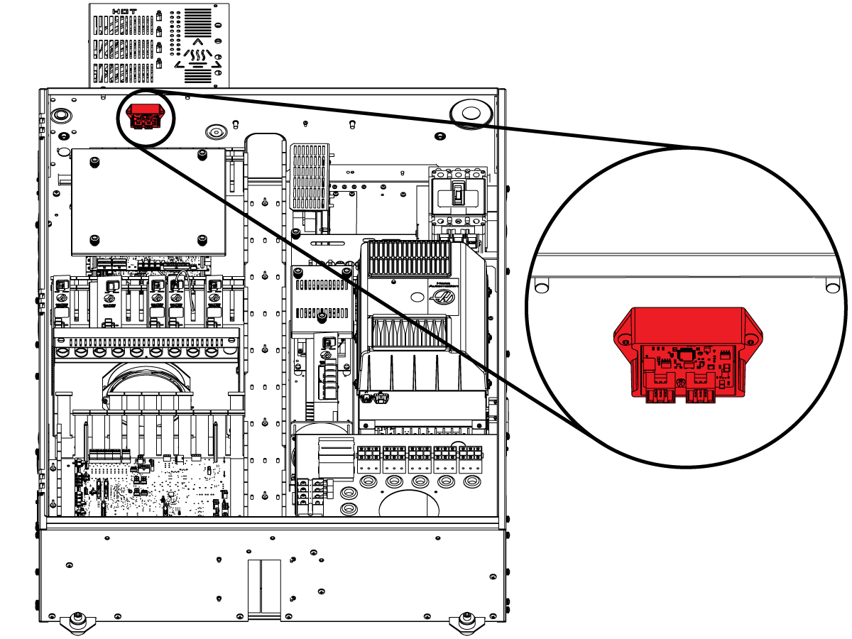

ソフトウェアバージョン100.24.000.1100以降、制御はモーションセンサーをチェックして、機械が移動したかどうかを確認します。
機械が移動したことをモーションセンサーが検出すると、HFOが訪問して再アクティブ化するか、一時停止コードを提供するまでロックされます。
モーションセンサーのサポートは、HBCの HBC -> Service(サービス) -> Utilities(ユーティリティ) -> Documents and software(ドキュメントとソフトウェア) -> 11_Geolocation & Motion Sensor(11_位置情報とモーションセンサー)に掲載されています。
注:Haas認定サービス技術者のみがこのサイトにログインできます。
Motion Sensor Decal
このデカールは、2025年2月以降に製造されたモーションセンサーを備えた機械に配置されます。このステッカーは、電気キャビネットのドアのメインブレーカースイッチの下に貼り付けます。
8.2 モーションセンサーの交換
Motion Sensor Support
