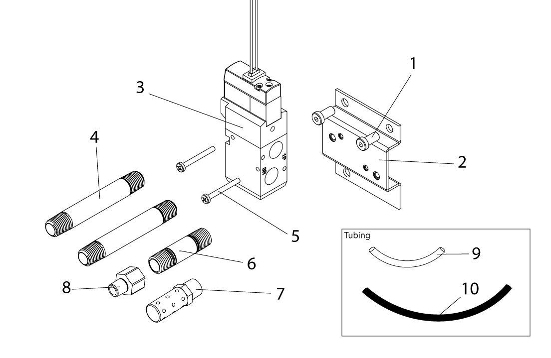

サービス部品 P/N 93-2852; SOLENOID AIR 3PORT 2POS 1 3/8NPT SERVICE は、93-5620 および 32-5620 電磁弁の交換用電磁アセンブリです。交換用電磁アセンブリは、Festo 製と SMC 製の両方のソレノイドを使用します。
ソレノイドメーカーが異なると、サービスキットのハードウェアとブラケットも異なるため、組み立て時に混乱が生じる可能性があります。一部のハードウェアと 3/8" 外径チューブは一切使用できません。ブラケットは、新しいサービスキットのすべてのアプリケーションで使用されるわけでもありません。
各電磁アセンブリには同じケーブルコネクタがあります。取り外したアセンブリの取付金具を使用して、機械に適切な設定を行います。以下の画像を参照してください。
すでに装備されているソレノイドを参照し、キットの部品を使用して適切な交換品を再作成します。

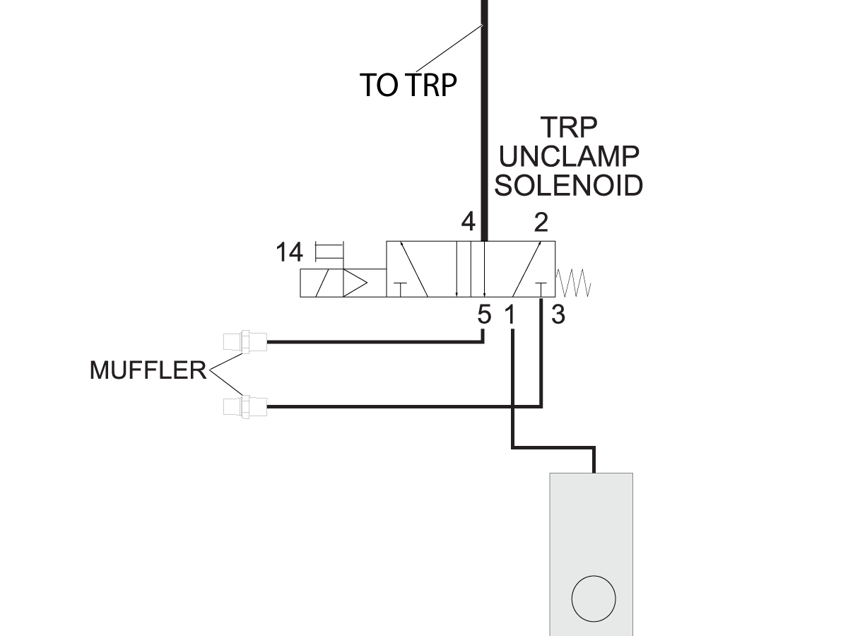

40T ギアボックスと TSC がない機械の場合:
図のようにソレノイドを配管します。 未使用の 1/4 NPT ポートを接続します。

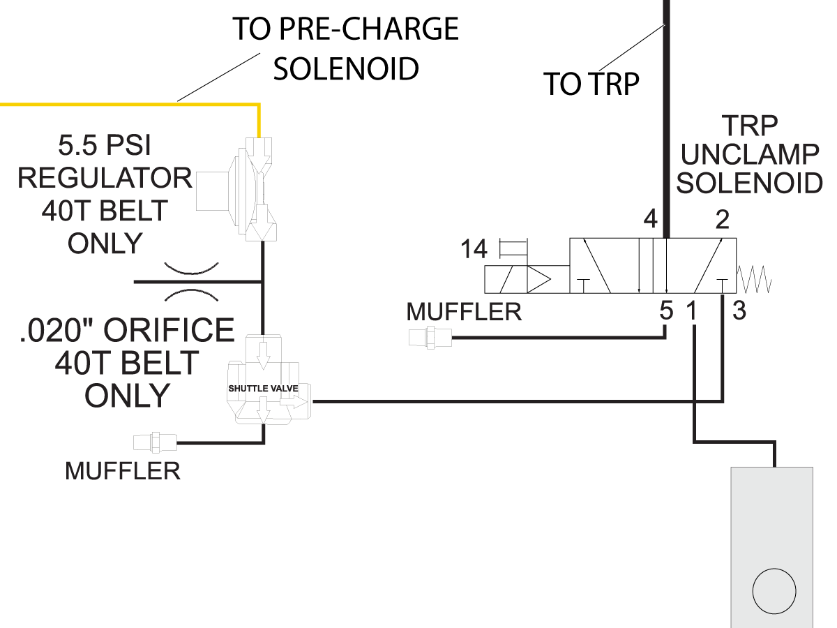

40T ギアボックスと TSC を備えた機械の場合:
Festo Solenoid
  1. SHCS 1/4-20 X 1/2 LOW HD
  2. ブラケット電磁弁 TRP/オートジェット
  3. TRP 電磁弁アセンブリ
  4. ニップル 1/4 NPT X 3 1/2 真ちゅう
  5. SHCS 10-32 X 1 1/2
  6. ニップル 1/4 NPT X 2 真ちゅう
  7. FITG NPT1/4M マフラーフリーフロー
  8. FITG レデューサー NPT1/4F NPT1/8M 真ちゅう
  9. FITG NPT1/4M プラグ STL
  10. ホース 3/8 OD PE クリア
  11. ホース 3/8 OD X.065 ウォール PU 95A ブラック
AIRTAC Solenoid
  3. TRP 電磁弁アセンブリ
  9. ホース 3/8 OD PE クリア
  10. ホース 3/8 OD X.065 ウォール PU 95A ブラック
SMC Solenoid
重要:この時点で(2023年12月)SMCソレノイドは段階的に廃止され、この画像は参照専用として維持されます
  3. TRP 電磁弁アセンブリ
  5. PPHS 6-32 X 1 1/4
