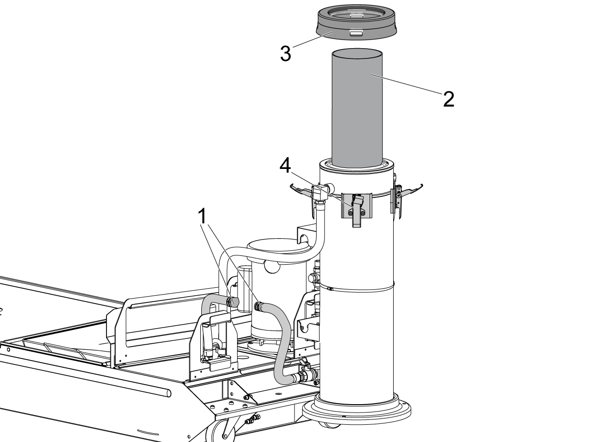

スルースピンドルクーラント(TSC)または高圧クーラント(HPU)の補助クーラントフィルター(ACF)の汚れが多すぎると、スピンドルを通るクーラントの流量が頻繁に低下する原因となります。この手順では、ACFのバグフィルターを交換する方法について説明します。
ACFタンクに圧力ゲージがある場合は、操作中にゲージに表示される圧力が10psiに低下する前に、この手順を実行してください。ACFに圧力ゲージがない場合は、この手順を月に1回実行します。
付属部品
93-9130数量:1.
フィルター、バグ#2 25ミクロン
HPC-1000 TSC-1000 補助フィルター - クーラントフィルター - メンテナンス
TSC:
4つのラッチ[4]を開きます。
MDIモードでこのコードを実行:
M88;
TSCなし:
4つのラッチ[4]を開きます。
ホース[1]の接続を外します。
補助クーラントフィルター(ACF)タンクをクーラントタンクに排出します。
ホース[1]を再度接続します。
タンクが空になったら、バグフィルター[2]を清掃または交換します。
フィルターカバー[3]の内側のシールにグリースを薄く塗ります。
反対側のラッチ[4]を閉じて、フィルターカバー[3]を取り付けます。
[MDI]を押し、 [COOLANT]を押して、ACFタンクが一杯になるまでクーラントポンプを稼働します。
