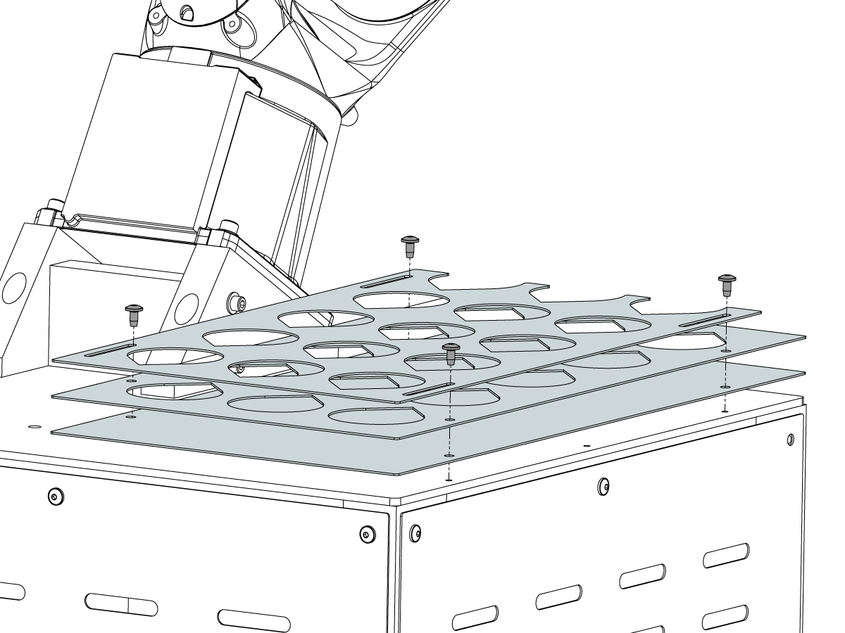

元のテンプレートの取外し
元のテンプレートとハードウェアをスタンドから取外します。

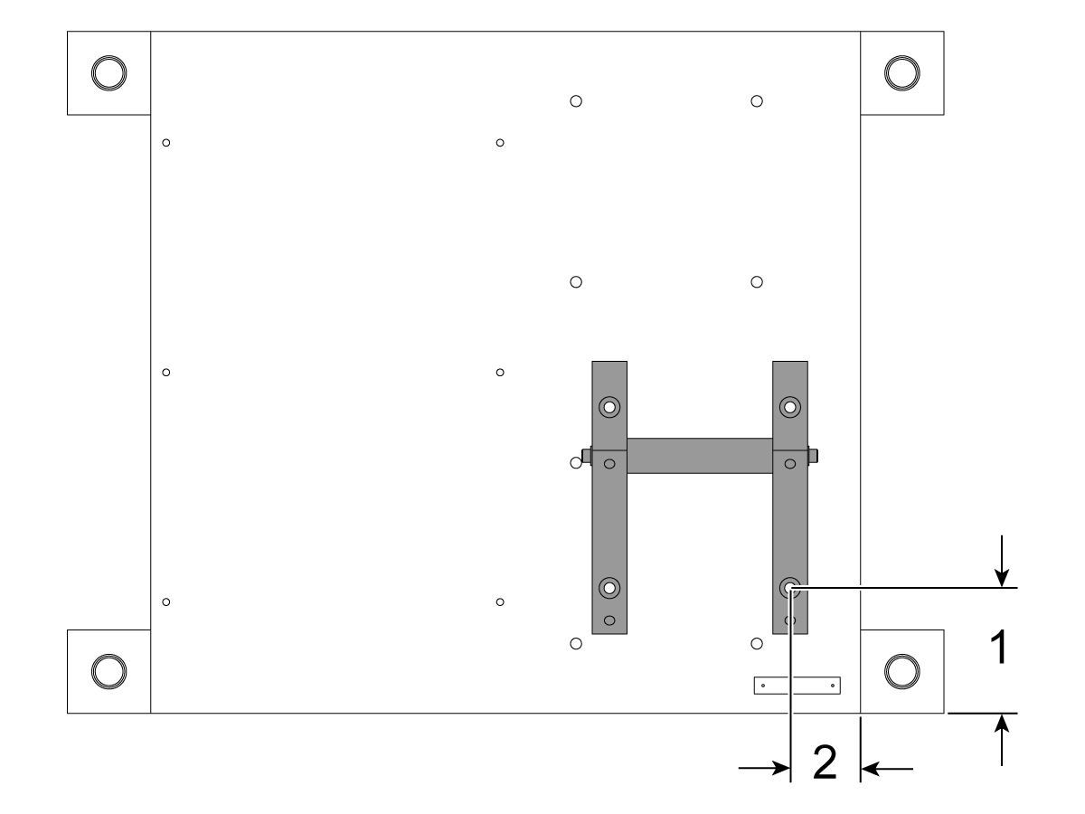

ロボットマウントの再配置
拡張テーブルを古いバージョンのスタンドに取付ける場合。ロボットマウントを次の場所に配置します。この位置は、ロボットの取付け穴の中心からテーブルの端までの位置です。
[1]    4.506インチ
[2]    2.525インチ
取付けハードウェアのクリアランス穴の位置にセンターポンチを打つためのテンプレートとして取付け穴を使用します 。
マウントを取り外し、中央のパンチ位置に7/16"の穴をドリルします。

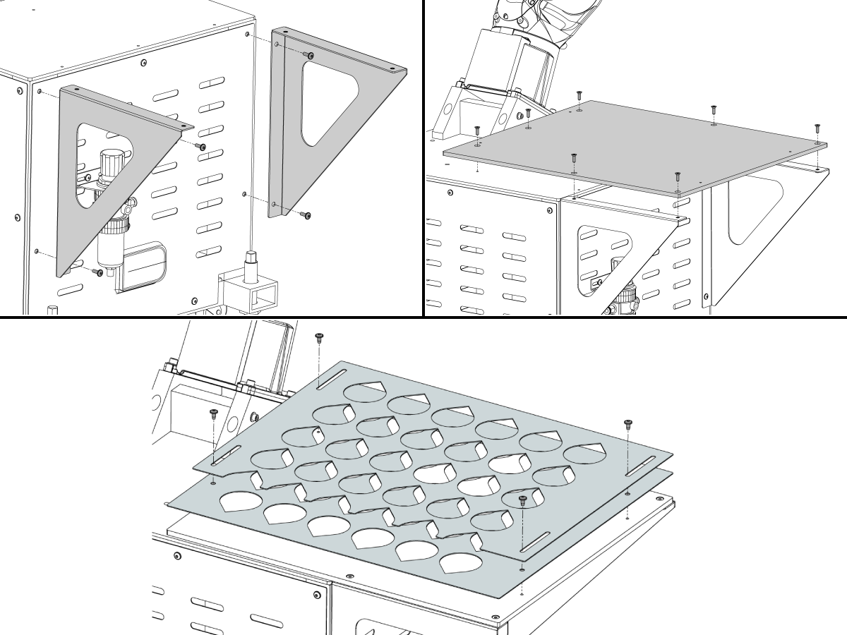

拡張テーブルのインストール
拡張テーブルを古いバージョンのスタンドに取付ける場合。拡張テーブルをスタンドに取付けます。
テンプレートの取付け穴を使用する[1] テンプレートハードウェアのクリアランス穴の位置にセンターポンチを打ちます。
テーブルを取り外し、中央のパンチ位置に7/16"の穴をドリルします。
サイドパネルから4つのソケットヘッドキャップネジを取り外し、付属の1/4-20 X 3/4ソケットヘッドキャップネジを使用してガセットを取付けます。
拡張テーブルをスタンドとガセットに取付けます。
拡張テンプレートをテーブルに取付けます。
