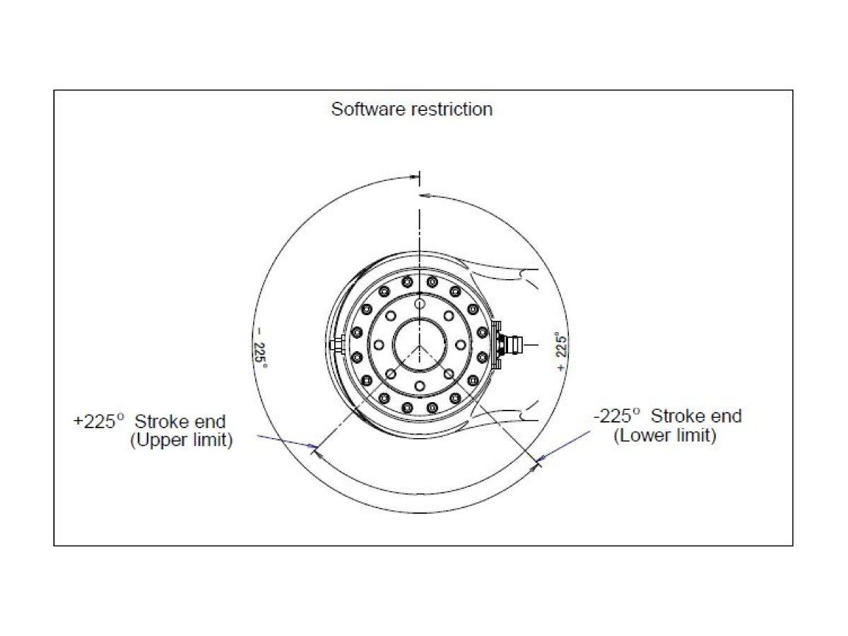

Operating Space
HC20KG-F에는 아래와 같이 정의된 작동 공간이 있습니다. 그리퍼 장착 플랜지의 끝이 베이스 중앙에서 1418mm 떨어져 있을 수 있습니다.
J5-axis 회전 중심은 베이스 중심으로부터 1250mm에 달할 수 있습니다.

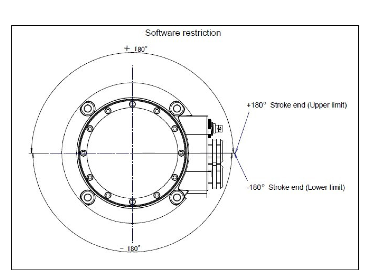

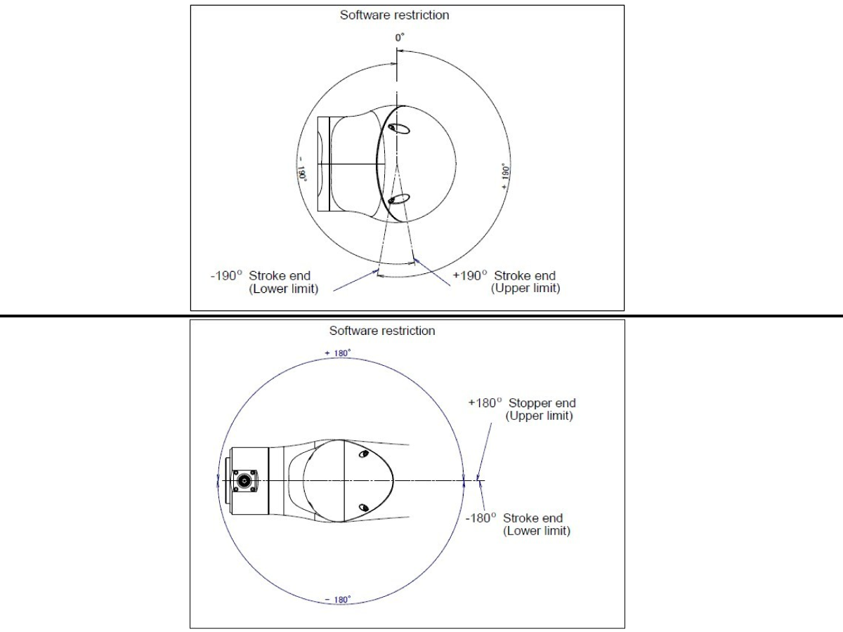

Joint Travel Limits
다음은 각 축에 대해 표시된 조인트 한계값입니다. 잠재적인 손상으로부터 암을 보호하기 위해 소프트웨어 제한이 적용됩니다.
"+" 각도 값은 이동거리 제한에 도달하기 전에 영점 위치에서 양의 방향으로 회전할 수 있는 각도를 나타냅니다.
"-" 각도 값은 이동거리 제한에 도달하기 전에 영점 위치에서 음의 방향으로 조인트를 회전할 수 있는 각도를 나타냅니다.
참고: 조인트-2 및 조인트-3의 이동거리 제한은 다른 축의 위치에 따라 다릅니다. 따라서 조인트-3의 이동거리 제한은 조인트-2의 위치가 변함에 따라 변경됩니다.
관절 1 이동거리 제한
관절 2 & 3 이동거리 제한
관절 4 & 5 이동거리 제한
관절 6 이동거리 제한

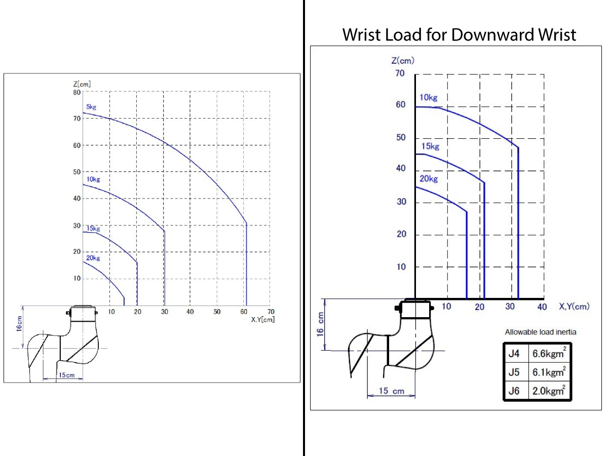

Wrist Load Conditions

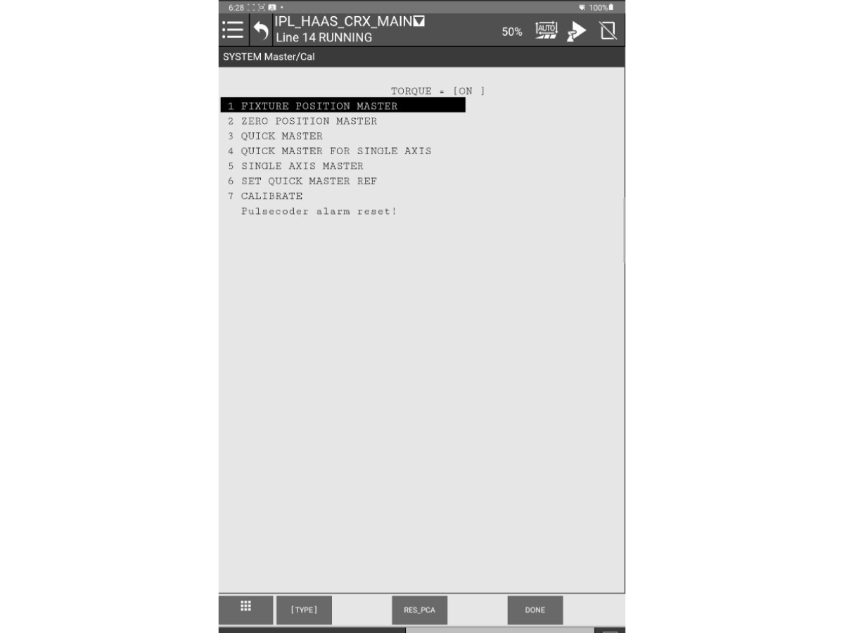

펄스코더 경보 재설정
다음과 같이 Master/Cal 화면으로 이동합니다. 메뉴>다음>시스템>마스터/칼
RES_PCA[1]을(를) 클릭하면 펜던트가 펄스코더 경보를 재설정할 것인지 묻는 메시지를 표시합니다.
예 [2]을(를) 클릭하면 'Pulsecoder alarm reset(펄스코더 경보 재설정)!'이라는 메시지가 표시됩니다. [3]
펄스코더 경보가 재설정된 후 로봇의 전원을 껐다 켜십시오. 기계의 전원은 껐다 켜지 마십시오.

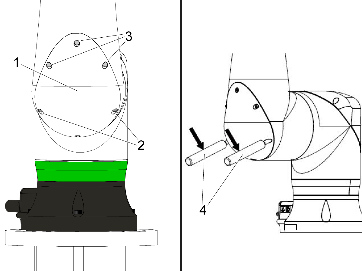

Mastering
COBOT-F Joint Module Battery Replacement
AD0939
개정판 B - 2026년 2월

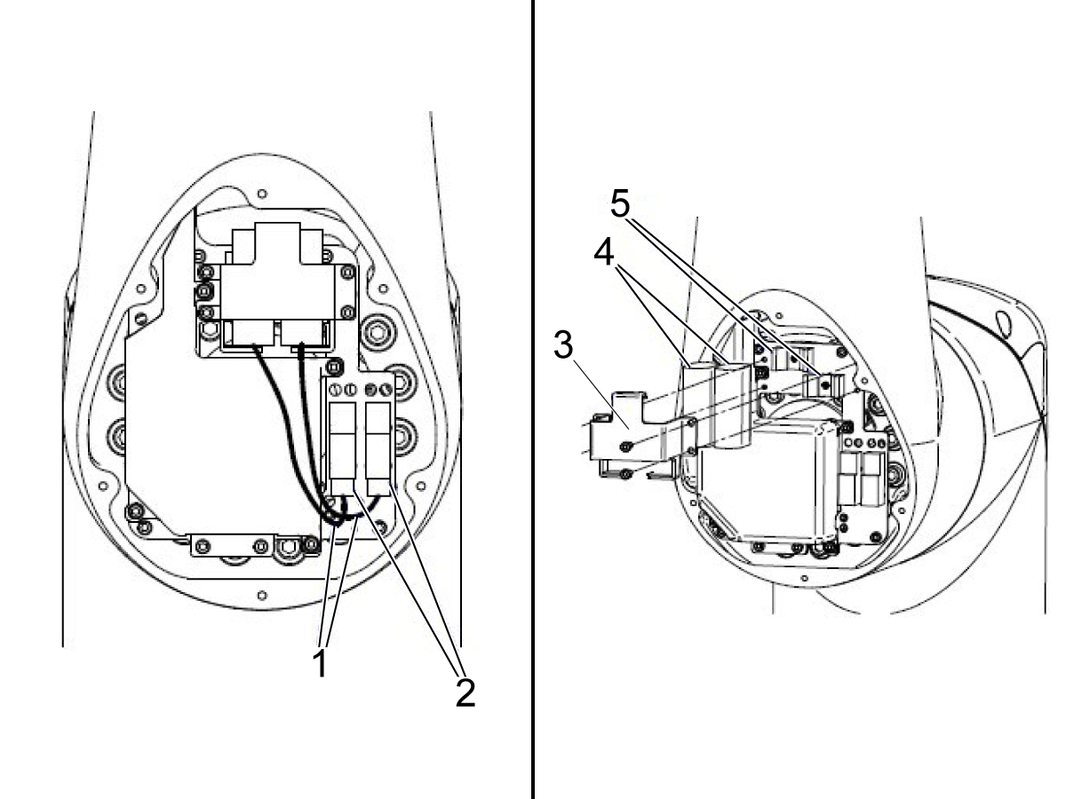

각 조인트의 서보 모터는 코봇 제어 박스의 전원이 꺼졌을 때 위치를 추적하기 위해 배터리 전원에 의존합니다.
배터리가 방전되면 코봇은 위치를 잃게 되며 배터리가 방전된 후 처음 전원을 켤 때 코봇의 영점 위치를 재설정해야 합니다.
배터리가 예기치 않게 방전되지 않도록 2년마다 교체하는 것이 좋습니다.
이 절차는 다음 서비스 키트에 적용됩니다.
  • 93-5889 - BATTERY COBOT-F JOINT REPLACEMENT
중요: 93-5889에는 1개의 배터리만 포함되어 있습니다. HC20KG-F에는 2개의 배터리가 필요하므로 모든 배터리를 교체하려면 93-5889 2개를 주문해야 합니다.
배터리가 예기치 않게 소모된 경우 이 절차에 따라 배터리를 교체한 다음 섹션 7.3 마스터링 및 퀵 마스터링을 참조하여 조인트 위치를 다시 마스터링하십시오.
Remove Batteries
배터리를 교체하기 전에 제어 박스의 전원이 켜져 있는지 확인하십시오.
서보 배터리는 조인트-2 [1]의 커버 뒤에 있습니다.
조인트-2 커버의 하부 [2]에서 2개의 측면 나사를 제거합니다.
커버의 나머지 나사 [3]를 풉니다.
두 개의 핀 [4]을 사용하여 조인트에서 커버를 분리하십시오. 그림과 같이 핀에 힘을 주어 커버를 풉니다.
커버가 느슨해지면 나머지 M4 패스너[1]를 제거하십시오.
커버와 개스킷[2]을 제거하여 배터리가 있는 조인트-2 내부의 내부 구성 요소에 액세스하십시오.
커넥터 오른쪽으로 가는 배터리 케이블 [1]을 찾습니다.
배터리 커넥터 [2]를 분리합니다.
배터리 커버를 고정하는 나사 [3]를 풉니다.
배터리 클립 [5]에서 배터리 [4] 2개를 제거하고 배터리의 방향을 기록하십시오.
Install Replacement Batteries
93-5889 의 교체용 배터리를 배터리 클립에 설치합니다. 이전 섹션에서 제거한 배터리 커버를 다시 설치하십시오.
그런 다음 배터리 케이블을 커넥터에 다시 연결합니다.
M4 SHCS를 사용하여 개스킷과 조인트 커버를 다시 설치합니다.  커버 패스너를 과도하게 조이지 마십시오. 4.5Nm의 토크로 조입니다.
제거된 모든 구성 요소를 다시 설치한 후 코봇의 각 조인트를 영점 위치로 조그하여 마스터링 위치를 재설정할 필요가 없는지 확인합니다.
 참고: 코봇이 경보를 발생시키고 배터리가 방전되어 배터리를 교체하는 경우, 섹션 7.3 마스터링 및 퀵 마스터링으로 이동하여 코봇을 리마스터해야 합니다.
