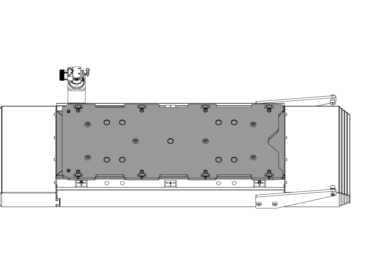

팔레트 풀에 명령하여 기계에서 팔레트를 제거합니다.

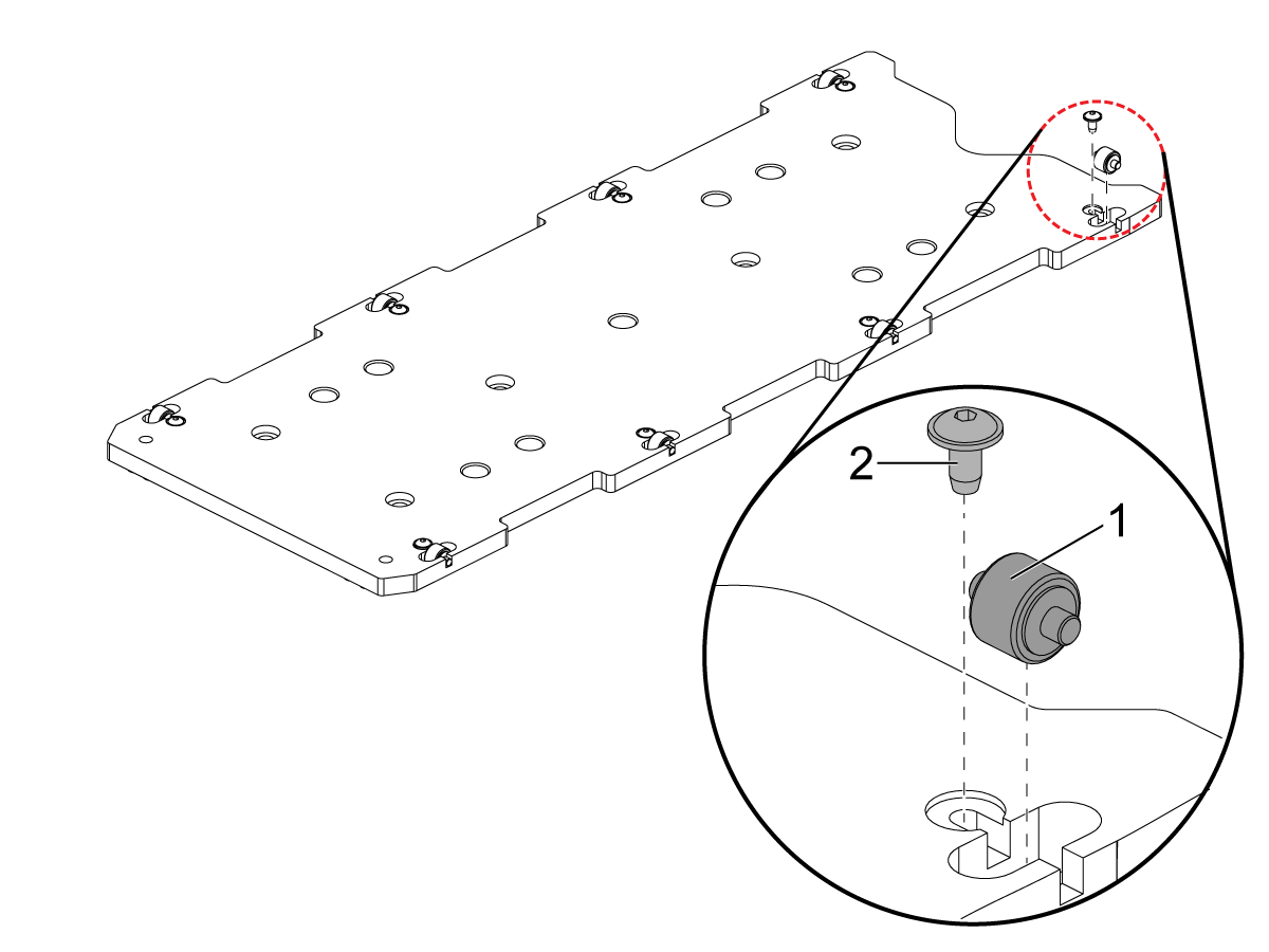

기계에 현재 설치된 클램프 플레이트에서 롤러와 해당 하드웨어를 제거합니다.
이 부품은 나중에 절차의 새 클램프 플레이트에 재사용할 수 있으므로 보관하십시오.

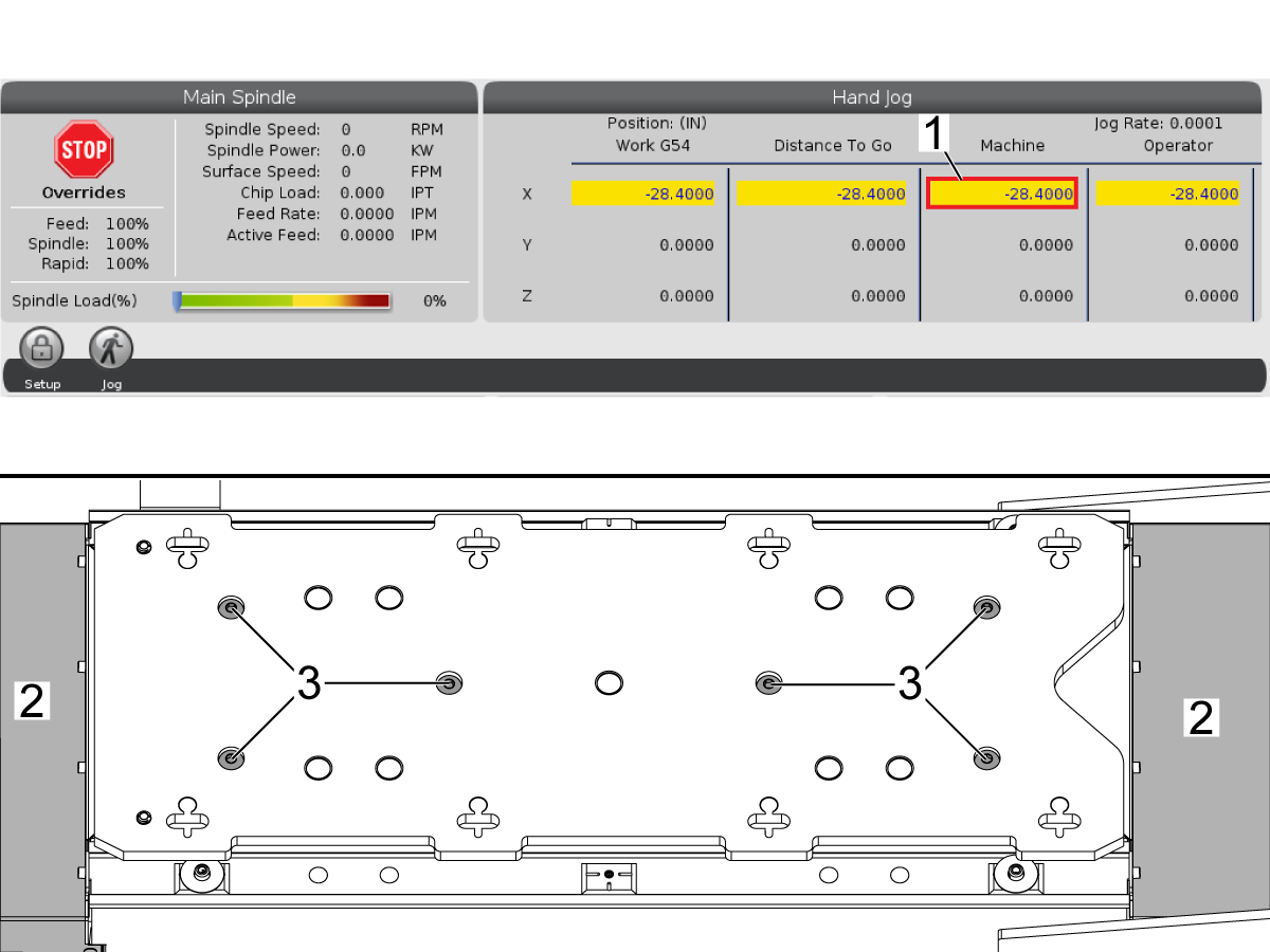

X축을 -721.36mm로 조그합니다[1].
경고: x축을 이 정확한 위치로 조깅하지 않고 다음 단계로 이동하지 마십시오 . 클램프 플레이트를 제거하기 전에 기계가 이 x축 위치에 있지 않으면 리시버 어셈블리 및 기계에 광범위한 손상이 발생할 수 있으며 기계가 손상될 수도 있습니다.
기계를 비상 정지 장치에 놓고 X축 웨이 커버[2]를 뒤로 당깁니다.
기계의 클램프 플레이트에서 6개의 볼트[3]를 제거합니다.

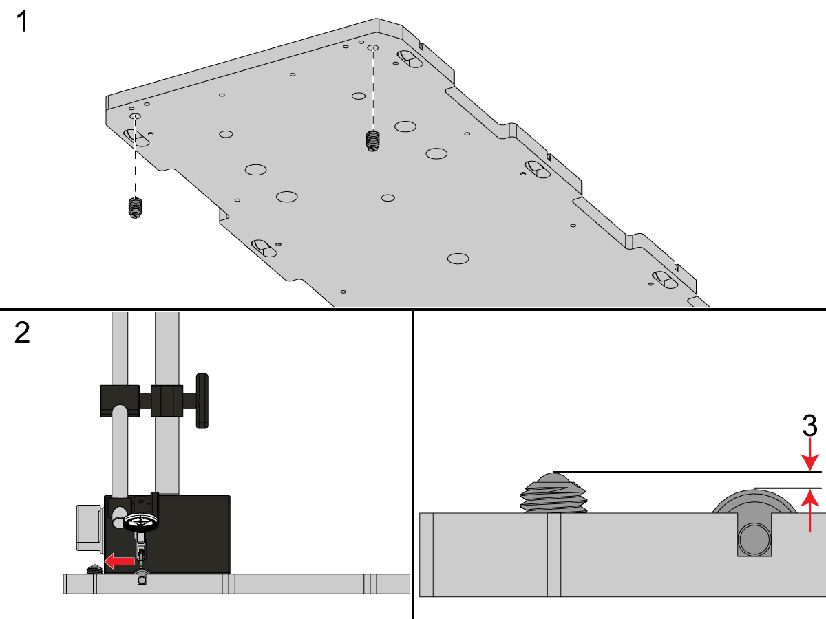

기존 클램프 플레이트의 롤러[1]와 해당 하드웨어[2]를 새 클램프 플레이트에 설치합니다.
볼 플런저 세트 스크루[1]를 설치합니다.
다이얼 인디케이터를 사용하여 볼 플런저 세트 스크루와 롤러[2] 사이의 높이 차이를 측정합니다.
고정 나사의 끝은 롤러보다 1mm(0.030") +/- 0.13mm(0.005")[3] 높게 배치되어야 합니다.

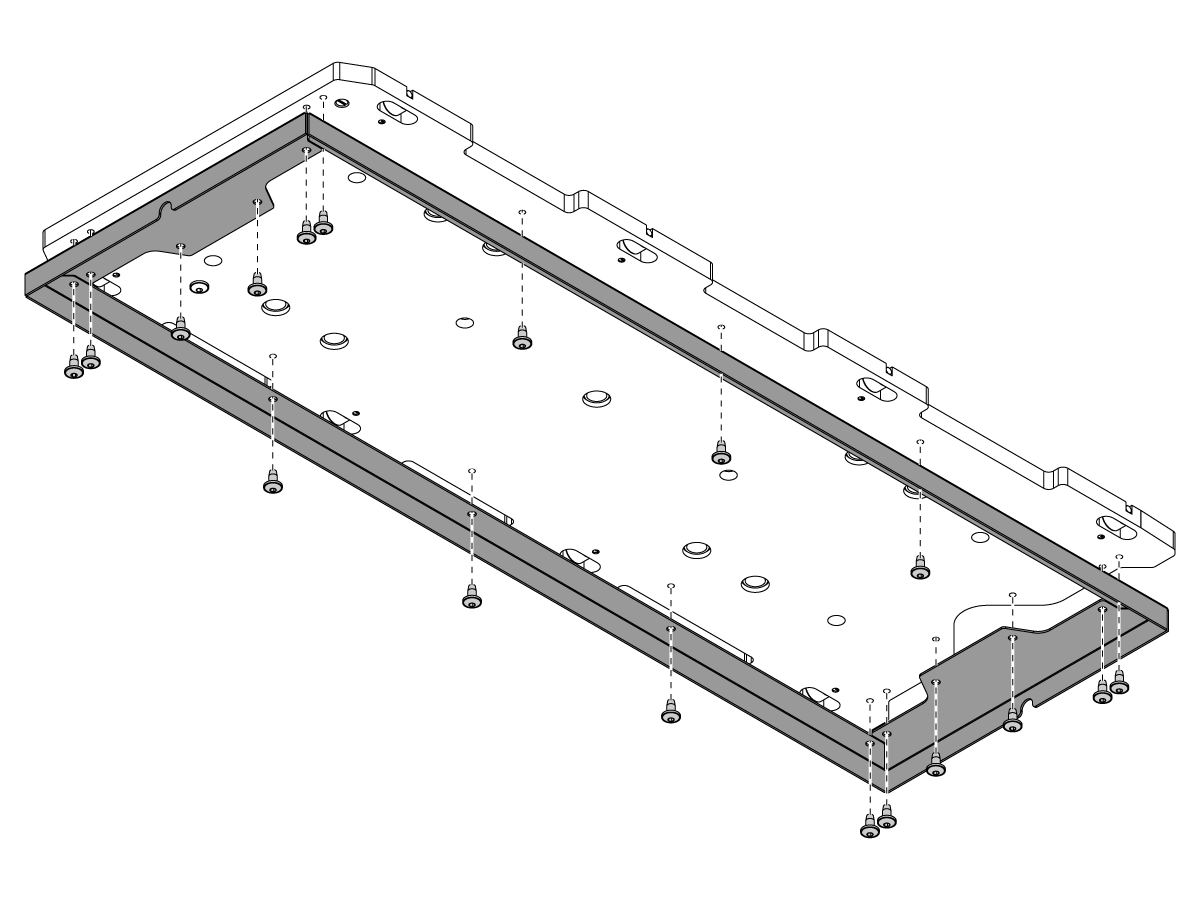

그림과 같이 제공된 하드웨어를 사용하여 새 칩 실드를 새 클램프 플레이트의 하단에 설치합니다.

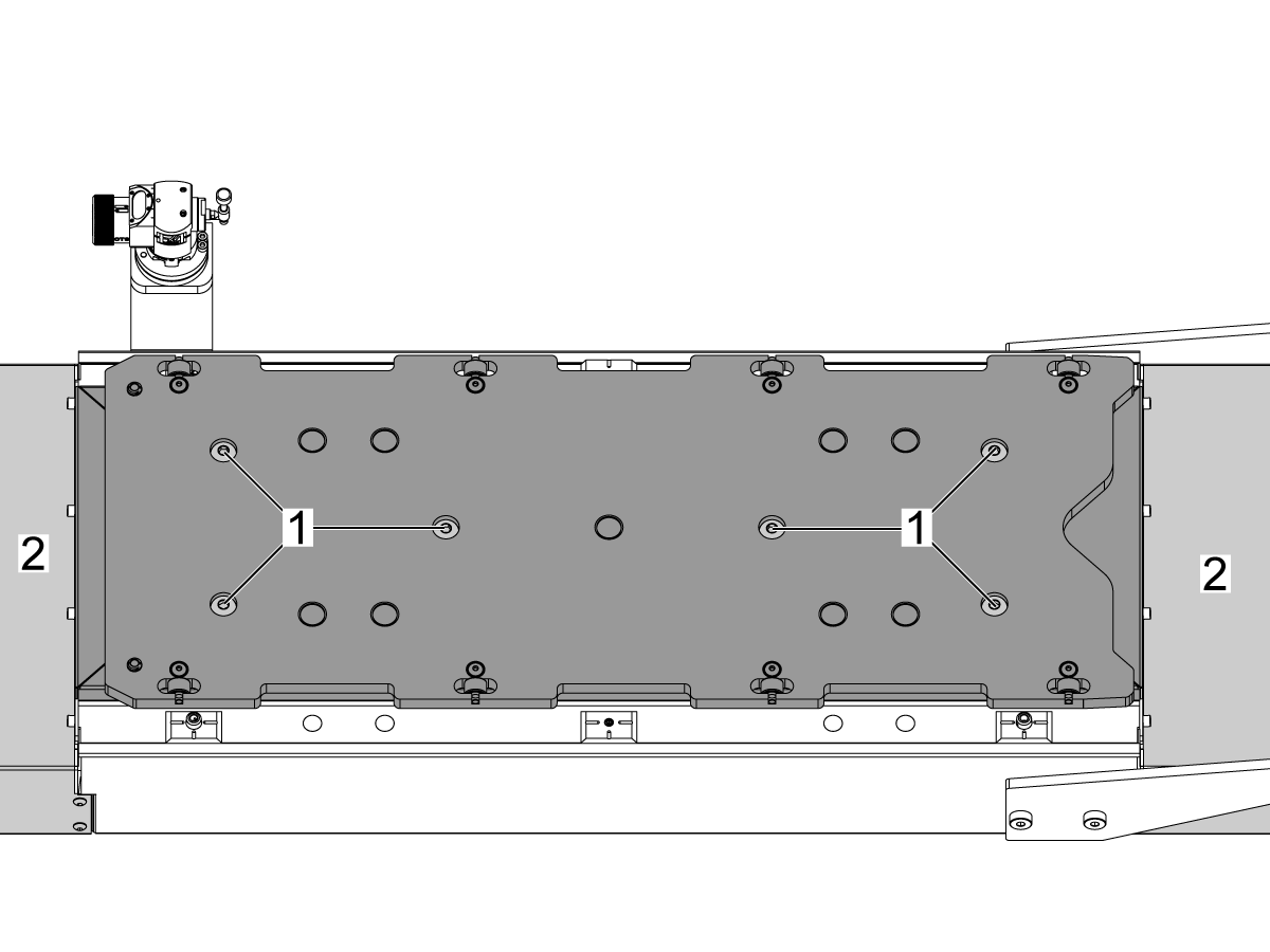

원래 클램프 플레이트[1]에서 사용한 볼트를 사용하여 새로 조립된 클램프 플레이트를 리시버에 설치합니다.
클램프 플레이트의 왼쪽 중간 볼트는 볼트가 올바른 양의 나사산을 잡도록 리시버 아래에서 선형 베어링을 위로 밀어야 할 수 있습니다.
모든 볼트가 고정되면 클램프 플레이트를 60ft-lbs로 조입니다.
X축 웨이 커버[2]를 다시 설치합니다.

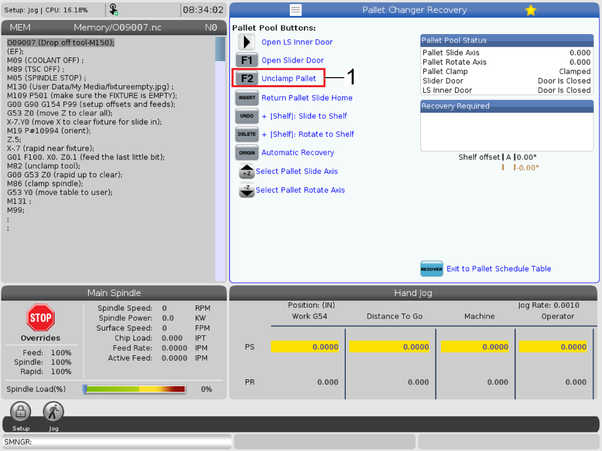

팔레트 복구 페이지로 이동한 후 F2[1]을 눌러 리시버를 고정/고정 해제하고 고정 플레이트가 고정되어 있는지 확인합니다.
팔레트를 기계 안팎으로 실행하여 리시버가 의도한 대로 작동하는지 확인하십시오.
