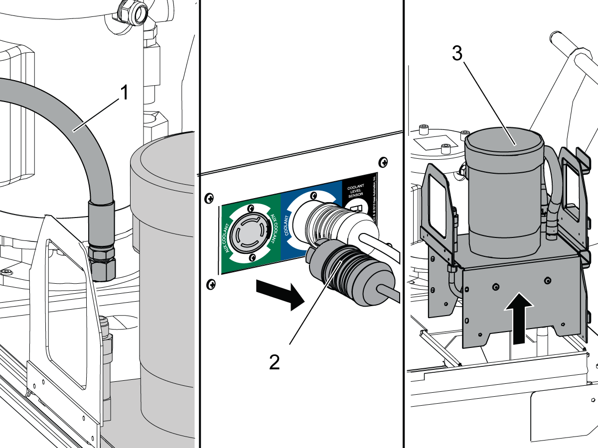

HPC/TSC-300-psi 펌프 모터에서 인테이크[1] 호스를 분리하십시오.
커넥터 패널의 트위스트 로크 소켓에서 전원 케이블[2]을 분리하십시오.
절삭유 탱크에서 HPC TSC 펌프 모터용 어셈블리[3]를 제거합니다.

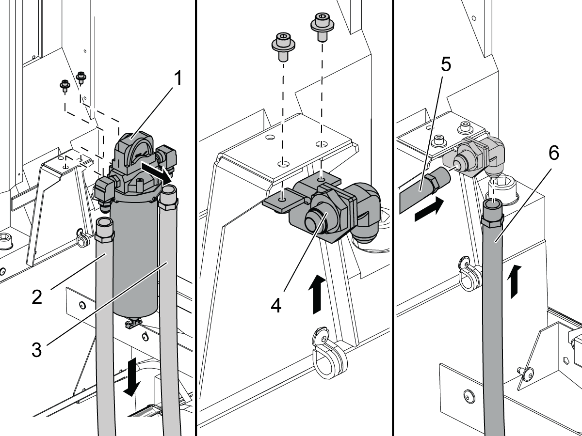

절삭유 필터[1]에서 인테이크 호스[3]와 출력 호스[2]를 제거하십시오.
필터 장착 브래킷에서 절삭유 필터를 제거하십시오.
절삭유 호스용 장착 브래킷[4]을 필터 장착 브래킷에 설치하십시오.
인테이크 호스[6]와 출력 호스[5]를 절삭유 호스의 장착 브래킷에 연결하십시오.

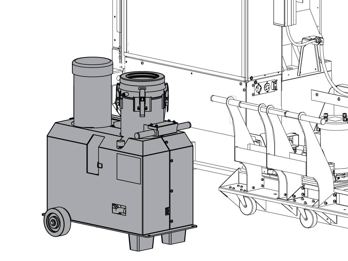

절삭유 탱크 손잡이 근처에 HPC-1000/TSC-1000 장치를 놓습니다.
호스 연결부가 기계의 후면을 가리키도록 장치를 정렬하십시오.

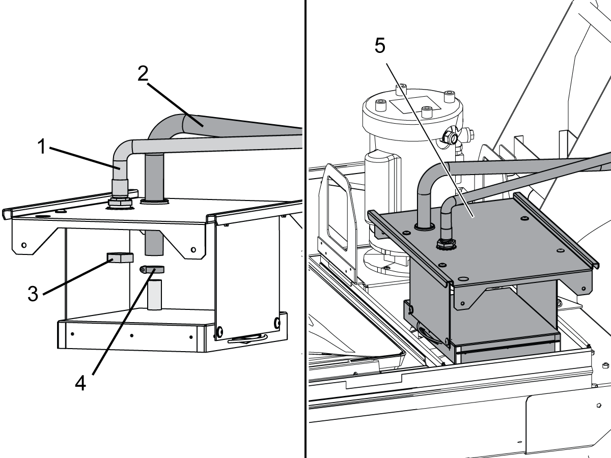

절삭유 공급 호스[2]를 절삭유 탱크 커버에 넣으십시오.
라디에이터 클램프[4]를 사용하여 호스를 TSC 필터의 공급 파이프에 연결하십시오.
필터 드레인 호스[1]를 절삭유 탱크 커버에 넣으십시오.
파이프 너트[3]를 사용하여 필터 드레인 호스를 절삭유 탱크 커버에 부착하십시오.
필터 어셈블리를 절삭유 탱크에 넣습니다. 필터 어셈블리를 표준 절삭유 펌프 근처에 놓으십시오.

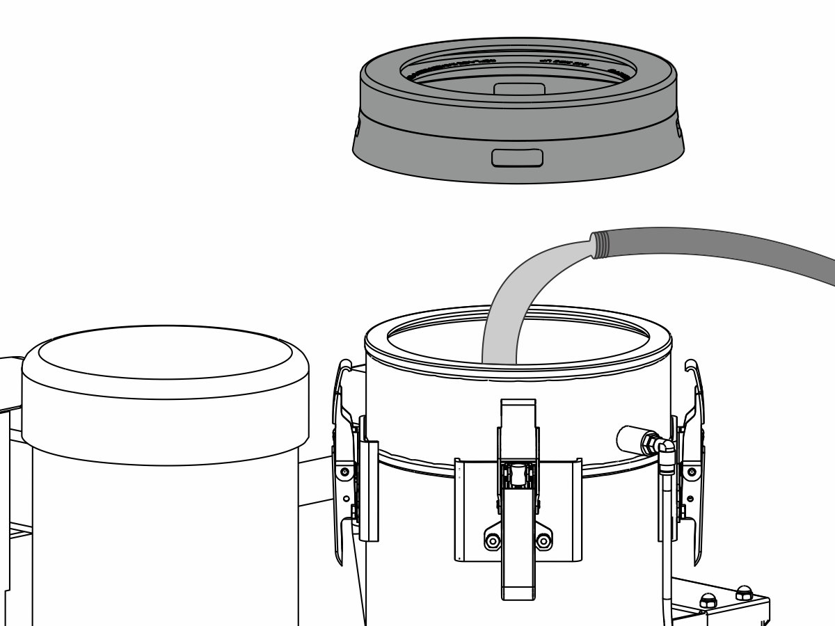

보조 필터 탱크에서 덮개를 제거하십시오.
탱크에 절삭유를 채웁니다.
보조 필터 탱크에 덮개를 다시 놓습니다.

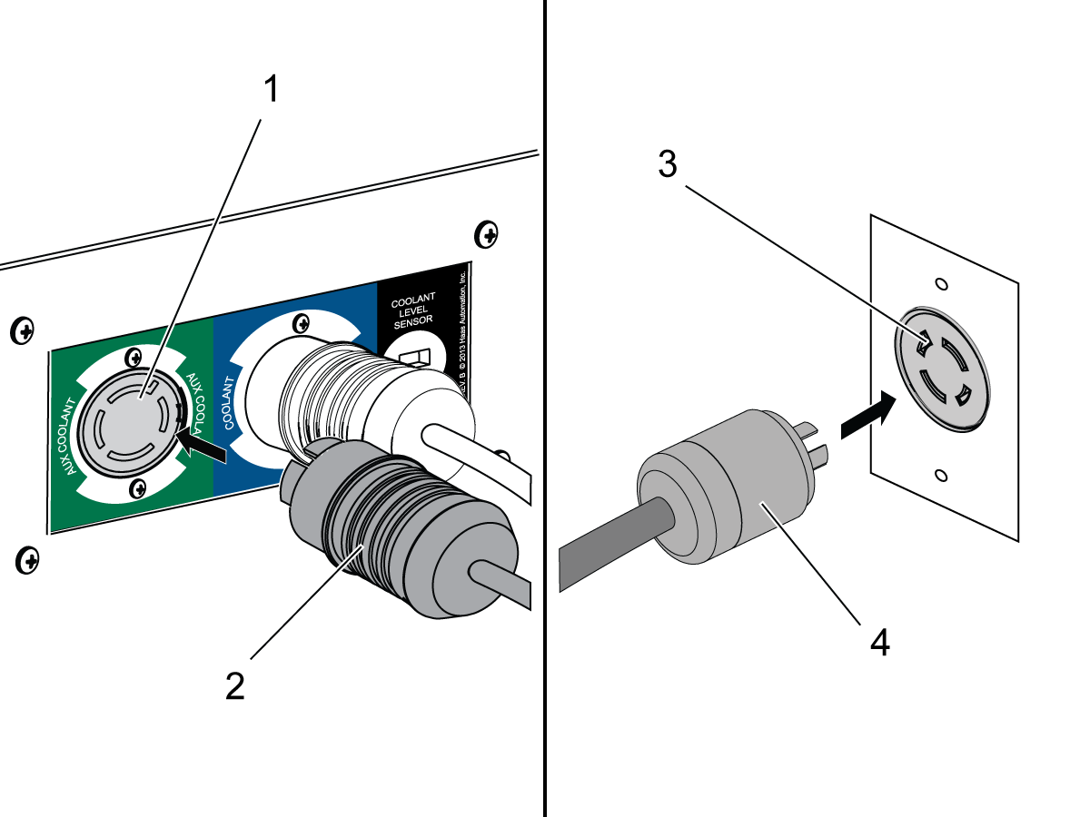

펌프 제어 케이블[2]을 커넥터 패널의 "보조 절삭유"[1]라고 표시된 트위스트 로크 소켓에 연결하십시오.
펌프 동력 케이블[4]을 외부 소스[3]에 연결하십시오.
