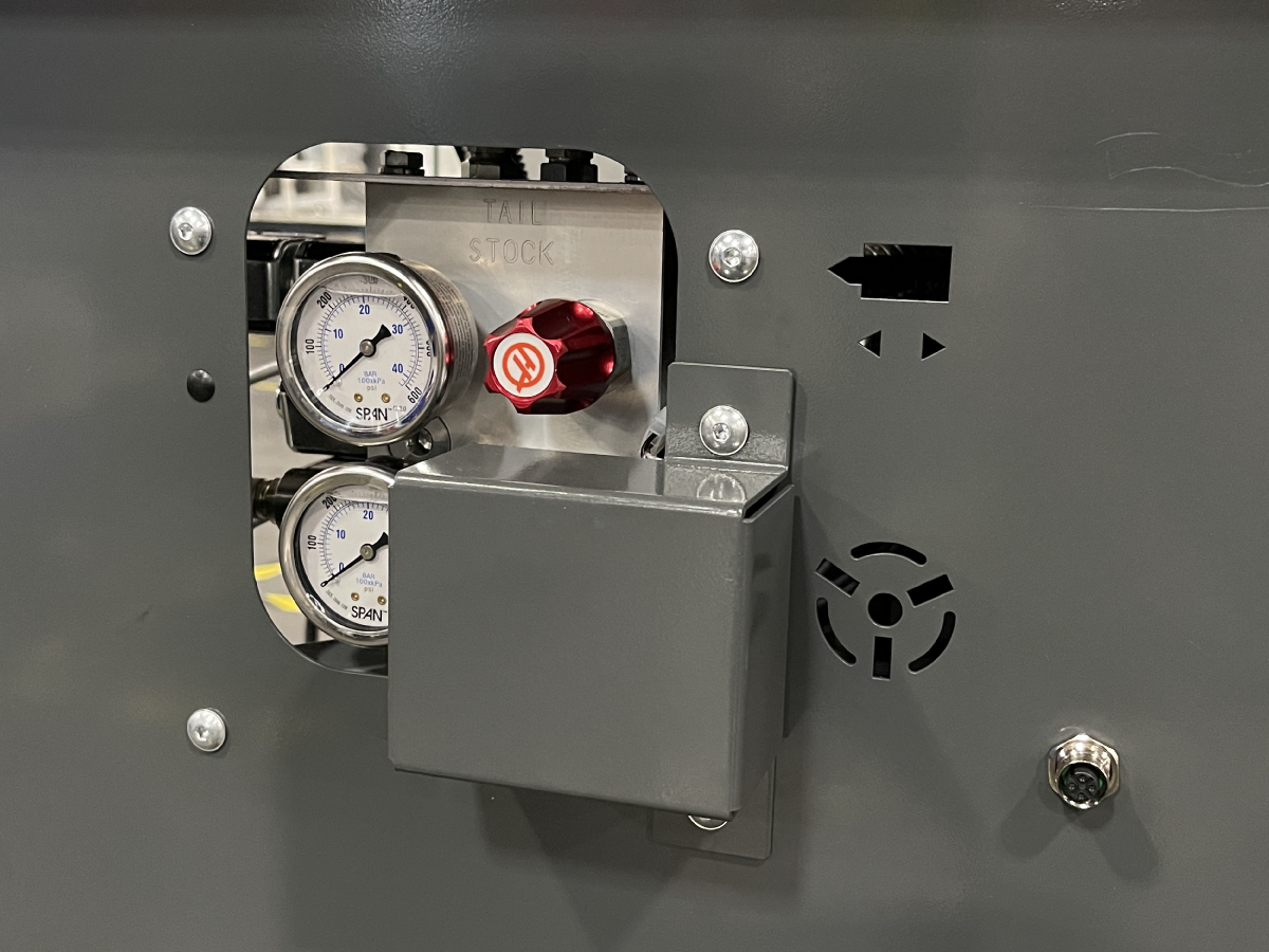

개요
프로그래밍형 압력 조절 밸브 옵션을 이용하면 새로운 Haas ST 및 DS 시리즈 선반으로부터 공작물 프로그램을 통하거나, 직접 Haas 제어를 통해 유압 척의 파지력을 제어할 수 있습니다.
참고: 압력이 증가하면 파지력이 즉시 증가합니다. 척이 이미 클램프 된 경우 압력이 줄어들어도 잡는 힘에 영향을 미치지 않습니다. 척을 정지하고 클램프를 해제한 다음, 다시 클램핑해야 잡는 힘을 낮출 수 있습니다. 메인 스핀들 척에만 해당합니다.

증상 표
증상 가능한 원인 시정 조치
경보 9505 또는 9505.001 명령 압력에 도달하지 않음 지정된 시간 초과 내에 명령된 장치 압력에 도달하지 않았습니다.  압력 스위치나 모터에 대한 전기 연결을 확인하거나 압력 밸브, 유압 모터 또는 커플러와 같은 하드웨어에 결함이 있는지 확인하십시오.
전기 다이어그램
프로그래밍 가능한 압력 조정 밸브 모터[1].
33-2661 또는 33-2662 CBL 척 프레스 MTR 파워[2] 라벨이 붙은 케이블을 P2[3]의 스핀들 헤드 입력 브래킷에.
33-9267, 33-9268, 또는 33-1199 SPHD 콤보(척 프레스 포함) & GB 라벨이 붙은
케이블을 P39[5]의[4] I/O PCB에.
