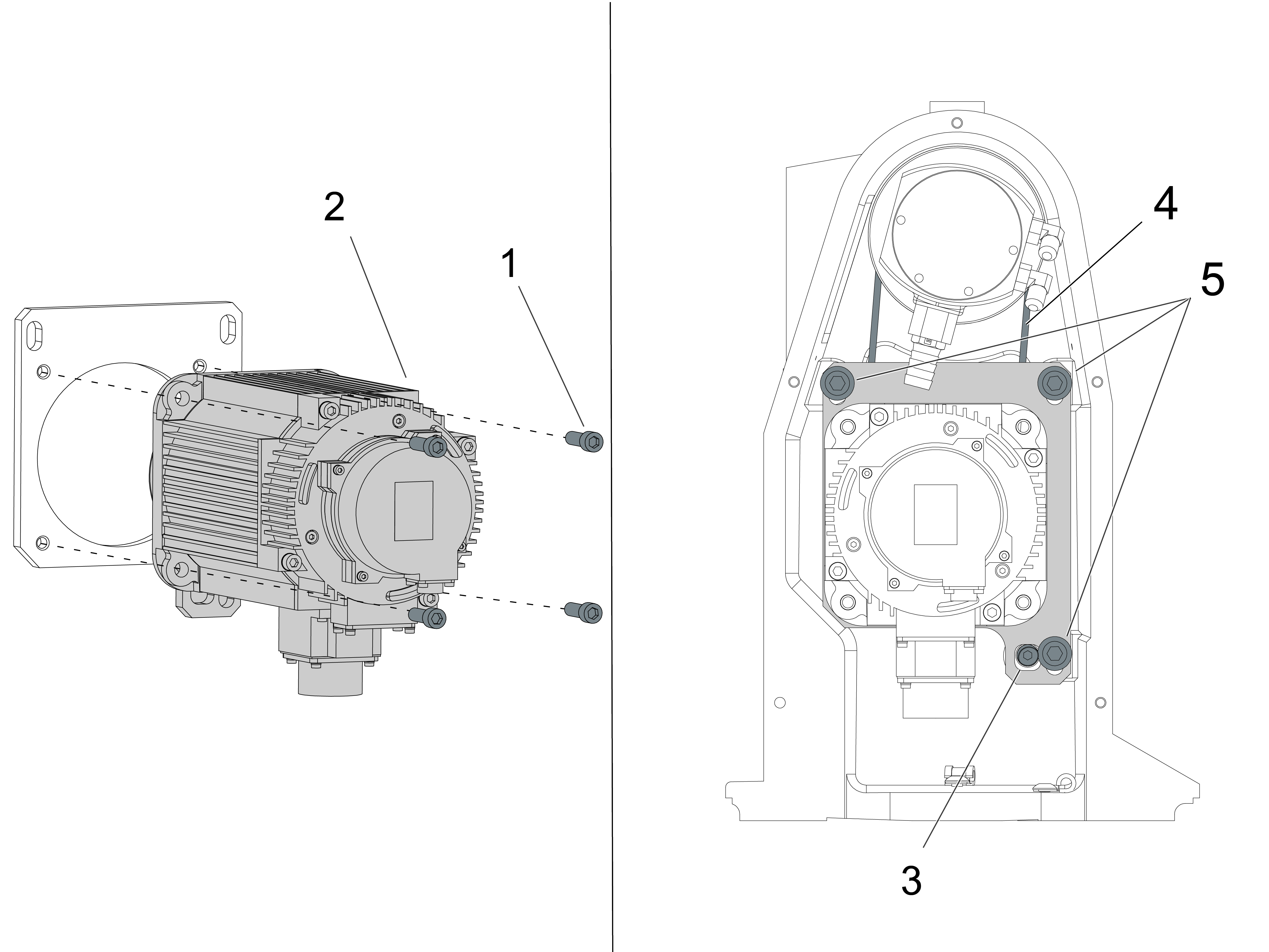

    Installeer de nieuwe motor [2] met bouten [1] op de motorbevestiging
    Zorg ervoor dat bouten [1] worden gekoppeld tot 25 ft-lbs
    Belangrijk: Zorg ervoor dat u de poelietanden met de riem aangrijpt voordat u de bouten aandraait
    Om de riem te spannen, draait u de nok lineaire geleider [3] rechtsom
    Draai de riem aan tot 80 lbs en meet de spanning met behulp van een Gates Sonic Meter met parameters ingesteld op:
    • Massa: 3,5 g/m
    • Breedte: 15 mm
    • Span: 160 mm
    Opmerking: Controleer de riemspanning op verschillende locaties langs de lengte van de riem. Draai de spil handmatig om de poelie te draaien
    Zodra de riem is vastgedraaid, draait u de bouten [5] aan tot 45 ft-lbs om de motorbevestiging vast te zetten
