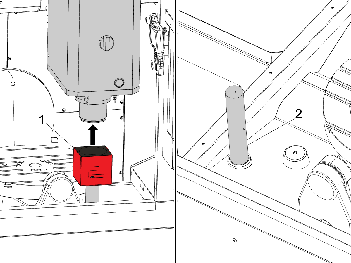

B-Axis to Y-Axis Parallelism Setup
[ZERO RETURN] [B] [C]-as. Meet het tafelvlak langs de X-as over een afstand van 20" (500 mm).
Is de afwijking niet nul? Torn dan de B-as (in stappen van 0,0001") tot de meetklok nul aangeeft over 20".

Installeer de kalibratieboleenheid [1] in de buurt van het midden van de schijf.
Opmerking:  Op een UMC-1000 wordt tijdens de kalibratie cyclus van MRZP een overreisalarm gegenereerd als de kalibratie bol te ver van het centrum is.
Zorg ervoor dat de gereedschapskogel [2] stevig aan de kalibratie-eenheid is bevestigd.
Opmerking:  Op UMC-machines die met de Pallet Pool zijn uitgerust, moet de kalibratiebol met teenklemmen op de pallet worden vastgezet.
Opmerking: Draai de gereedschapskogel niet te vast.
Torn de Z-as tot de tip van de taster [2] zich 0,1" (2,54 mm) boven en gecentreerd over de gereedschapbol [1] bevindt.
Start het programma in MDI . Dit programma is O099994 B AXIS TILT AND C AXIS ROT AXIS.
