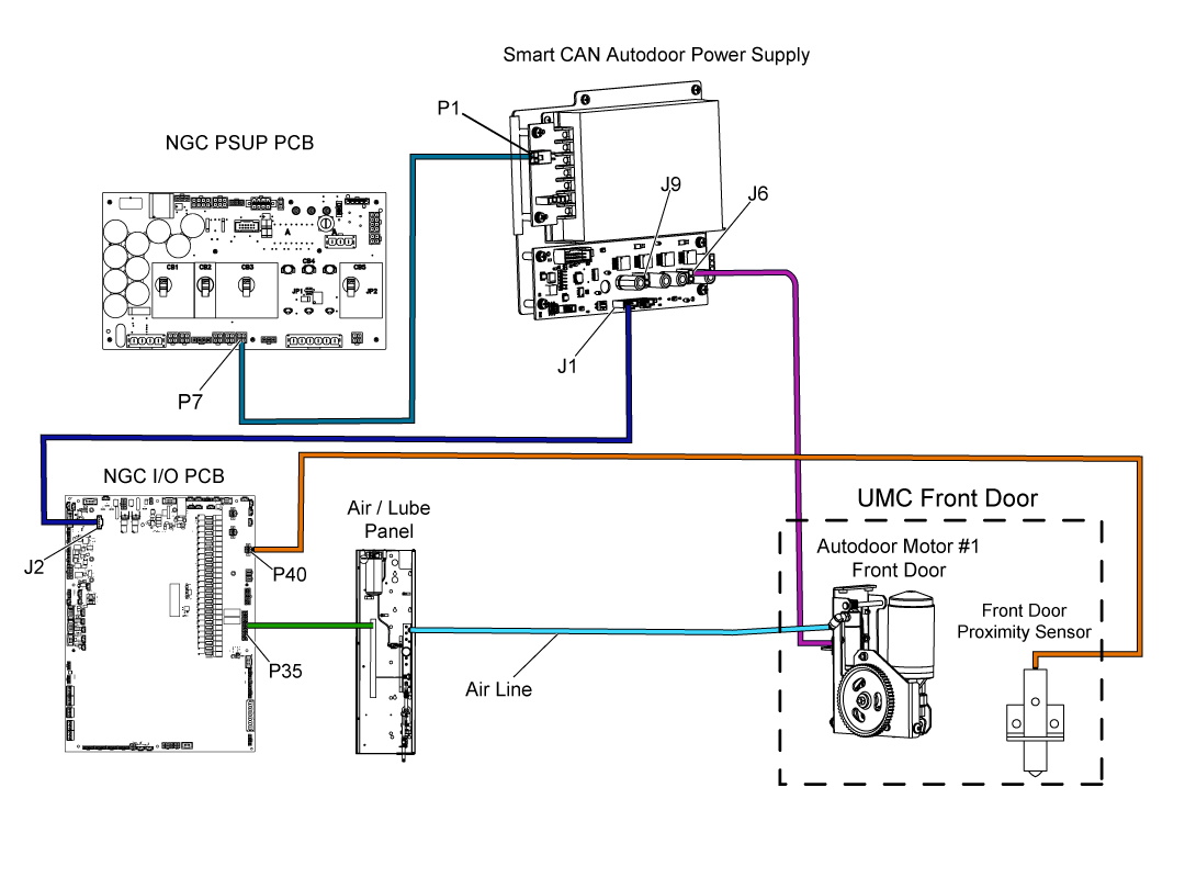

UMC 자동 도어 모터 설치
제공된 하드웨어(2개의 1/4-20 FBHCS [2])를 사용하여 도어 위의 판금에 모터 어셈블리 [1]를 설치합니다.
 참고: 자동 도어의 이전 버전에는 인클로저 패널에 수정된 펨넛이 없습니다. 인클로저가 없으면 2개의  1/4-20 FBHCS 및 2개의 플랜지 너트를 사용하여 모터 어셈블리를 장착하십시오.
모터 커버 [1]를 모터 어셈블리 위에 설치하고 제공된 셀프 드릴링/태핑 나사 [2]를 사용하여 모터 커버를 어셈블리에 완전히 설치합니다.
참고: 하단 이미지에 표시된 대로 나사 [2]가 니트릴 범퍼 [3]에  드릴링하지 않도록 하십시오.
참고: 모터 커버에는 나사와 함께 모터를 제자리에 고정하는 데 도움이 되는 자석 [4]이 있습니다. 드릴링하기 전에 커버를 올바르게 배치해야 합니다.
자동 도어를 옵션으로 받는 기계에는 이미 배선된 케이블과 호스가 있습니다.
모터 어셈블리가 장착된 판금 패널의 구멍에서 케이블과 호스를 빼내고 모터 케이블 [1]을 모터에 설치하고  모터 결합 호스 [2]를 에어 실린더에 설치합니다.
참고용으로 아래에 배선도를 추가했습니다.
