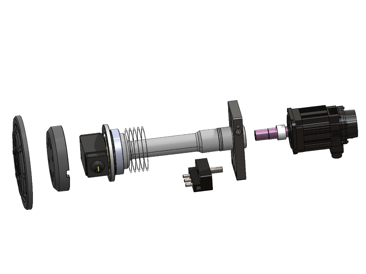

Voer de Live tooling uit zonder een aangedreven gereedschap. Als het geluid is verdwenen of verminderd, controleer dan de uitlijning van de aangedreven gereedschapschijf.
Volg de procedure  BMT45 Turret (revolver) -Live Tooling Drive - Alignment (uitlijnen) .

Installeer een lege aangedreven gereedschapshouder in gereedschap #1. Installeer de versnellingsmeter gecentreerd boven de rotatie-as op het op het aangedreven gereedschap om de maximale resultaten te zien.
Stel de gemiddelden in op 8.
Klik met de rechtermuisknop op het plot en markeer X-Axis, klik op CPM.
Klik met de rechtermuisknop op het plot en markeer Y-Axis, klik op Vibration Displacement.
Klik met de rechtermuisknop op het plot en markeer Y-Axis, Scaling, klik op .1 mil.
Voer Live Tooling uit met de maximale Live Tooling-snelheid van de aangeschafte optie en start de vibratietest. NTE 0.01 MIL bij 4000 CPM (omw/min) of NTE 0.01 MIL bij 6000 CPM (omw/min).
Als de plot buiten de tolerantie valt moet de drive opnieuw worden uitgelijnd en nogmaals worden getest.
Gebruik een ander aangedreven gereedschap om te controleren of het probleem niet daardoor wordt veroorzaakt.
Controleer de uitlijning met de juiste gereedschappen voordat onderdelen worden vervangen.
Mogelijke onderdelen die trillingen veroorzaken zijn het lager en de Live Drive-as of de servomotor en koppeling.  Een andere oorzaak kan een koelmiddellekkage in de revolver zijn.  Controleer of er geen koelmiddel in de revolver zit als u onderdelen vervangt.  Koelmiddel-lekken vinden plaats als er porositeit in de revolver zit.
