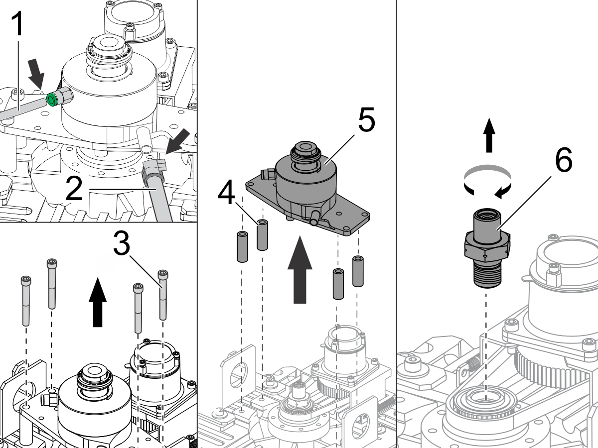

Zdjąć głowicę wrzeciona i pokrywy silnika.
Nacisnąć [POWER OFF].
Wyłącznik główny należy ustawić na OFF Pozycji.
Zablokować wyłącznik główny. Użyj zatwierdzonego zamka z zatwierdzonym tagiem bezpieczeństwa.

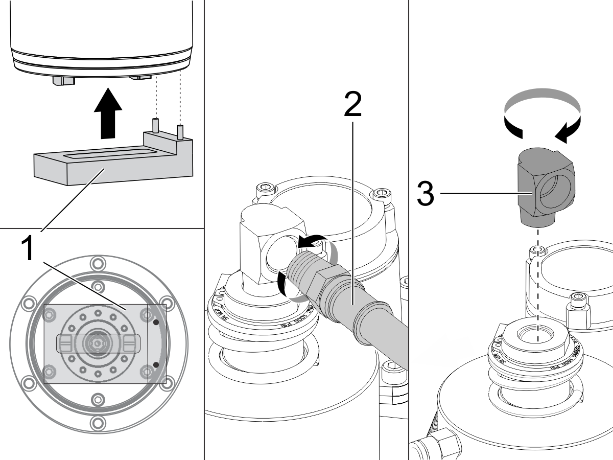

Zamontować narzędzie T-1635 [1] na wrzecionie. Wrzeciono nie może się obracać przy zainstalowanym tym narzędziu.
Odłączyć wąż [2] od przepływu płynu chłodzącego. Wąż jest w górnej części znośny Unii TSC.
Zdjąć złączkę 90-stopniowy [2].
Odłączyć rurkę docisku tłoka [1].
Odłączyć wąż spustowy próżni [2].
Wykręć (4) wkręty mocujące [3] na Unii TSC.
Usunąć Unię TSC [5].
Zdjąć tuleje dystansowe [4].
Zdjąć wał z silnika. Obracać w prawo, aby poluzować wał.

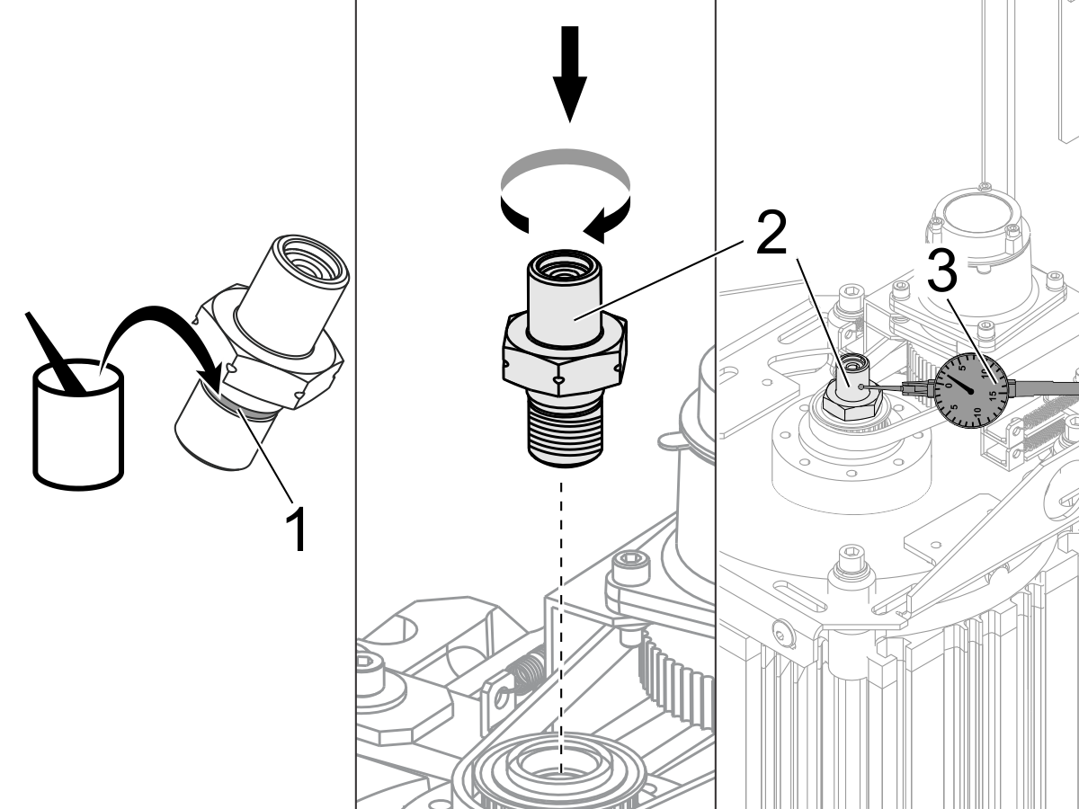

Należy upewnić się, że gwinty wału i pierścień uszczelkowy są czyste.
Nałożyć smar molibdenowy na pierścień uszczelczy [1].
Oczyścić gwinty wału silnika.
Zamontować wał [2] bez elementu nośny na silniku.
Obrócić w lewo, aby dokręcić.
Moment obrotowy wału [2] do 30 ft-lb (41 nm).
Umieść wskaźnik wybierania [3] na wale bez elementu [2].
Użyj ręki, aby obrócić wrzeciono.
TIR promieniowy i osiowy musi być mniejszy niż 0,005 ' '.  Jeśli TIR przekroczy tę wartość, należy podkłada wał TSC.
Aby podkładek wału TSC: Zmierzyć bicie promieniowe [1]. Oznacz miejsce na wysokim miejscu za pomocą pióra [2]. Poluzować wał TSC, aby utworzyć szczelinę pomiędzy wałkiem TSC a wałkiem silnika. Jeśli bicie promieniowe jest niż .0015 ' 'use. 0005 ' ' podkładka zapasów. Jeśli bicie promieniowe jest większa niż .0015 ' 'use. 001 ' 'shim zapasów. Włóż podkładkę w zaznaczonej pozycji [3] i dokręć wał TSC do 30 ft-LB. Przyciąć nadmiar podkładka zapasów.
Po dystansowanie wału TSC: Zmierzyć bicie promieniowe [1]. Nie może przekraczać. 0005 ' '. Zmierzyć bicie osiowe [2]. Nie może przekraczać. 0005 ' '.
Jeśli bicie wału nie może zostać skorygowane za pomocą podkładek, skontaktuj się z serwisem Haas.

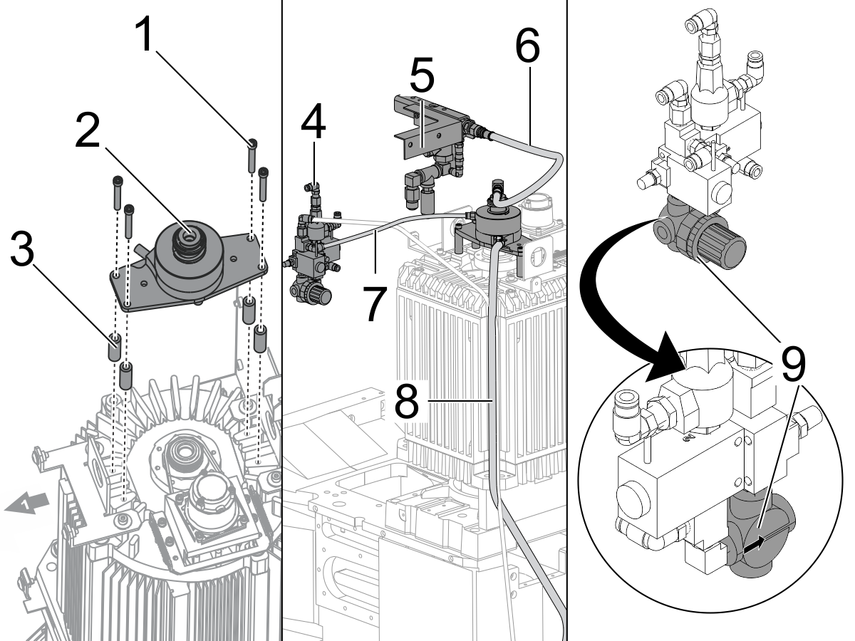

Zamontować zespół znośny [2] na górze napędu wrzeciona.
Użyj (4) Tuleje dystansowe [3] i (4) 1/4-20 x 2" z łbem walcowym (SHCS) [1].
Dokręcić wkręty [1]. Patrz Specyfikacje momentu obrotowego łącznika Haas. Należy użyć wartości dla stali.
 Uwaga: Strzałka [1] w pierwszym obrazie wskazuje na przód urządzenia. Należy upewnić się, że w pokazanym położeniu została zainstalowana Unia bez bezłożyskowy.

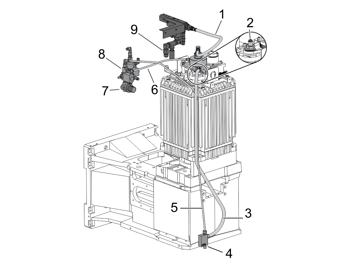

Podłącz pierwszy odcinek 7/16" wysokociśnieniowego węża plecionego [1] do nieznośnych związków TSC [2].
Podłączyć drugą część węża [1] do zespołu zaworów kontroli [5].
Podłączyć wąż spustowy próżni [8] do znoszeniowatej Unii TSC [2].
Podłączyć wąż ciśnieniowy tłoka [7] o znośny związek TSC [2].
Wyjąć regulowany regulator z zespołu elektromagnetycznego [4].
Zainstaluj regulator 35 psi [3], jeśli system ma TSC 300 psi.
Zainstaluj regulator 85 psi [4], jeśli system ma TSC 1000 psi.
Upewnij się, że strzałka na regulatorze [9] znajduje się we właściwej pozycji.

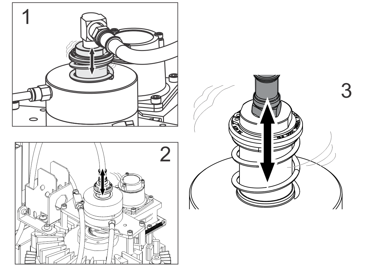

Jeśli maszyna ma znośny Unii, Unia przesuwa się w górę iw dół w odstępach 7-sekundowych. Ruch w górę iw dół jest niewielki.
Na ilustracji pokazano ruchy w górę i w dół dla tych maszyn:
  1. Stożek 40
  2. 40-stożka (CALM)
  3. Stożek 50

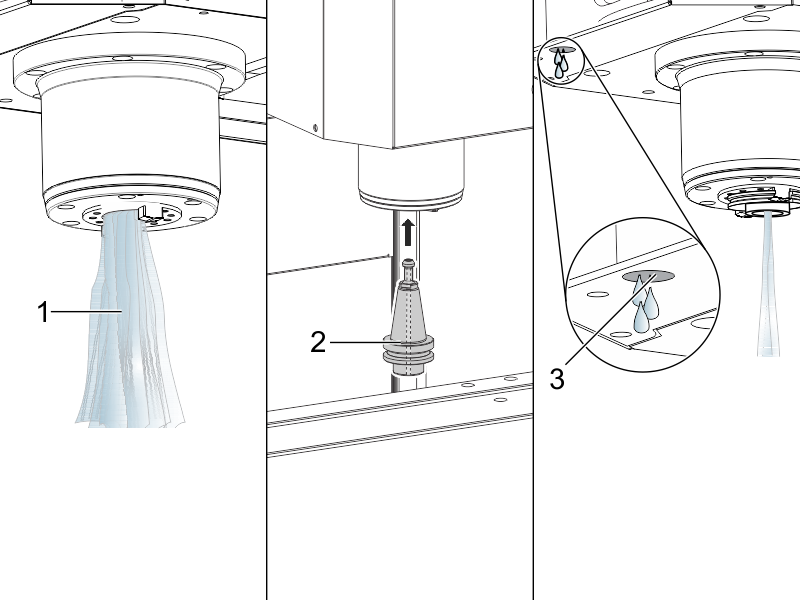

Push [AUX CLNT] , aby aktywować TSC.
Sprawdzić, czy węże TSC nie są szczelne.
Poprawne działanie jest następujące:
  1. Ciecz chłodząca [1] przepływa prawidłowo z wrzeciona.
  2. Kilka kropli wypływu z węża generatora próżni [3].
Nacisnąć [RESET].
Umieścić uchwyt na narzędzia TSC [2] w wrzecionie.
Push [AUX CLNT] , aby rozpocząć TSC.
  1. Chłodziwo przepływa prawidłowo z wrzeciona [1].
Zbadać węże TSC pod kątem przecieków.
Nacisnąć [RESET].
