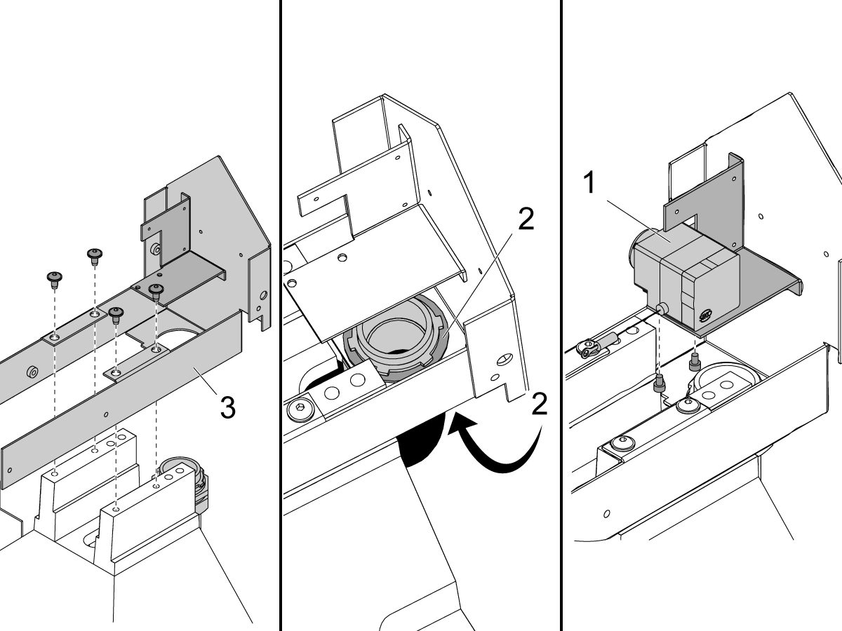

Naciśnij przycisk [POWER OFF], aby wyłączyć zasilanie. Ustaw wyłącznik główny w pozycji  Wył.  Zablokować wyłącznik główny.

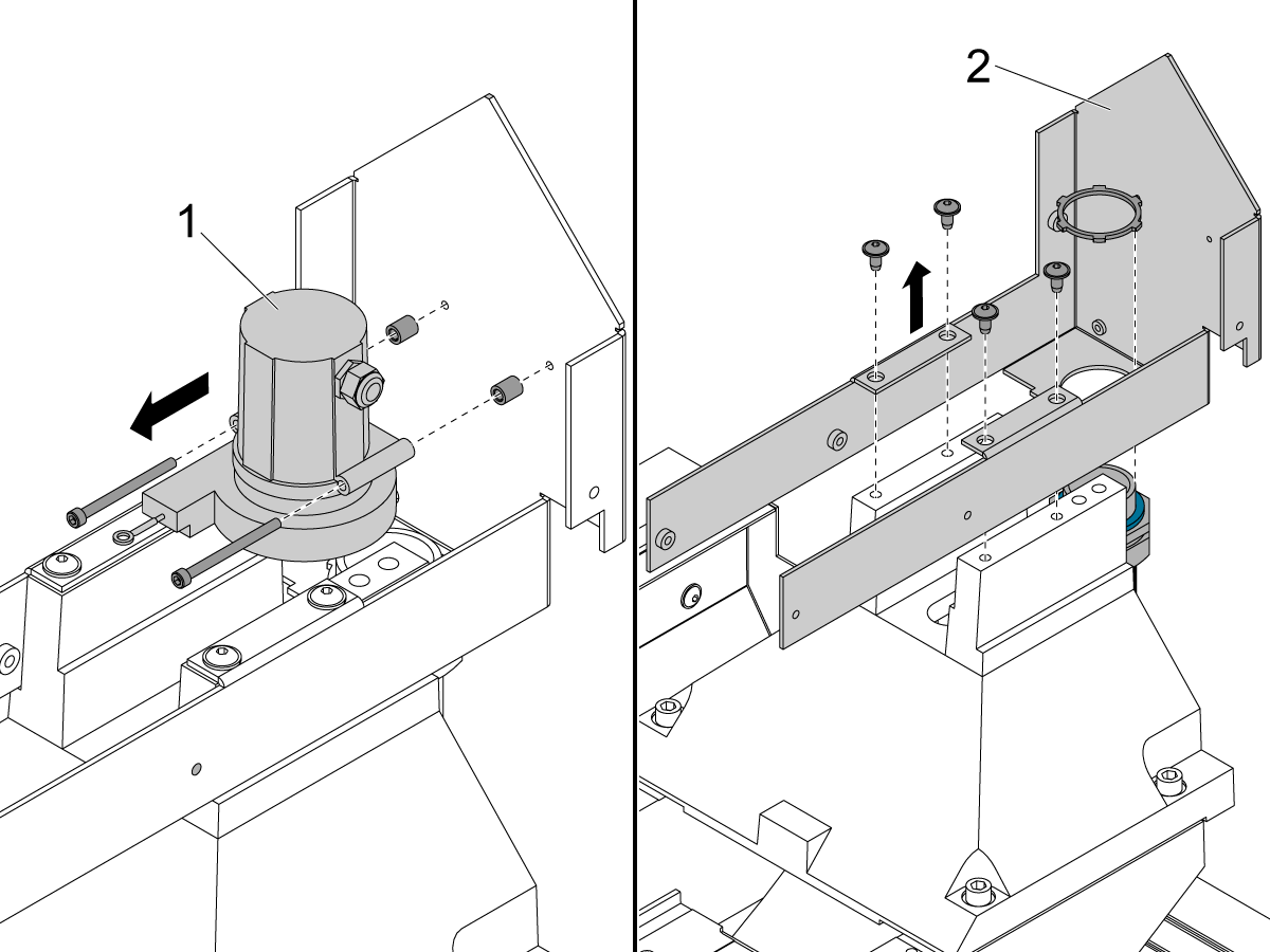

Zdejmij zewnętrzne i pokrywę siłownika hydraulicznego konika [2].
Zdejmij wewnętrzną pokrywę siłownika hydraulicznego, aby uzyskać dostęp do enkodera.

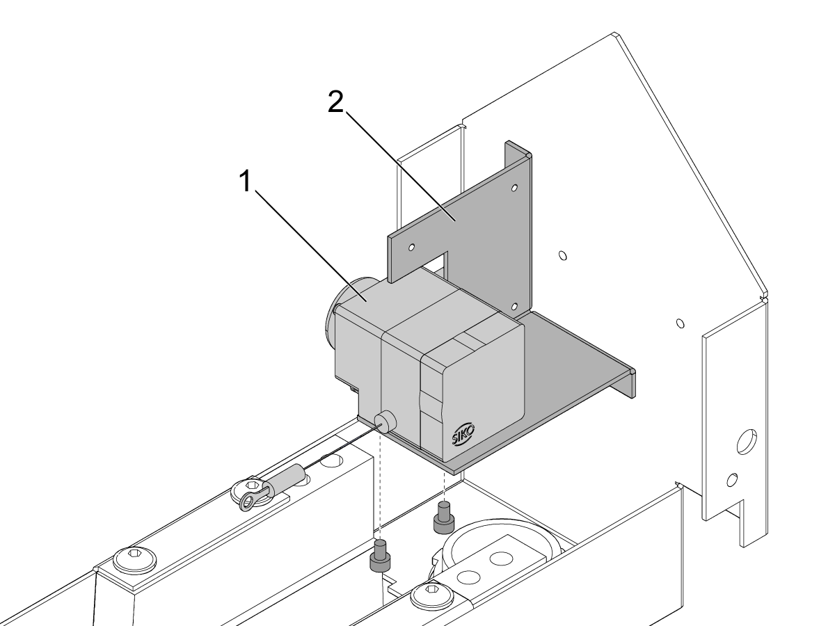

Odłącz przewód enkodera od wspornika na koniku.
Zainstaluj nowy KODER [1].
Podłącz złącze żeńskie KODERA [1] do męskiego złącza przewodu 690B, który łączy się z płytką PCB MAINCON.
Podłącz ciąg [1] z nowego kodera do WSPORNIKA[2].
Zainstaluj wewnętrzną i zewnętrzną pokrywę cylindra hydraulicznego.
