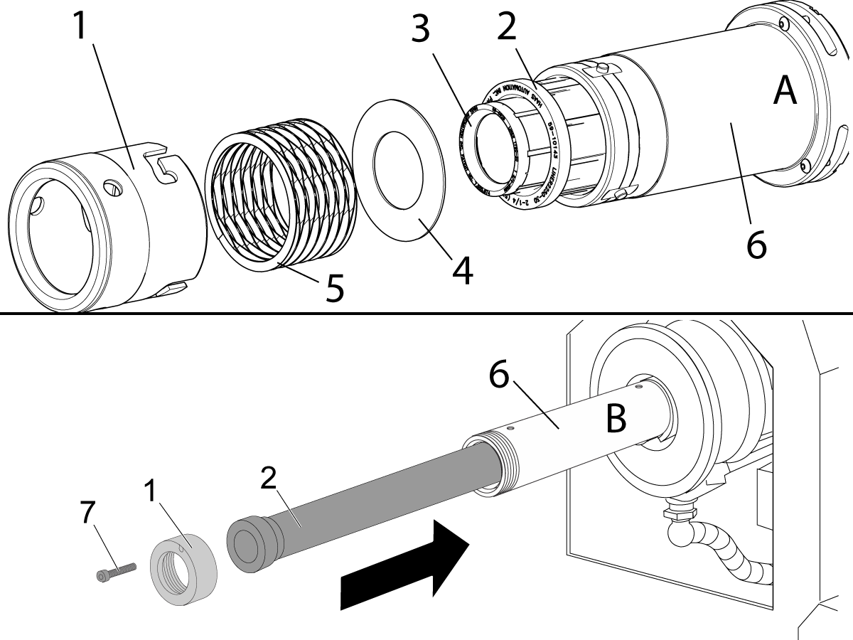

简介
此过程告诉您如何安装车床主轴衬垫适配器和衬套。
适配器 [2] 转到液压缸的末端。挤出的主轴衬套 [3] 进入适配器内部。衬套端盖 [1] 将挤压主轴衬套固定在位置。适配器的大小随主轴孔的大小而变化。挤出主轴衬套的大小随杆形股的大小而变化。
请参阅 主轴衬套套件参考表 使车床与正确的主轴衬线套件和适配器相匹配。
对于非挤压主轴衬套安装,请参阅 ST-30/30Y 大孔,ST-35/35Y 主轴衬套套件安装.
 重要信息: 插图未显示冷却液收集器和送料器。这允许您查看步骤。无需拆卸这些部件。
安装
阻塞主轴,使其无法旋转。使用物理块,如木梁,或车床刀塔或尾架。如果车床配有 C 轴,则可以使用主轴制动器 (M14)。永不使用 M19 来阻塞主轴。
将可拆卸的螺纹锁定化合物应用于衬套适配器的内螺纹。
A 型:
旋转衬套适配器 [1],固定到液压接头的螺纹上。
拧紧衬套适配器上的 (3) 夹具螺栓 [2]。
检查衬套适配器上的流出。如果需要,使用夹紧螺栓调整流出。
B 型:
将衬套适配器扭矩拧至约 70 英尺-磅(95 Nm)。使用挂钩工具 [3] 拧紧衬套适配器。
将固定螺栓 [2] 拧入或拧紧衬套适配器 (ST-25/30)。
A 型:
拆下衬套端盖 [1]。为您的杆形库存选择正确的主轴衬套。将主轴衬套 [2] 放入主轴。如果使用内衬 [3],则必须使用随附的垫圈 [4]。
将衬套端盖 [1] 安装到衬垫适配器上,将波垫机 [5] 安装到位。用你的手,扭动把帽子锁到位。
B 型:
松开夹紧螺钉并拆下衬套端盖 [1]。为您的杆形库存选择正确的主轴衬套。将主轴衬套 [2] 放入主轴。
安装盖并将锁螺钉 [7] 拧紧到大约 2 英尺磅(3 Nm)。如果拧紧螺钉过多,可能会导致螺纹损坏。如果螺钉太松,盖会移动。
 注意: 如果拆下冷却液收集器,请安装它。在继续操作之前,请确保取消块主轴。
