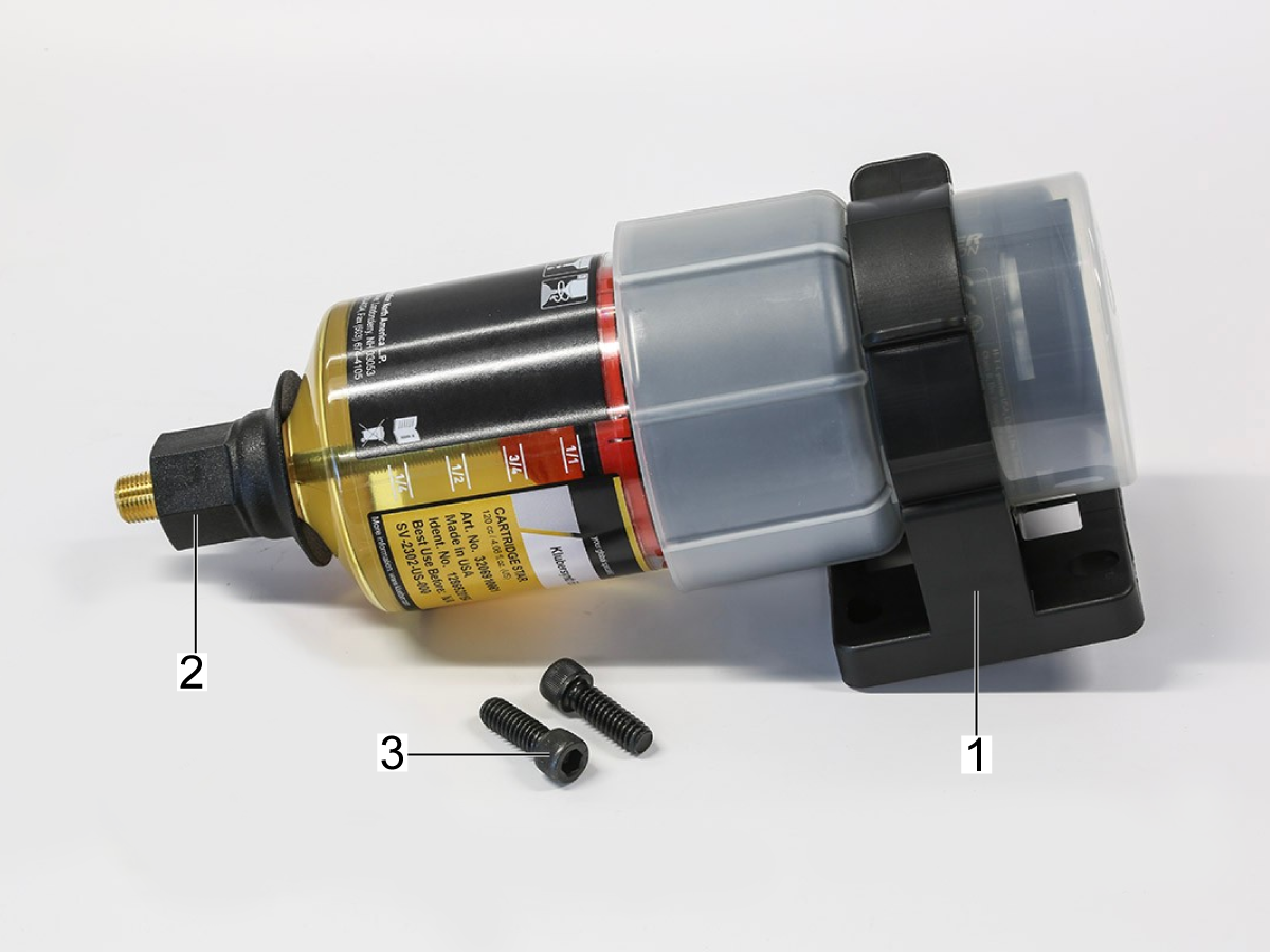

2008 年及之前生产的办公室铣床和办公室车床采用自动润滑系统,旧版系统和润滑油套筒现已停产。本规程介绍如何改装系统和重新加注。
本规程适用于以下程序:
  • 93-3556: 自动润滑改装套件红色到机油 OM/OL
  • 93-1579A: 机油加注盒 OM/OL
注意:图像显示油位,但两个套件中的套筒都可以正常运行,无论是油还是红色润滑脂。
Retrofit Kit
首先拆下旧的自动润滑系统。
若要改装自动润滑系统,请订购套件 93-3556。
接下来拆下盖子 [1],然后将电池 [3] 置于驱动器 [2] 内,然后拧上润滑油套筒 [4]。
从润滑油套筒上拆下油塞,将油固定阀 [2] 连接到其位置,然后将其装回旧套筒所在位置。
新支架 [1] 向后兼容 旧安装位置,并可使用硬件 [3] 连接。

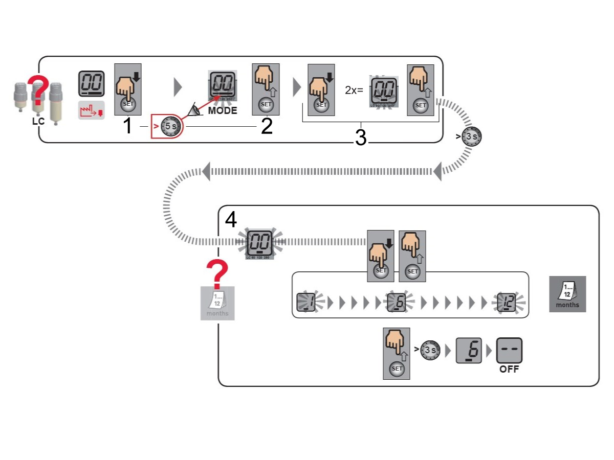

您现在需要选择润滑油套筒尺寸和排放周期。
执行以下步骤:
  1. 按住设置按钮至少 5 秒钟
  2. 松开设置按钮。
  3. 按设置按钮两次以选择 LC 120,棒料应该位于中间位置,如图所示。
  4. 至少等待 3 秒,您现在可按设置按钮,直至屏幕显示 12,以设置排放周期。然后请务必等待至少 3 秒,以确保排放周期设置完毕。
  5. 按设置按钮,套筒应开始运行,屏幕将在运行时显示ru。

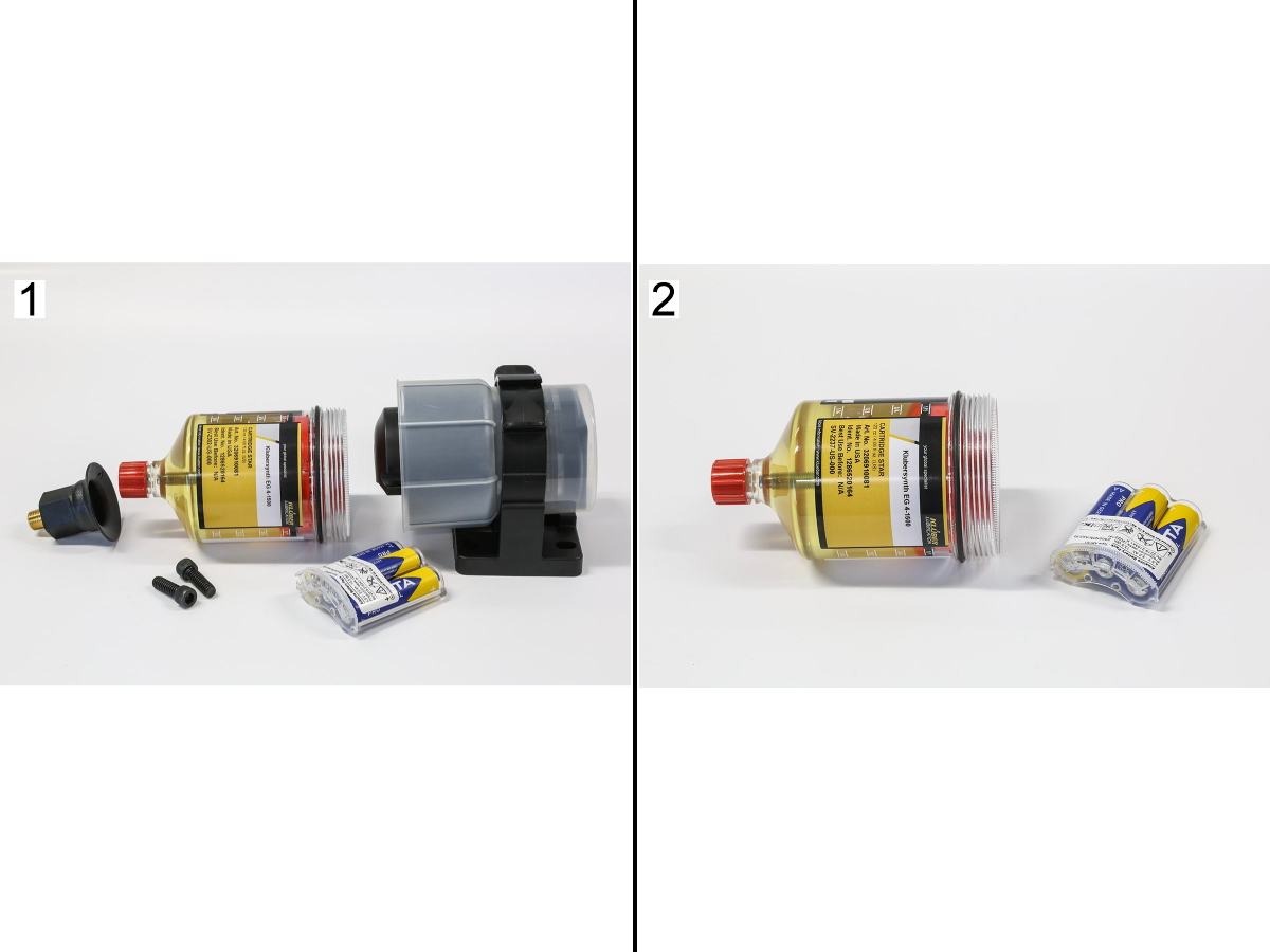

Replacement

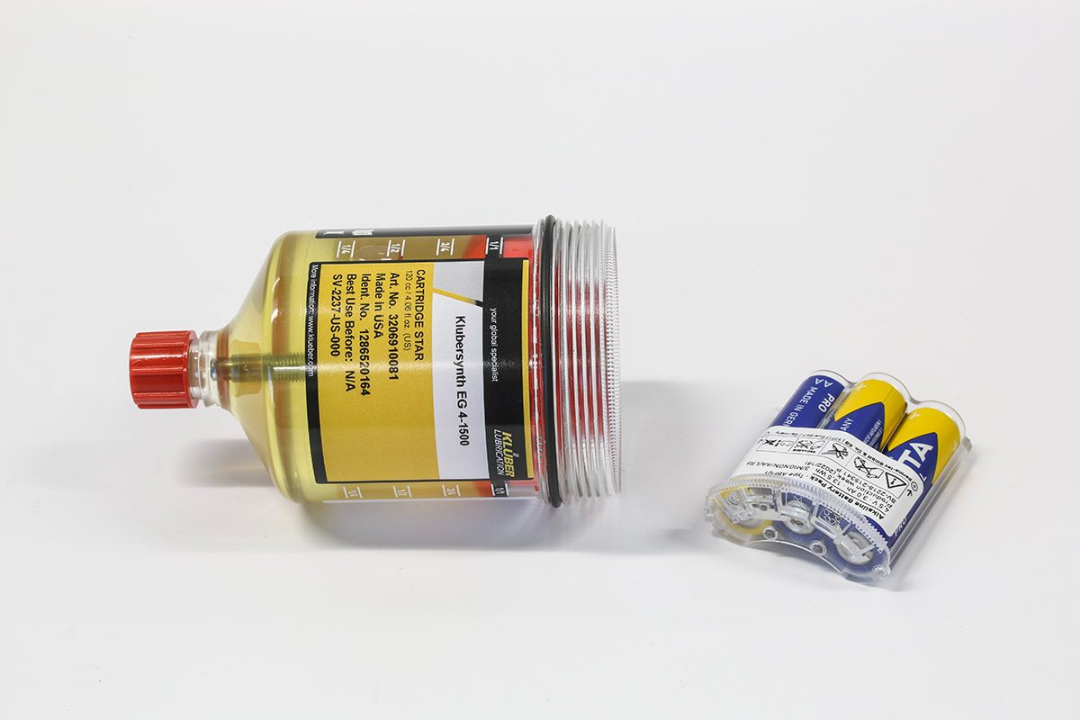

润滑加注盒应每 12 个月更换一次,订购套件 93-1579A。
备用套件将配备润滑油套筒和电池,电池不可充电,每次更换润滑油套筒时必须更换电池。
更换润滑油套筒和电池。
