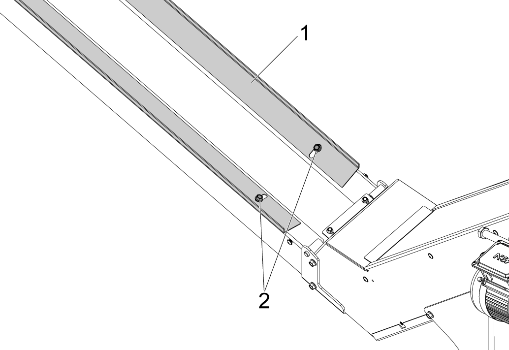

卸下两个将下支架 [1] 连接到输送带两侧翼的六角头螺栓。

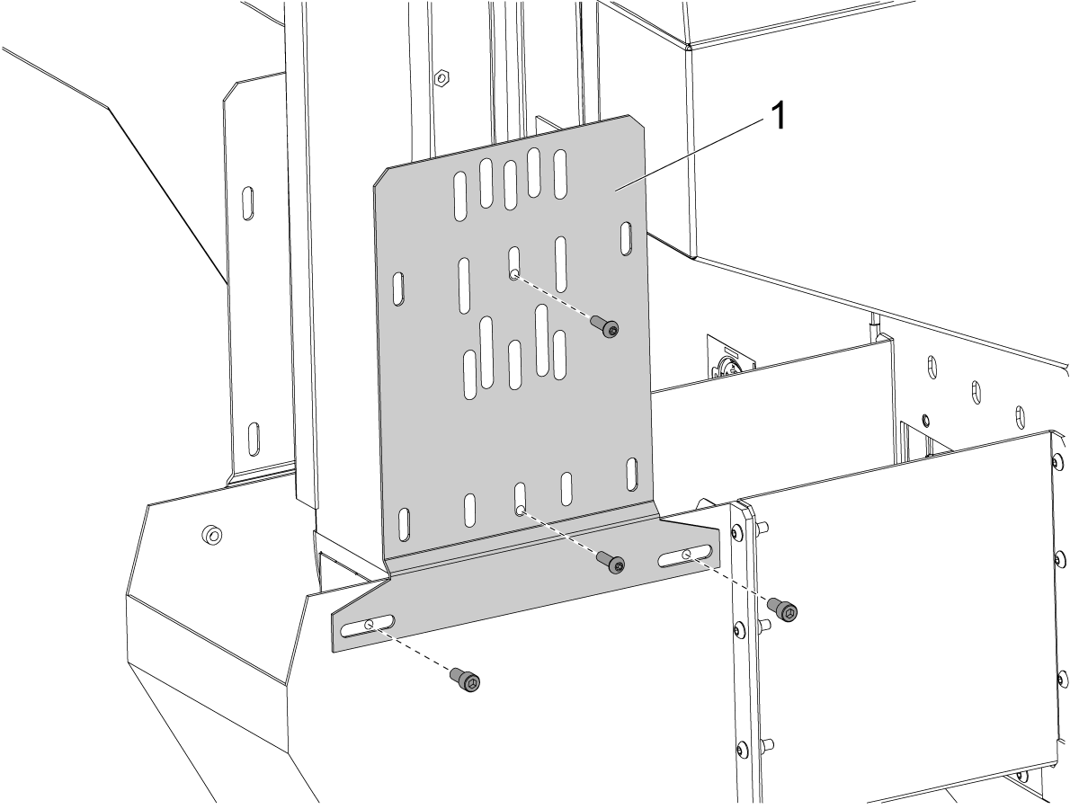

卸下三个将支架连接到机床内部的 SHCS。
将六角头螺栓装回传送带。小心不要剥离传送带中的铆螺母。
从每侧的装运支架 【1】 上拆下两个内六角螺钉和两个按钮头螺钉。
在卸下将上支架 [1] 连接到护罩顶部 [2] 的螺钉时,请握住传送带。
一些排屑器型号附带一个连接到排屑器头的张紧支架 [3]。它使用弹簧来使皮带在运输位置保持张力。
松开支架顶部的蝶形螺母,以拆下张紧弹簧和电缆环。
从排屑器头上拆下张紧支架 [3]。
从输送机顶部拆下六角头螺栓 【1】。
注意:拆卸 HHB 时握住输送机。从两侧卸下螺栓后,输送机将掉落。
 警告: 输送机槽很重,可能导致严重伤害。拆下固定螺栓时,远离输送槽。

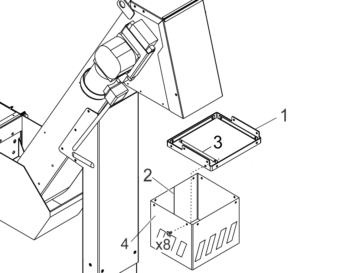

将裙板支架 [1] 试装到传送带上,以确定支架的“背部” (最靠近传送带提升部分的一端)。组装 [2] 时,裙板 [4] 的两端应在支架背面的中心相遇。
从裙板支架 [1] 上拆下螺母板 [3]。
将裙板 [4] 安装到支架 [1] 上,从支架背面的中心开始和结束。用螺钉和螺母板 [3] 连接裙板。

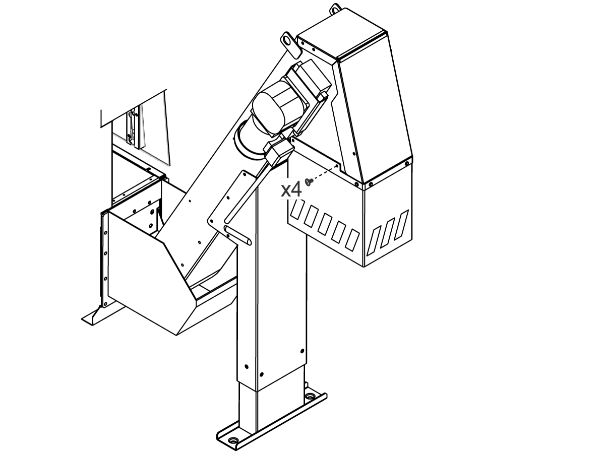

使用 (4) 个 1/4-20 螺钉将裙板/支架组件安装到排屑器的排屑区域。

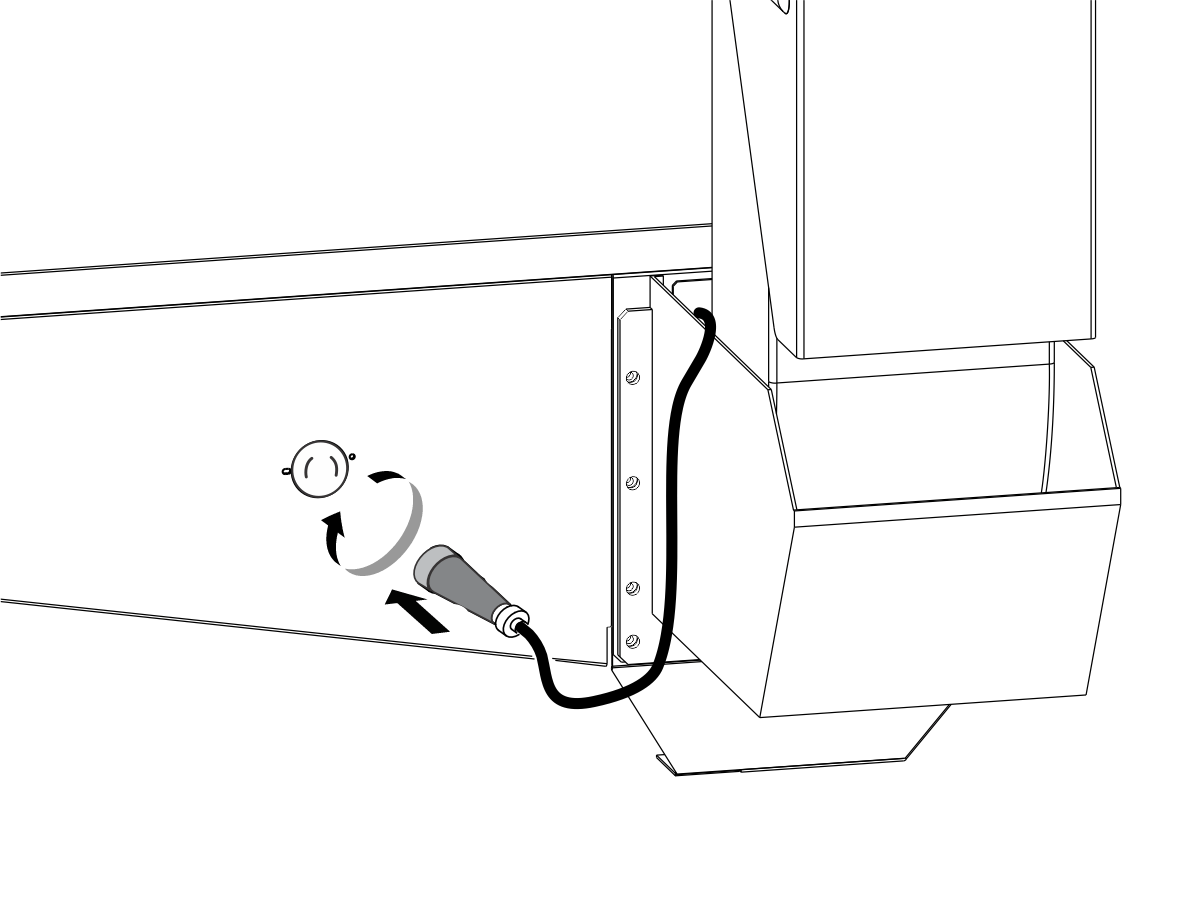

将排屑器连接到机床侧面的电源。
按 [POWER ON]。
测试排屑器是否妥善朝向。
重要须知:用拉链或魔术贴 塞住或卷起电源线,以减少电缆面临的危险和损坏。
