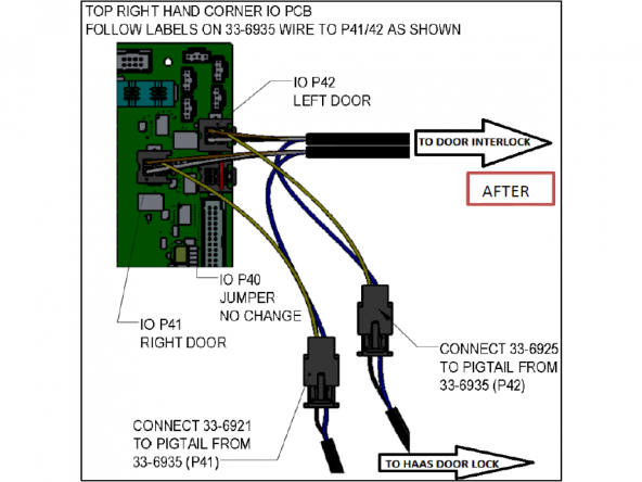

将钥匙插入联锁装置,使用联锁装置组件定位需要钻入车窗手柄和侧面板上的孔 【1】 的位置。标记并钻孔。使用直径为 1/4" 的钻头。
用 #10-32 螺钉 【2】、螺母和垫圈来连接联锁和钥匙支架。

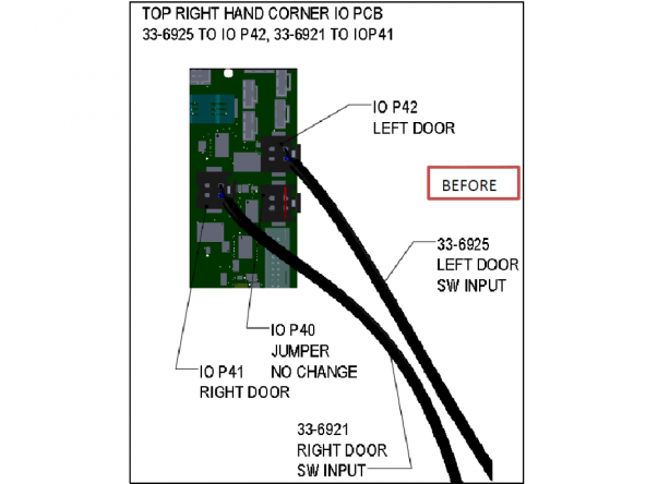

将电缆从护罩下方布设到控制柜。确保使用电缆夹将电缆固定在机床上。把 5/16" 直径的钻头用于电缆夹。
记下连接到 I/O PCB 上的 P41 和 P42 的电缆编号。例如,在 VF-1 和 VF-2 上,这些连接务必正确。
  • 电缆 33-6925 连接到 P42
  • 电缆 33-6921 连接到 P41
断开插入那里的电缆,并如图所示将新的 33-6935 分别插入 P41/P42 的标签上。
 注意: 电缆 33-6935 是 VF-1 至 12 机床的通用电缆。
将 33-6935 电缆连接到 PCB 后,将已拔下的门电缆连接到已插入 P41 和 P42 的电缆上的尾纤。确保门电缆连接到对应于正确 I/O PCB 连接的尾纤连接器。
6
将电缆的另一端连接到正确的门锁。
  • 将电缆 33-6935(M12 端)连接到窗口上的右门联锁装置,将另一端 (m12) 连接到窗口上的左门联锁装置。这在电缆上标记。
  • 将电缆 33-6925(M12 端)连接到左侧 Haas 空气门锁。33-6925 上的标签表示“右门”,但适用于小型 VF 机床上的左门。
  • 将电缆 33-6921(M12 端)连接到右侧 Haas 空气门锁。
