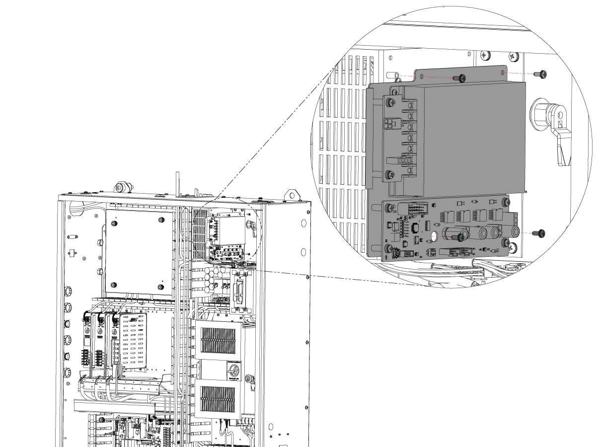

Entfernen des Netzteils
Bringen Sie den Hauptleistungsschalter in die [OFF]-Position.
Suchen Sie das AD-Netzteil in der Nähe des Hauptleistungsschalters.  Die Abbildung zeigt die möglichen Autodoor-Netzteile.
  1. 8M PCB Autodoor-Netzteil
  2. Original CAN Autodoor-Netzteil
Entfernen Sie die Kabel, die an die Stromversorgung angeschlossen sind.
Entfernen Sie die (4) Schrauben von der Montageplatte.
Entfernen Sie das Netzteil.

Power Supply Removal
Set the main circuit breaker to the [OFF] position.
Locate the AD power supply that is located near the main circuit breaker.  The illustration shows the possible Autodoor power supplies.
  1. 8M PCB Autodoor power supply
  2. Original CAN Autodoor power supply
Remove the cables that are connected to the power supply.
Remove the (4) screws from the mounting plate.
Remove the the power supply.
