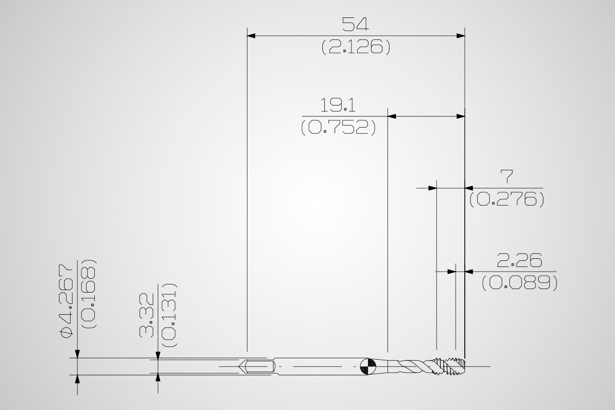

Rosca de acanaladura en espiral UNC HSS-E #8-32, mango de 0,168" x longitud de rosca de 0,276", 2,5XD, fondo modificado, 2 acanaladuras, GH3, sin revestimiento
N.º ref.: 03-0183
8-32 SP FL ALUMINUM TAP
Precio: 10.95 ( / unidad)
6.97
Serie de roscas UNC: Unified Natl. Coarse (rosca nacional gruesa unificada)
Tamaño de rosca #8-32
Tipo de macho de roscar Estriado en espiral
Tipo de chaflán Fondo modificado
Tipo de mango Cuadrado
Material HSS-E
[TPI] Roscas por pulg. 32 tpi
Diámetro de broca para el macho de roscar 0,138 pulg.
[ØDC] Diámetro de corte 0,164 pulg.
[ØDMM] Diámetro del mango 0,168 pulg.
[L2] Longitud de chaflán 2P - 3P
[L1] Longitud de rosca 0,276 pulgadas
[LU] Longitud útil 0,752 pulgadas
[OAL] Longitud total 2,126 pulg.
[SS] Tamaño del cuadrado 0,131 pulg.
[NOF] Número de canales 2
[FHA°] Ángulo de hélice 50
Longitud/Diámetro 2,5 XD
Límite de paso GH3
Peso 0,1 lb/0,1 kg
País de origen Corea del Sur
