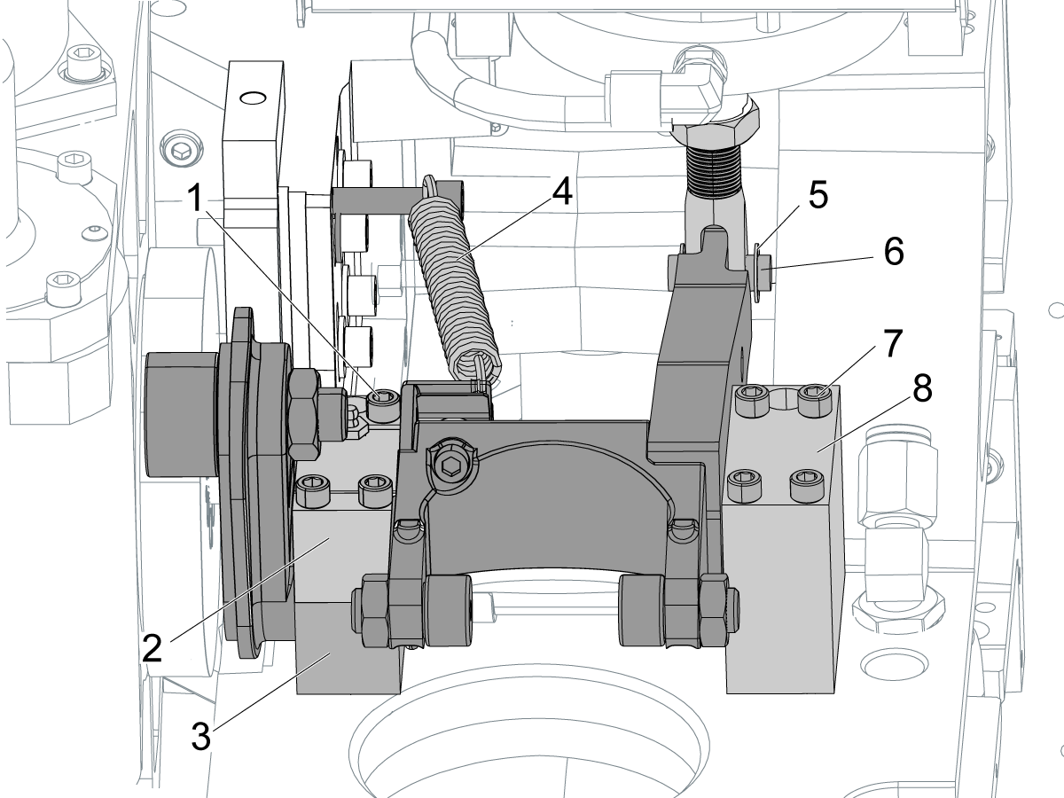

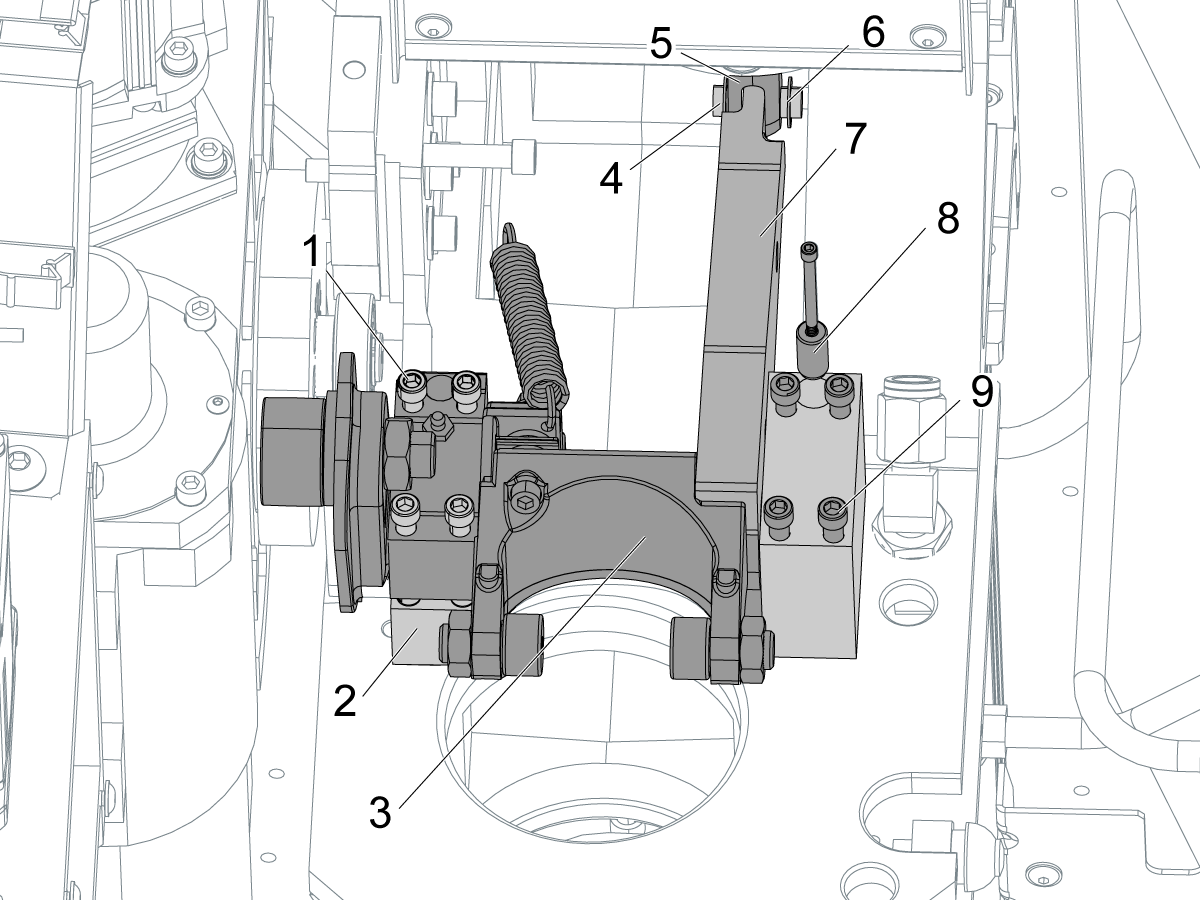

Rimuovere l'assieme del braccio rocker. Attenersi alla seguente procedura:
  • Rimuovere il clip C [5] dal perno clevis [6]. Spingere il perno clevis per rimuoverlo.
  • Scollegare la molla [4] dal blocco dell'attaccante.
  • Allentale (4) viti [1] dal blocco cuscinetto interno [2].
  • Allentare le (4) viti [7] dal blocco cuscinetto esterno [8].
  • Rimuovere l'assieme del braccio rocker dalla macchina.
  • Non rimuovere la metà inferiore [3] del blocco cuscinetto interno.
  • Rimuovere i perni dowel dai blocchi cuscinetto.
Nota: L'illustrazione non mostra il mandrino e il motore del mandrino.

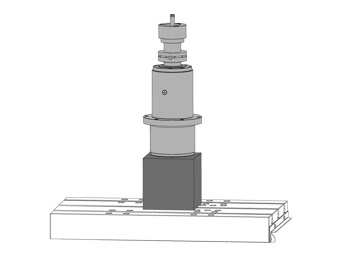

Fai jog gli assi X e Y fino a quando il tavolo è direttamente sotto il mandrino.
Premere [EMERGENCY STOP].
Mettere un blocco di legno o alluminio da 6" x 6" x 6" (152 mm x 152 mm x 152 mm) [2] sul tavolo.
Attaccare il tappo protettivo [1] sul mandrino installato nella macchina.
Rilasciare [EMERGENCY STOP].
Premere [RESET] per cancellare ogni allarme di avvio.
Fai jogging l'asse z nella direzione negativa (-) fino a quando il mandrino si appoggia sul blocco.

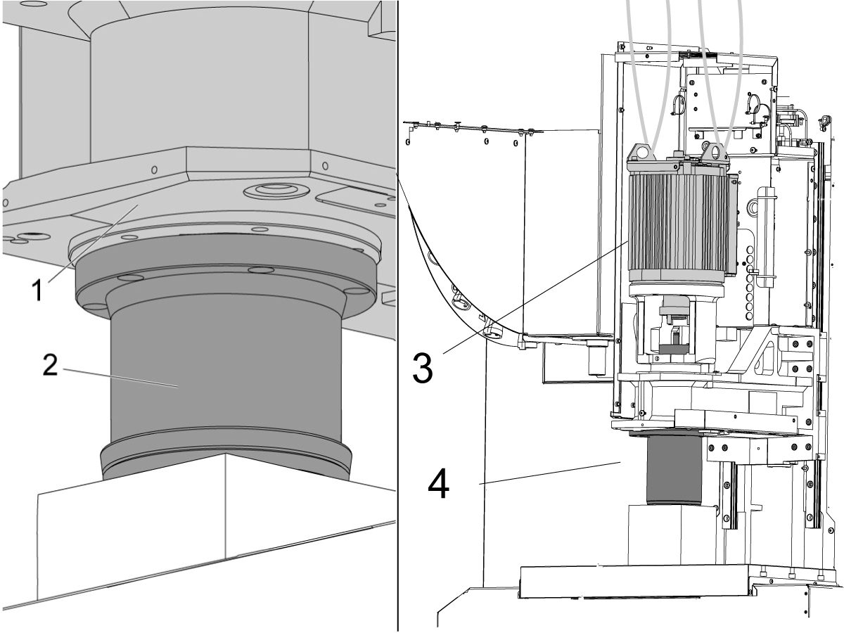

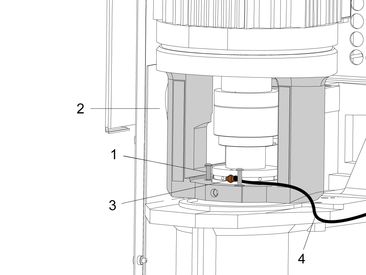

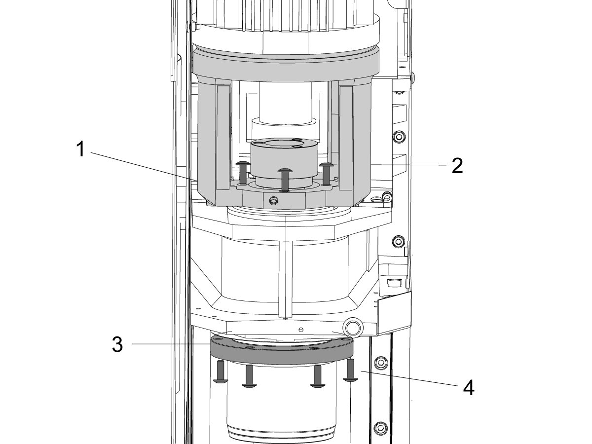

Fissare un ascensore alla staffa [3] per l'encoder.
 Attenzione: Quando il mandrino è separato dall'adattatore motore, l'assieme del motore deve essere supportato dall'ascensore.
Scollegare il tubo di alimentazione dell'olio.
Rimuovere il raccordo di alimentazione dell'olio.
Rimuovere le (4) viti [2] che attaccano l'adattatore motore [1] al mandrino.
Rimuovere le viti di fermo (6) [4] per la flangia del mandrino [3].
Far avanzare lentamente l'asse z in incrementi di 0,001" nella direzione positiva a una distanza di 0,04" (1 mm).
 Nota: Il mandrino [2] scende 1/32" (1 mm) dal pezzo fuso del mandrino [1].
Se il mandrino non scende, utilizzare una chiave a cinghia per ruotare il mandrino 1/4 girare in senso orario per allentarlo.
Utilizzare il sessoni per sollevare l'assieme del motore [3] nello stesso momento in cui si fa jogging l'Asse .
In direzione positiva fino a rimuovere il mandrino [4], l'asse z si innfino a quando non è possibile rimuovere il mandrino.

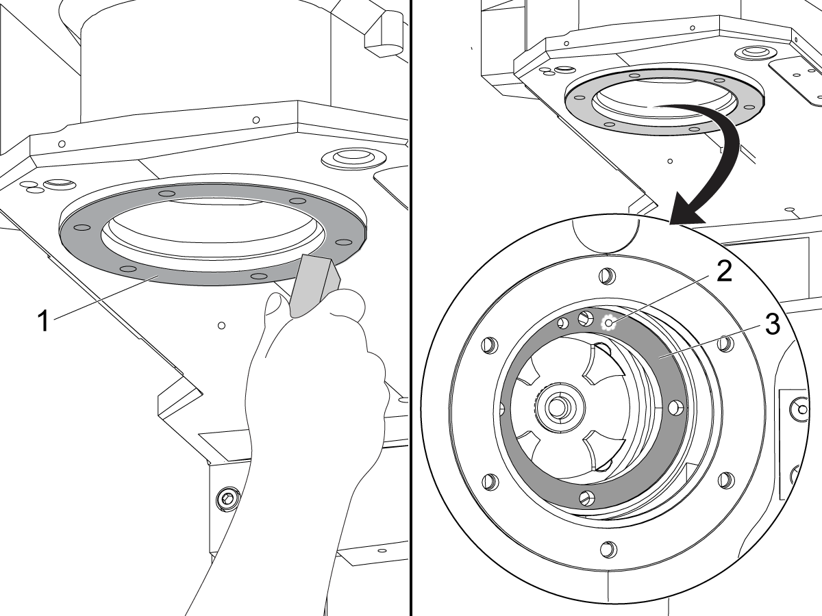

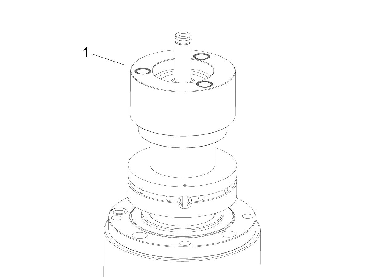

Pulire il foro della testa del mandrino.
Pietra della superficie di accoppiamento [1] sulla colata della testa del mandrino.
Pulire l'adattatore motore dove tocca il mandrino [3].
Non lapidare la porta di lubrificazione del mandrino [2]. Tenere tutta la contaminazione fuori dal porto.

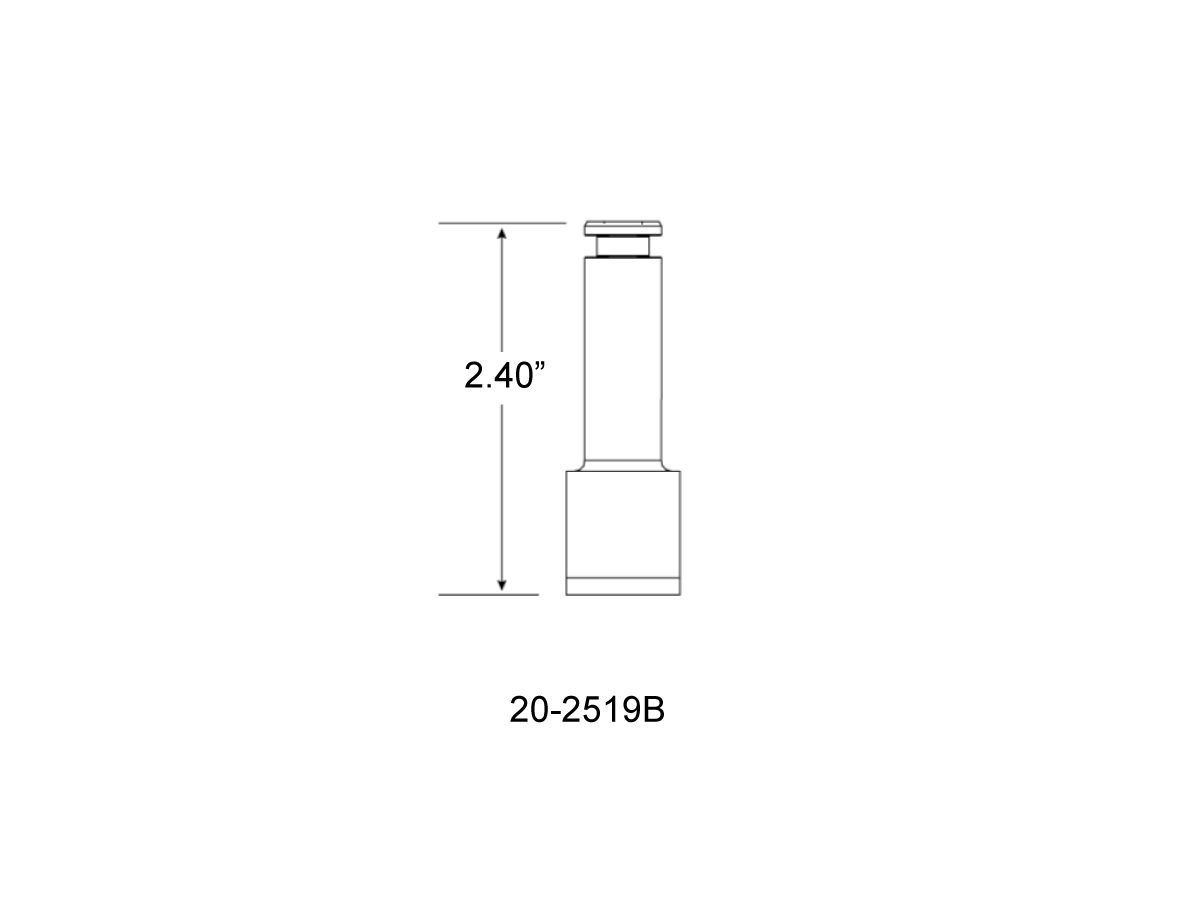

Utilizzare il tubo di trasferimento corretto per la macchina.
  • utilizzare 20-2519B: TUBO DI TRASFERIMENTO IN LINEA, TIRANTE GUIDATO
Sostituire il tubo di trasferimento [1] se è usurato o danneggiato.
Applicare il grasso al tubo di trasferimento in queste posizioni:
  • l'o-ring [2] in alto
  • la presa [3] per l'anello o sulla barra di estrazione.
Spingere nuovamente il tubo di trasferimento [1] nel giunto di trasmissione del perno del motore.

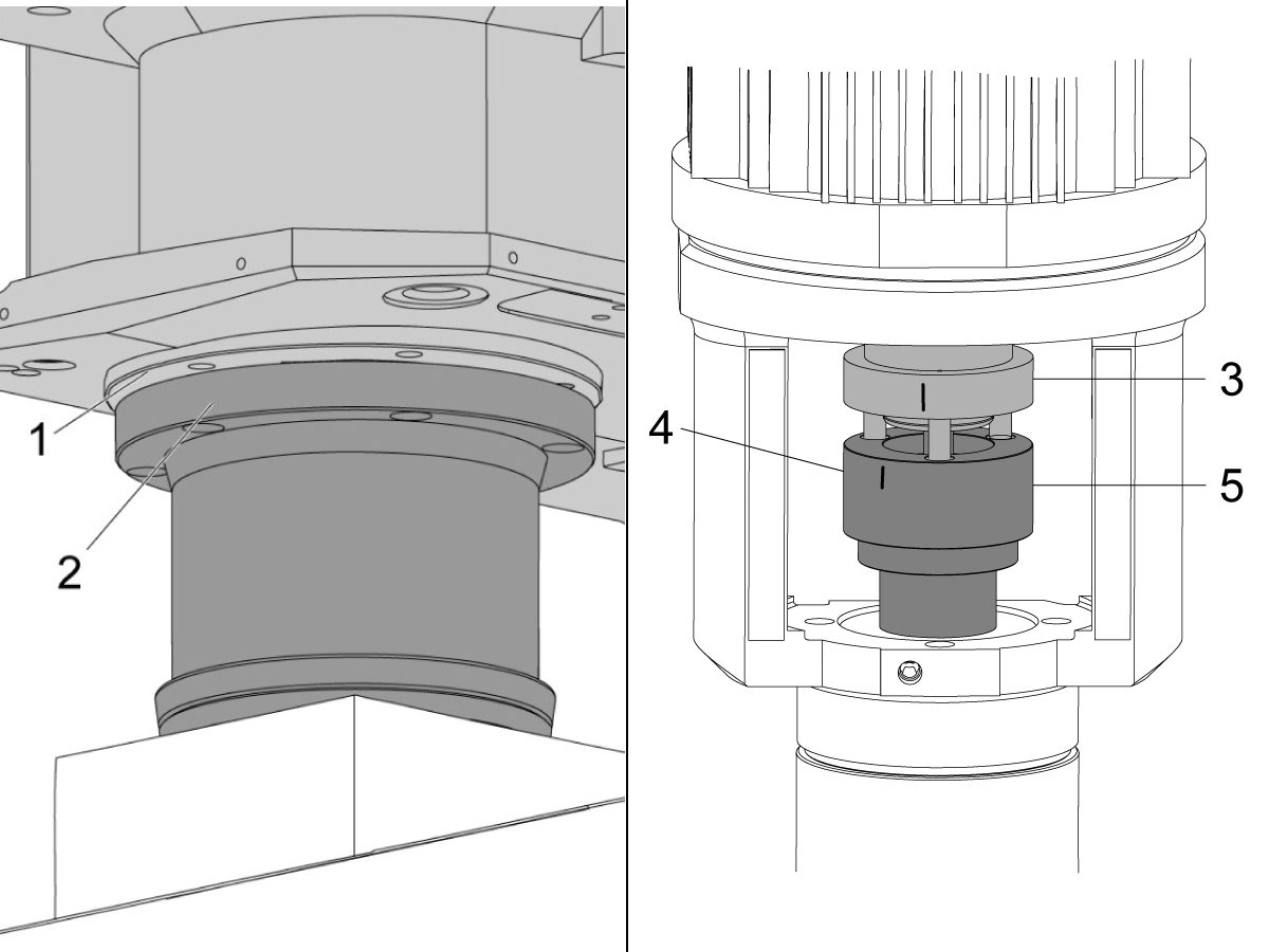

Mettere un indicatore contro l'accoppiatore mandrino [1]. Azzerare l'indicatore.
Ruotare lentamente il mandrino con la mano per trovare il punto più alto dell'accoppiatore.
Mettere un segno sul punto con un marcatore permanente.
Esaminare l'accoppiatore sul motore [2].
Se l'accoppiatore del motore ha un segno, procedere al passaggio 3.
Se l'accoppiatore del motore non ha un segno:
  • Mettere un indicatore contro l'accoppiatore motore [2]. Azzerare l'indicatore.
  • Ruotare lentamente il motore a mano per trovare il punto più alto.
  • Utilizzare un marcatore permanente per contrassegnare il punto.

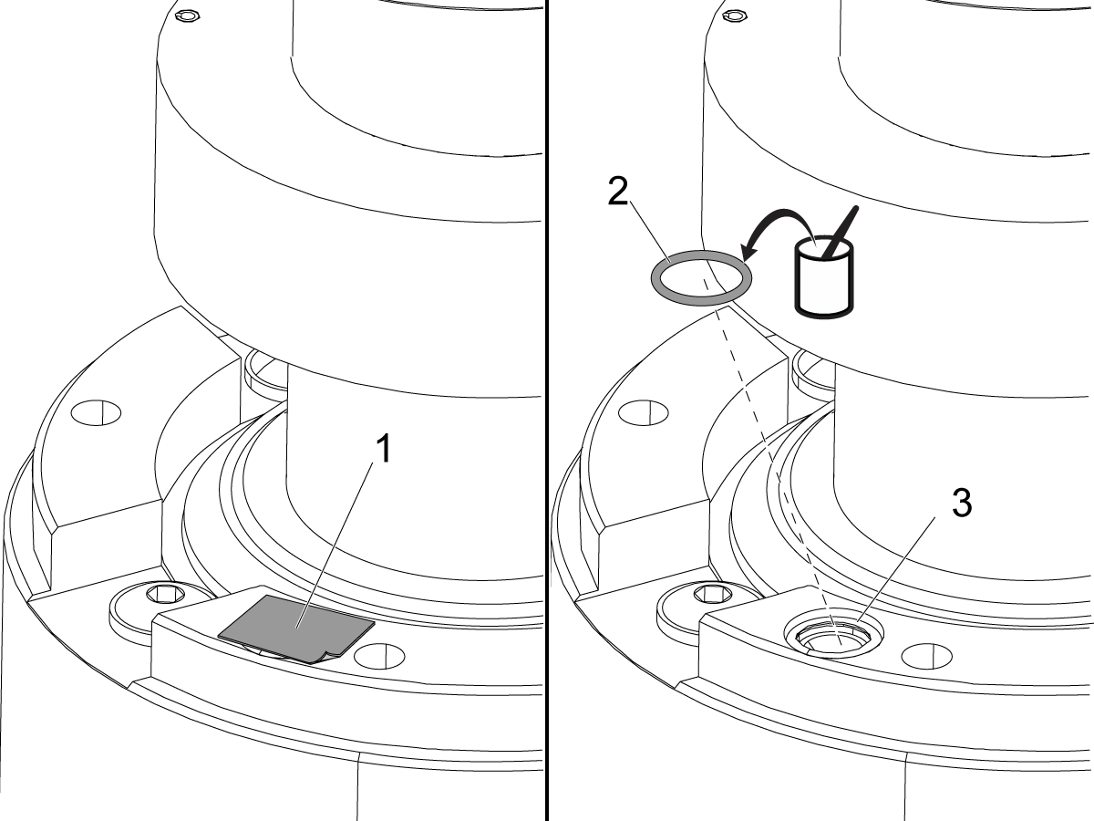

Rimuovere il nastro [1] dalla porta di lubrificazione del mandrino.
Applicare una piccola quantità di grasso sull'o-ring della guarnitura del mandrino [2].
Inserire l'o-ring nella porta di lubrificazione [3].
Posizionare il nastro sulla porta di lubrificazione del mandrino che è stato rimosso.
Far avanzare lentamente l'asse z in direzione negativa (-) fino a quando il supporto della testa [1] è 0,5" (13 mm) sopra la flangia del mandrino [2].
Utilizzare la mano per ruotare lentamente l'accoppiatore del mandrino [5] fino a quando il segno sul filacco accoppiatore si allinea con il segno [4] sull'accoppiatore a motore [3]. Allineare i segni (2) il più vicino possibile.

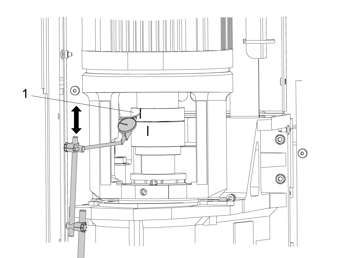

Per impostare l’allineamento, azionare il motore del mandrino a 1000 giri/min con i bulloni di montaggio allentati. Stringere i 2 bulloni di montaggio anteriori mentre il motore è in funzione. Spingere [EMERGENCY STOP] e stringere i 2 bulloni posteriori.
Posizionare l'indicatore sul punto alto contrassegnato dell’accoppiamento [1] rivolto verso la parte anteriore della macchina.
Far avanzare a intermittenza il mandrino verso il basso per misurare l'offset dell'asse Y tra i due accoppiamenti NTE 0,0020".
Quindi, ruotare l'albero del mandrino CCW di 90 gradi fino a quando i punti alti dell’accoppiamento sono rivolti verso il lato della macchina.
Far avanzare a intermittenza il mandrino verso il basso per misurare l'offset dell'asse X tra i due accoppiamenti NTE 0,0020".
Coppia le viti. Fare riferimento a Specifiche della coppia di falchi pescatori Haas.
 NOTA : se gli offset di accoppiamento superano la tolleranza, allentare tutte e 4 le viti di montaggio superiori del motore e spingere il motore in posizione finché l'offset non rientra nella tolleranza.

Mettere (4) viti [1] nel blocco cuscinetto superiore interno dell'assieme rocker.
Mettere (4) viti [9] nel blocco cuscinetto esterno.
Posizionare l'assieme rocker [3] sul getto del mandrino. Utilizzare il blocco cuscinetto inferiore [2] all'interno come guida.
Utilizzare un perno dowel [8] per allineare il blocco cuscinetto esterno.
Mettete il braccio rocker [7] attraverso il giogo [5] sull'albero dal cilindro dell'aria.
Spingere il perno clevis [4] attraverso il braccio e il giogo.
Posizionare la clip C [6] sul perno clevis.
Coppia tutte le viti. Fare riferimento alla sezione Specifiche della coppia di falchi pescatori Haas.
Assicurarsi che l'assieme rocker sia regolato correttamente.

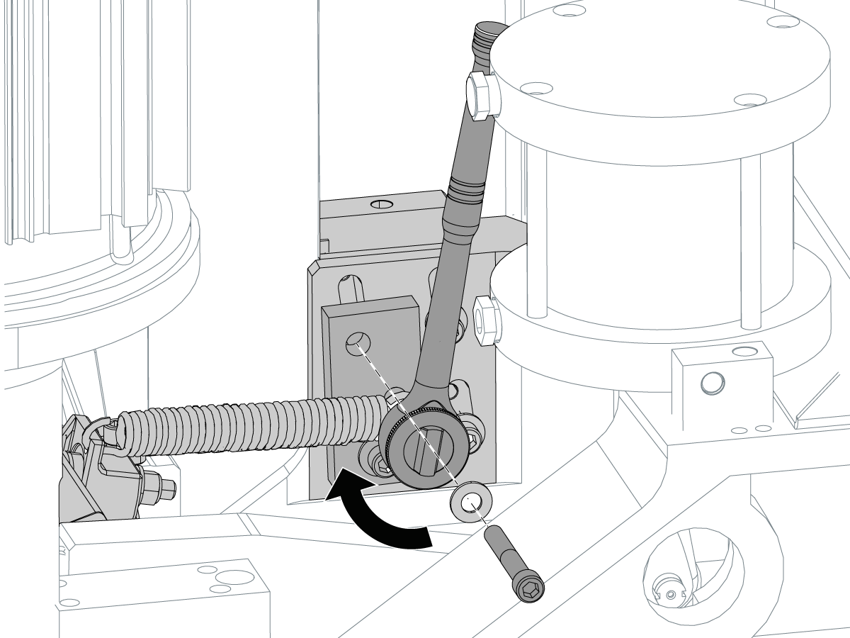

Utilizzare lo strumento di installazione della molla per attaccare la molla al blocco dell'attaccante.
Fare riferimento a DT-1 - Braccio del bilanciere mandrino - Utensile di installazione a molla - Istruzioni.
