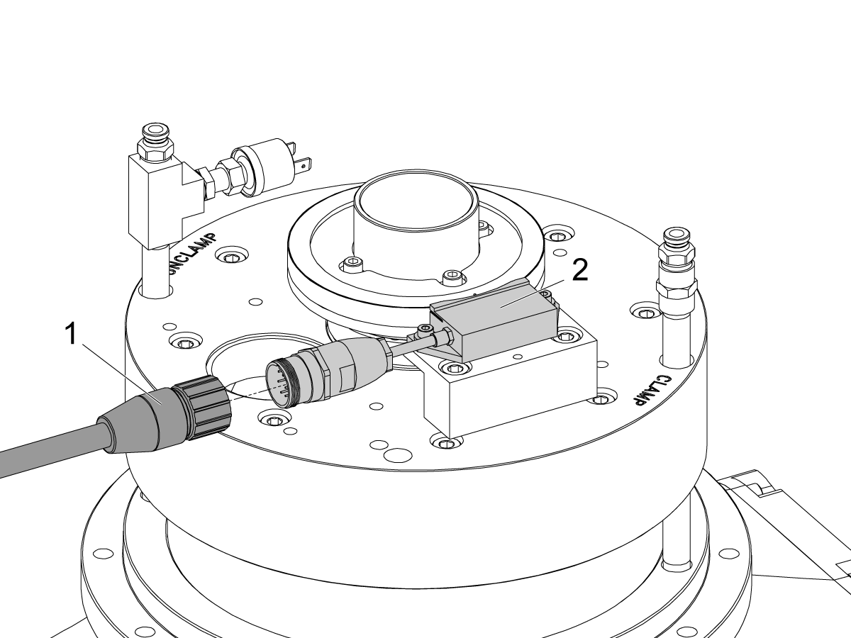

Scollegare il cavo della testina di lettura dell'encoder [1] dalla testina di lettura [2].
8

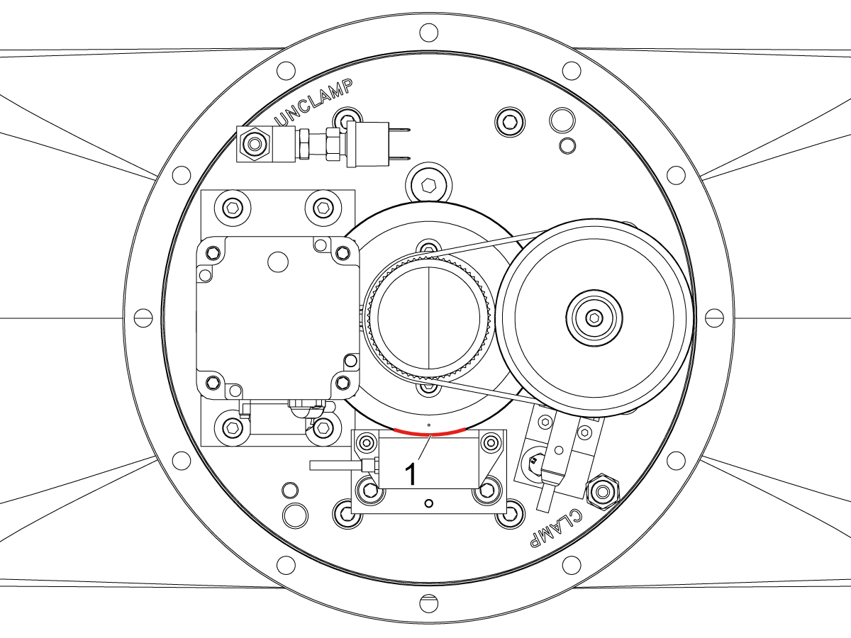

Installare l'anello encoder da 4,5" [1].
L'anello dell'encoder deve essere orientato in linea con i fori del mandrino, assicurandosi che l'impulso z [2] sia rivolto verso la testina di lettura dell'encoder.
Installare il supporto della testina di lettura dell'encoder [1] con i due Bulloni SHCS M8 X 30.
Serrare i bulloni in base alla Tabella delle coppie Haas.
Pulire la superficie posteriore della testina di lettura dell'encoder e la superficie di montaggio.
Aggiungere una piccola quantità di grasso dielettrico al silicone alla connessione del cavo dell'encoder [1]. Il grasso deve essere uno strato sottile ma sufficiente a coprire tutti i perni.
Applicare due piccole gocce di antiossidante sulla superficie di montaggio della testina di lettura nelle posizioni indicate [2].
Installare la testina di lettura dell'encoder [1] con i bulloni SHCS M4 X 0,7 X 10 MM.
Utilizzare un indicatore di caduta per indicare la testina di lettura AMO all'altezza dell'anello dell'encoder.
L'altezza della testina di lettura dell'encoder all'anello deve essere di 0,118 +/- 0,019 pollici.
Non serrare i bulloni, lo spazio tra l'anello dell'encoder e la testa di lettura sarà impostato più avanti in questa procedura.

Verificare che il sensore di posizione iniziale dell'asse C sia orientato a un minimo di 0,250 pollici [A] dall'estremità per lo slot.
Verificare che i bulloni del sensore di posizione iniziale siano ben serrati.

Collegare il cavo della testina di lettura dell'encoder [1] alla testina di lettura [2].

Impostare la distanza [1] tra la testina di lettura e l'anello dell'encoder utilizzando lo spessore da 0,006" fornito.
Controllare nuovamente lo spazio per verificare che il mozzo dell'anello non si sia spostato dopo la torsione.
