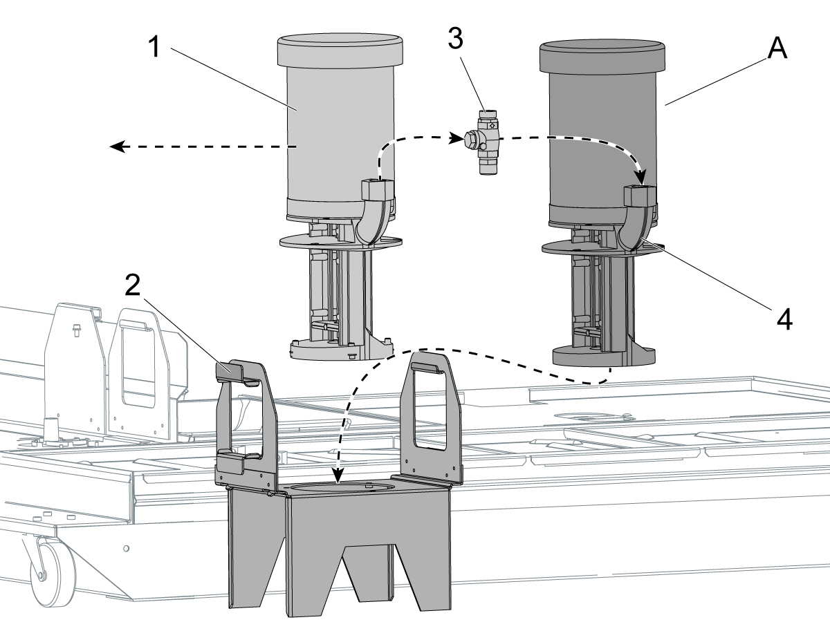

Se un filtro di refrigerante ausiliario standard (AF-STD) sistema [1] non è collegato alla vecchia pompa, fare Passo 2.
Se un filtro di refrigerante ausiliario standard (AF-STD) sistema [1] è collegato alla vecchia pompa, trapano e toccare un 1/8" Foro NPT nella posizione sulla pompa mostrata.
Scollegare e rimuovere la vecchia pompa [1] dal serbatoio del refrigerante.
Rimuovere i raccordi del tubo [3] dalla vecchia pompa. Annotare il loro orientamento e l'ordine.
Rimuovere la vecchia pompa dal supporto [2], se applicabile.
Installare il PUMP/MOTOR [A] nel vecchio supporto, se applicabile. Utilizzare il vecchio hardware.
Applicare il sigillante ai fili dei vecchi raccordi [3]. Installare i raccordi [3] sul PUMP/MOTOR [A] nella posizione corretta [4].
Collegare il AF-STD raccordi alla nuova pompa, se applicabile.

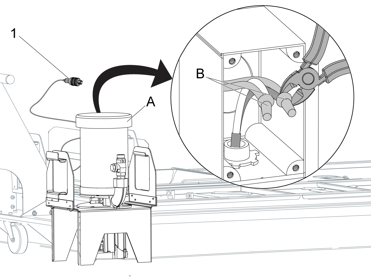

Eseguire questo passaggio se è necessario sostituire il comando PUMP/MOTOR [A] e la spina del nuovo cavo [1] non è compatibile con la macchina:
Prendere nota del cablaggio prima di rimuovere il cavo. Rimuovere il cavo [1] dal vecchio motore della pompa. Rimuovere il coperchio e il cavo dal nuovo PUMP/MOTOR [A]. Installare il cavo [1] dal vecchio motore al nuovo PUMP/MOTOR [A].
Collegare correttamente il vecchio cavo al nuovo PUMP/MOTOR [A]. Utilizzare il (2) CRIMP WIRE NUTS [B]. Utilizzare strisce di filo e pinze crimp per collegare correttamente il cavo.
Installare il nuovo assemblaggio della pompa nel serbatoio del refrigerante. Collegare i tubi di alimentazione e il connettore di alimentazione.
