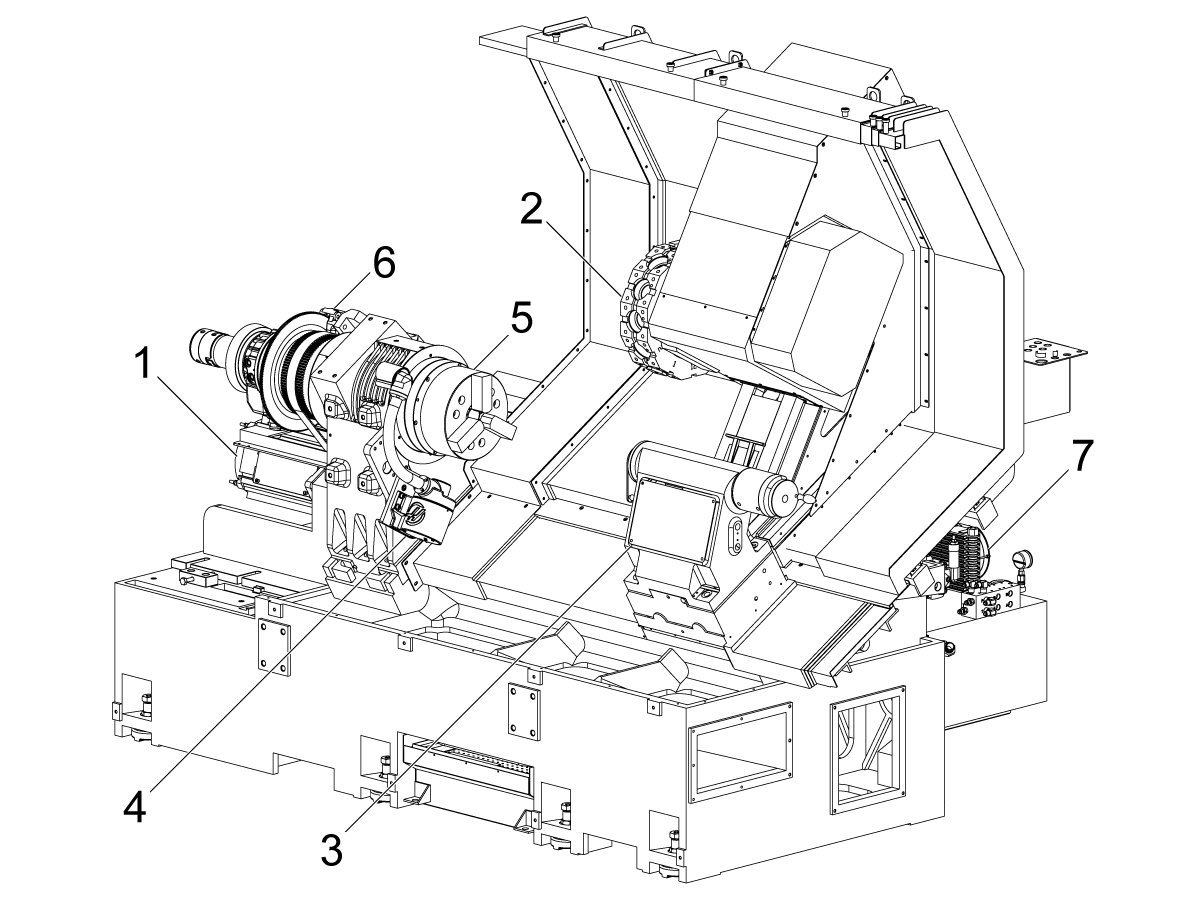

Lathe - Features (Front View With Covers Removed)
1. スピンドルモーター
2. 工具タレットアッセンブリ
3. 心押台
4. LTPアーム(オプション)
5. チャック
6. C軸駆動アセンブリ
7. 油圧装置(HPU)

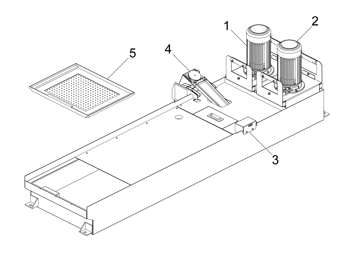

Lathe - Features Detail B - Coolant Tank Assembly
1. 標準クーラントポンプ
2. 高圧クーラントポンプ(オプション)
3. クーラントレベルセンサー
4. チップろ過器
5. ろ過用バスケット
