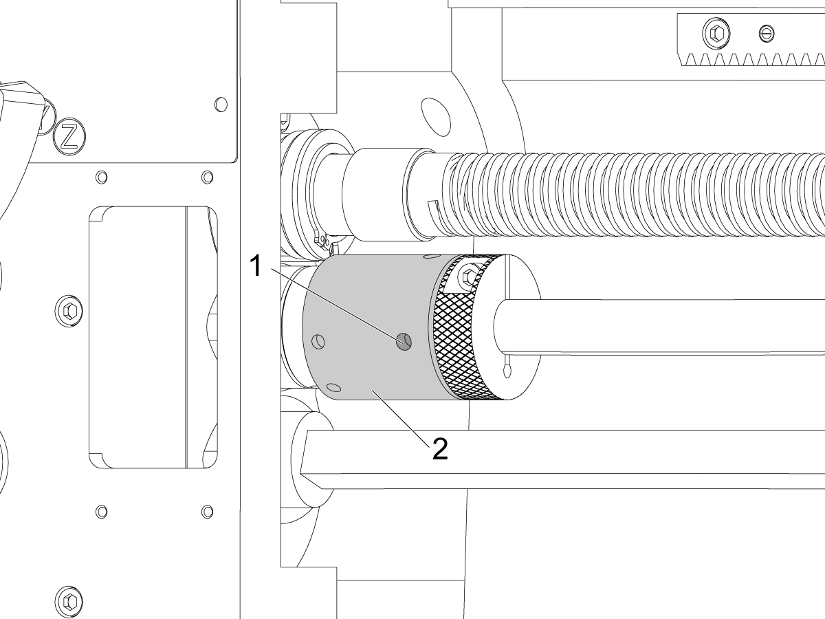

6.4 送りロッドクラッチの調整
HML-1 - 送りロッドクラッチの調整
Feedrod Clutch Adjustment
旋盤の電源を切り、電源コードを抜きます。
前面 [1] と側面の送りアクセスカバー [2] を取外します。

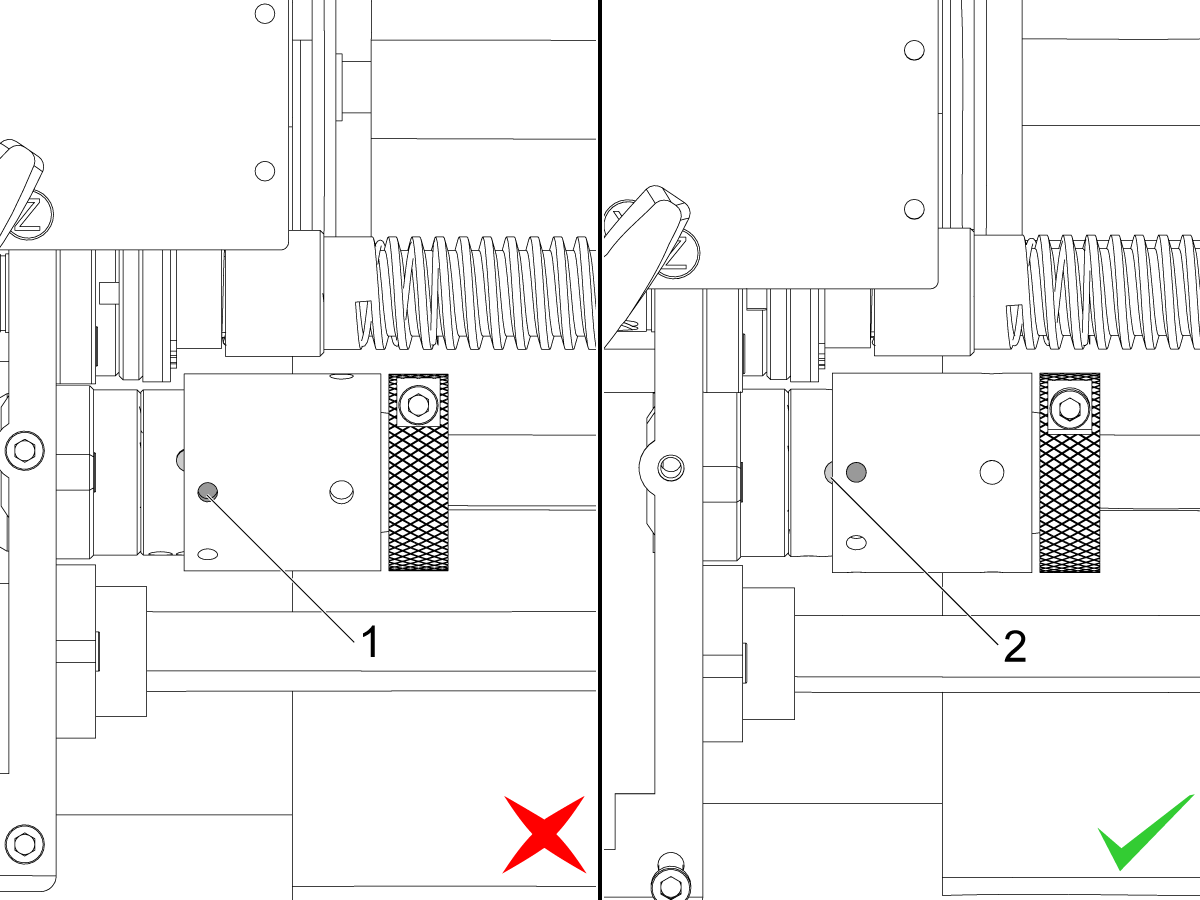

クラッチカラーの止めねじ[1]を外します。
六角レンチをカラー調整穴[1]に挿入し、そのレンチを使用してクラッチカラー[2]を回転させます。
ギャップが0.003"から0.005"(0.075mmから0.125mm)になるようにクラッチカラーを回転させます。
クラッチカラーの止めねじ穴[1]を、送りロッドに切り込まれる最も近い止めねじスロット[2]に整列させます。
止めねじを再度取付けて締め、スロット内に完全に固定します。
両方の送りアクセスカバーを取付けます。

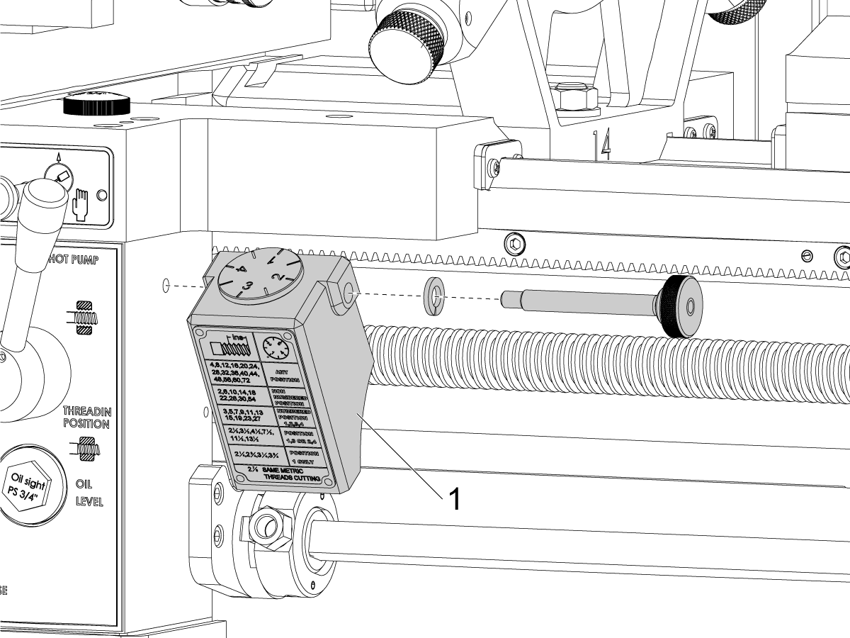

6.5 ハーフナットの調整
HML-1 - ハーフナットの調整
Half Nut Adjustment
ハーフナット機構は、摩耗して緩んだ場合に締付けることができます。ハーフナットによって加えられる圧力は、サドルのギブと同様のギブによって制御されます。ハーフナットギブは、2本の止めねじで調整します。
(後で取り除くこともできます)
ハーフナットレバー[1]を上に動かして、ハーフナットを開きます。
ねじダイヤル[1]を取外します。
2本のハーフナット調整止めねじ[1]を時計回りに約1/8回転させます。
ハーフナットを数回開閉し、感触をメモします。ハーフナットが正しく調整されると、開閉中にわずかな抵抗が生じます。動きが硬すぎたり、緩すぎたりしないことを確認してください。
必要に応じて、ステップ3と4を繰り返します。
完了したら、ねじダイヤルを取付けます。
