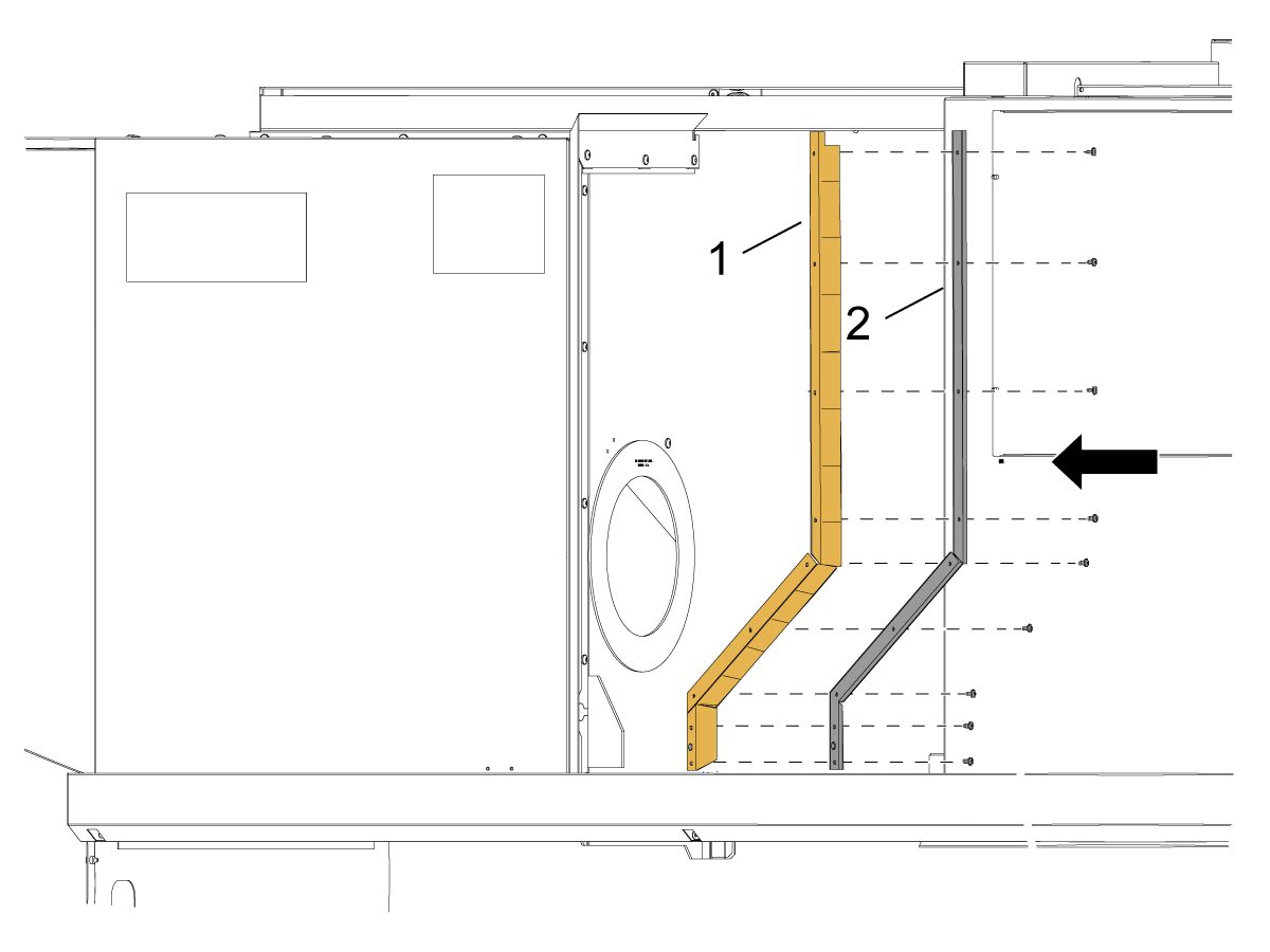

除去

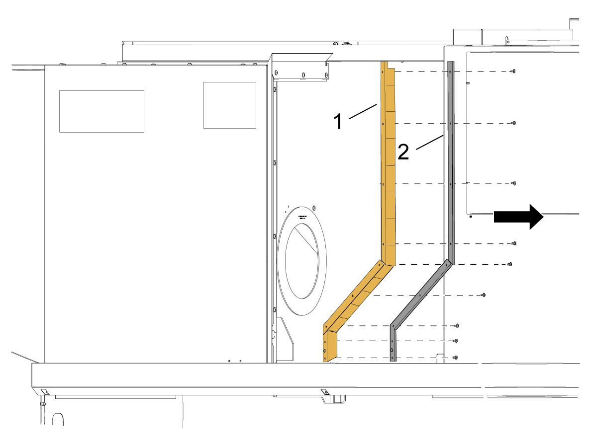

真ちゅう製ワイパーに簡単にアクセスできる位置に軸をジョグします。
 [POWER OFF]を押します。
主回路ブレーカーを オフ の位置に設定します。メイン回路ブレーカーをロックします。承認済みの安全タグ付きの承認済みロックを使用します。
金属ウェイカバー[2]と真ちゅう製ワイパー[1]の両方のセクションをカバーに固定しているねじを外します。
ウェイカバー[2]とワイパー[1]の両方を取り外します。両方とも廃棄します。

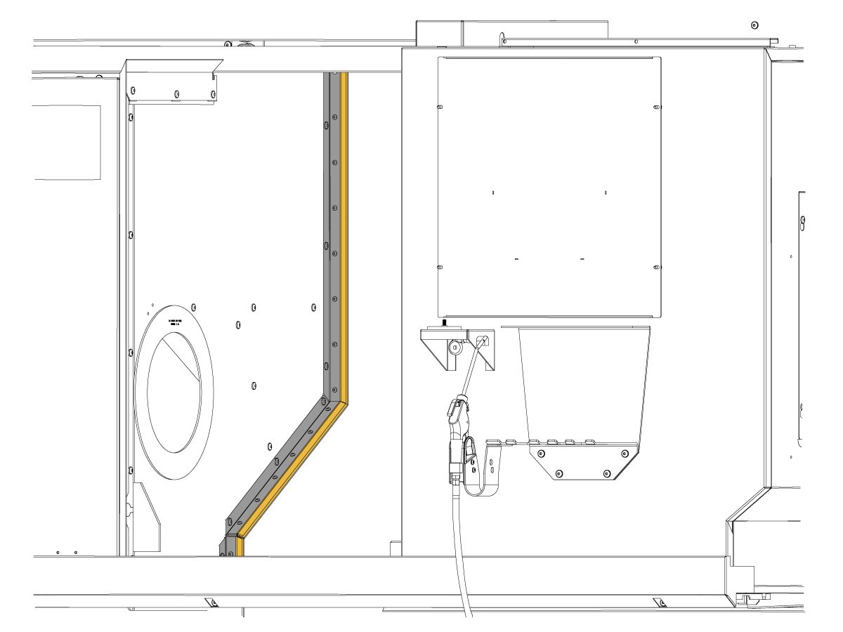

設置
真ちゅう製ワイパー[1]と金属ウェイカバー[2]の両方のセクションをカバーに固定しているねじを取り付けます。
注意:最初にワイパーアセンブリの両端を固定し、次にワイパーアセンブリの中央を固定して、より均一な取り付けにします。
重要:真ちゅう製ワイパー[1]が隙間なくカバーに完全に接触していることを確認してください。
メイン回路ブレーカーのロックを解除します。メイン回路ブレーカーを オン の位置に設定します。
 POWER ON]を押します。
動きをチェックして、ウェイカバーが噛んでいないことを確認します。
