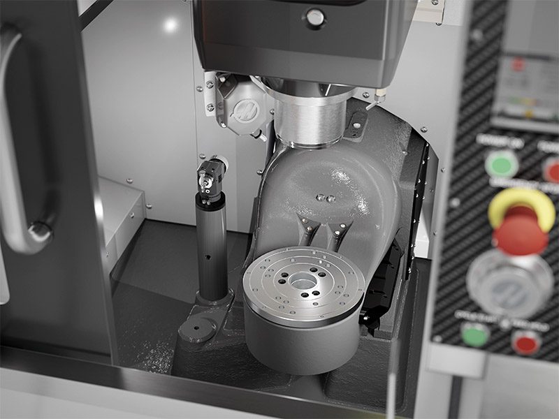

이동거리 432 x 279 x 330mm의 5축 CNC 수직 머시닝 센터
UMC-400은 컴팩트한 사이즈와 넉넉한 이동거리를 가지고 있어 작은 공장이나 5축 소형 공작물 가공을 수행하는 공장에 완벽하게 적합합니다.
UMC-400은 기존 UMC의 검증된 설계 요소를 사용하여 우수한 성능을 발휘할 수 있을 것입니다. 표준 기능에는 8,100rpm 40-테이퍼 스핀들과 30+1 측면 장착 공구 교환장치가 포함됩니다. 이 모든 것이 소형 7ft x 7ft(2.1 x 2.1m)에 맞습니다. 이는 인기 있는 UMC-500보다 25% 작습니다.
  • 5축 동시 가공
  • 강력한 인라인 직접 구동 스핀들
  • 30+1 측면 장착 공구 교환장치
  • 무선 직관적 검사 시스템 포함

    X축 17.00 in 432 mm
    Y축 11.00 in 279 mm
    Z축 13.00 in 330 mm
    주축단과 플랫터 사이의 거리(~ 최대) 17.0 in 432 mm
    주축단과 플랫터 사이의 거리(~ 최소) 4.0 in 102 mm
    Trunnion S.A.E METRIC
    플랫터 직경 9.10 in 230 mm
    플랫터에 올리는 최대 무게 100 lb 45.4 kg
    Spindle S.A.E METRIC
    최대 정격 15.0 hp 11.2 kW
    최대 속도 8100 rpm 8100 rpm
    최대 토크 46.0 ft-lbf @ 1700 rpm 62.0 Nm @ 1700 rpm
    드라이브 시스템 Inline Direct-Drive Inline Direct-Drive
    테이퍼 CT or BT 40 CT or BT 40
    베어링 윤활 Air / Oil Injection Air / Oil Injection
    냉각 Air Cooled Air Cooled
    B축 - 틸트 S.A.E METRIC
    Travel 120 ° to 45- ° 120 ° to 45- °
    최대 속도 80 °/sec 80 °/sec
    Torque (Continuous) 300 ft-lbf 407 Nm
    브레이크 토크 425 ft-lbf 576 Nm
    C Axis - Rotation S.A.E METRIC
    Travel 360 ° 360 °
    최대 속도 100 °/sec 100 °/sec
    Torque (Continuous) 210 ft-lbf 285 Nm
    브레이크 토크 200 ft-lbf 271 Nm
    최대 공작물 회전 14.5 in 368 mm
    Feedrates S.A.E METRIC
    최대 절삭 650 ipm 16.5 m/min
    X에서 급속 900 ipm 22.9 m/min
    Y에서 급속 900 ipm 22.9 m/min
    Z에서 급속 900 ipm 22.9 m/min
    Tool Changer S.A.E METRIC
    유형 SMTC SMTC
    용량 30+1 30+1
    최대 공구 길이(게이지 라인부터) 7.00 in 178 mm
    공구간 거리(평균) 2.80 s 2.80 s
    칩 간(평균) 3.60 s 3.60 s
    일반 S.A.E METRIC
    절삭유 탱크 용량 45 gal 170 L
    Air Requirements S.A.E METRIC
    인라인 에어 호스 3/8 in 3/8 in
    커플러(공기) 3/8 in 3/8 in
    기압 최소 80 psi 5.5 bar
    스핀들 회전수 8100 rpm 8100 rpm
    스핀들 동력 15.0 hp 11.2 kW
    입력 AC 전압(3상) - 낮음 220 VAC 220 VAC
    최대 부하 전류(3상) - 낮음 40 A 40 A
    국내용 팔레트 102.0 in x 91.5 in x 100.0 in 259 cm x 232 cm x 254 cm
    수출용 팔레트 102.0 in x 91.5 in x 100.0 in 259 cm x 232 cm x 254 cm
    무게 7520 lb 3411.0 kg
