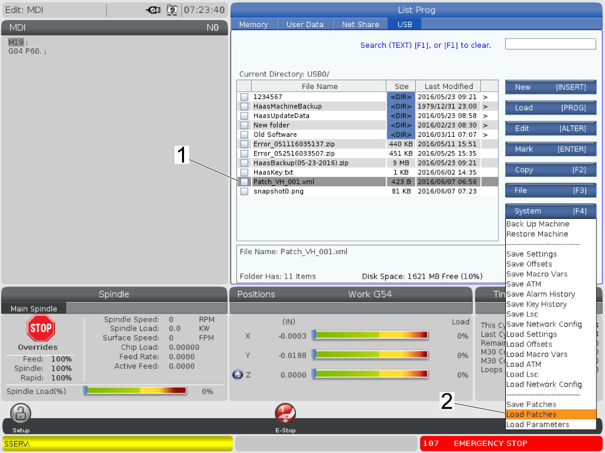

구성 파일 - 다운로드/로드 - NGC
옵션이 추가되었거나 기계의 하드웨어가 교체된 경우 기계 구성 업데이트가 필요합니다.
기계에 로드된 구성 파일이 필요한 경우 현지 Haas 직영 창고 매장에 문의하십시오.
서비스 기술자의 경우: HBC에 로그인합니다. Service(서비스) > Utility(유틸리티) > Documents and Software(문서 및 소프트웨어) >  12 - Activation Codes and Configuation Files(활성화 코드 및 구성 파일)로 이동합니다. 소프트웨어 버전에 따라 문서 3A 또는 3B를 엽니다.
참고: Haas 공인 서비스 기술자만이 사이트에 로그인 할 수 있습니다.
