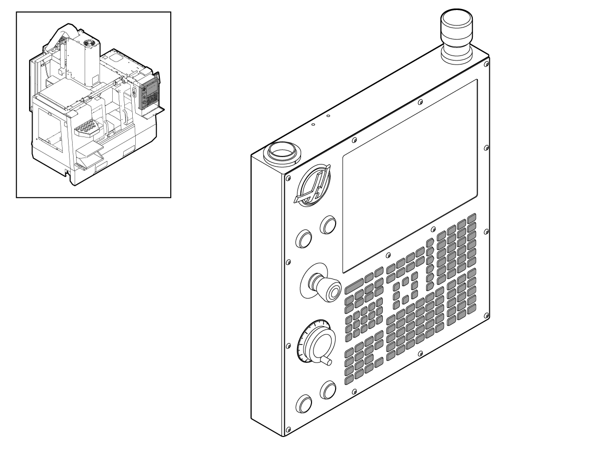

이 절차는 제어 펜던트의 고무 유형 키패드를 교체하는 방법을 알려줍니다.

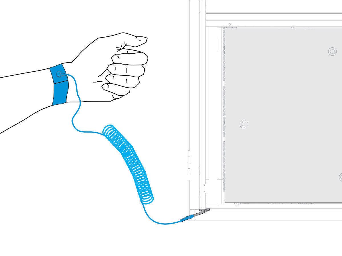

필요한 도구:
  • 정전기 방전(ESD) 스트랩
  • 퍼티 나이프
필요한 부품:
  • 93-61-0201: 밀 키패드 고무 유형
  • 93-61-0202: 선반 키패드 고무 유형
Removal
[POWER OFF]를 누르십시오.
주의: 전자 부품을 만질 때는 정전기 방전(ESD) 스트랩을 사용하십시오.

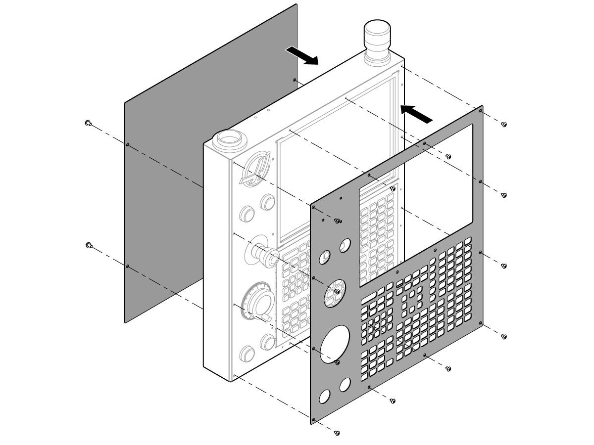

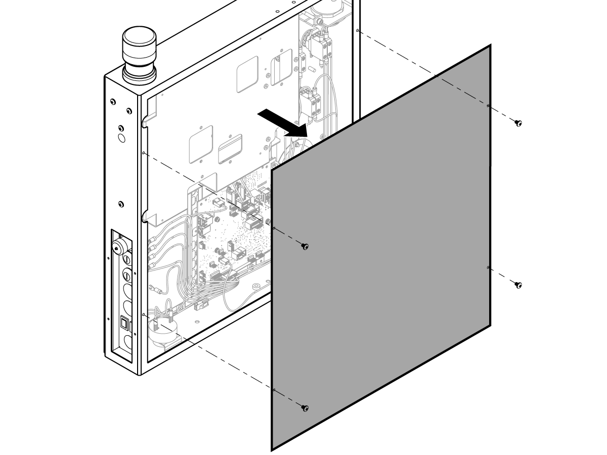

제어 펜던트 어셈블리에서 후면 패널을 분리합니다.
제어 펜던트 어셈블리에서 전면 패널을 분리합니다.

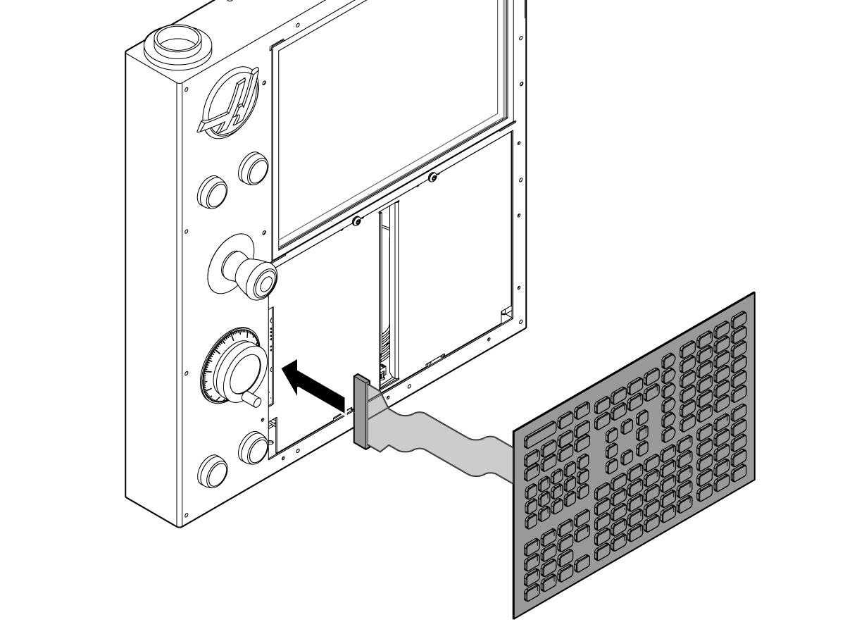

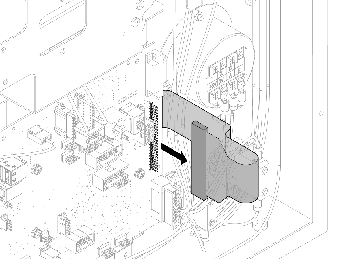

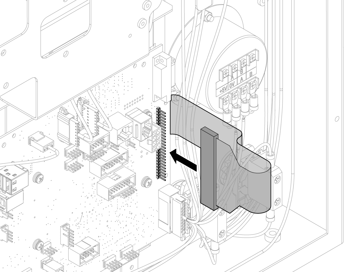

키패드 PCB에서 24핀 리본 케이블을 분리합니다.

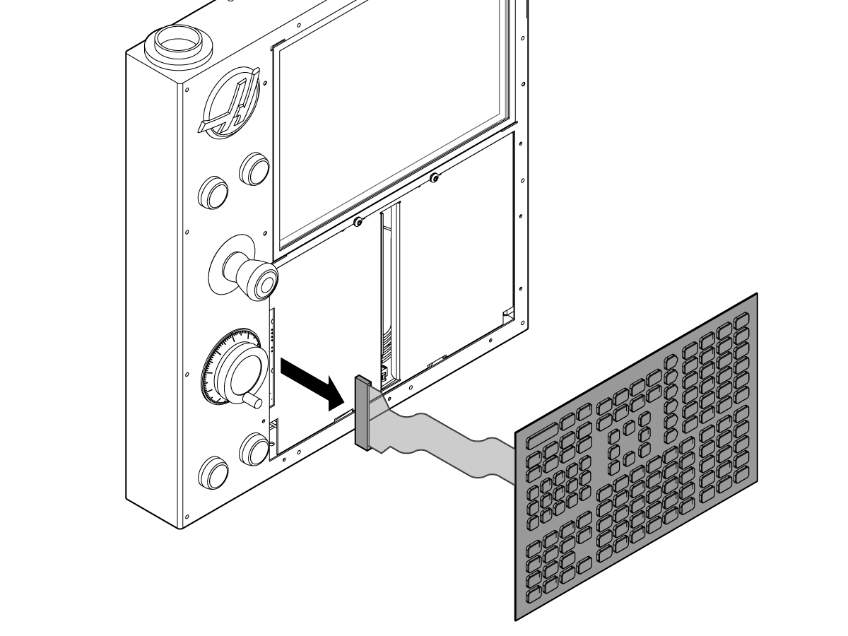

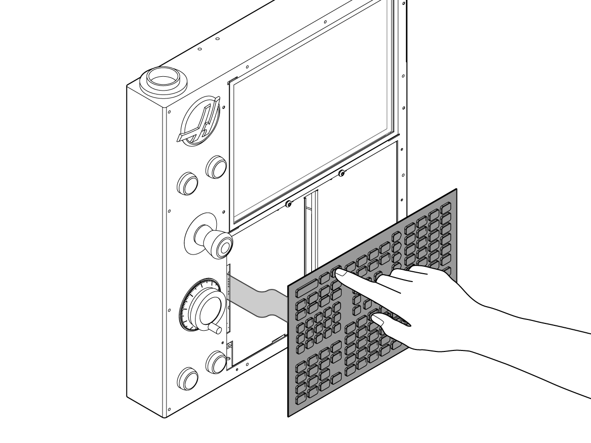

퍼티 나이프 또는 작은 일자 드라이버를 사용하여 고무 키패드를 조심스럽게 제거합니다.
6
제어 펜던트 패널의 전면 개구부를 통해 24핀 리본 케이블을 조심스럽게 빼냅니다.
Installation
주의: 전자 부품을 만질 때는 정전기 방전(ESD) 스트랩을 사용합니다.
제어 펜던트 패널의 전면 개구부를 통해 24핀 리본 케이블을 삽입하십시오.
24핀 리본 케이블을 키패드 PCB에 연결합니다.
참고: 키패드 PCB의 커넥터에 리본 케이블 커넥터를 삽입할 때 주의하십시오. 핀이 구부러지지 않도록 하십시오.

키패드 뒷면에 있는 접착 스트립의 커버를 제거합니다. 키패드 홈의 오른쪽 상단 모서리를 사용하여 키패드를 정렬합니다. 키패드를 제자리로 누르십시오.
6

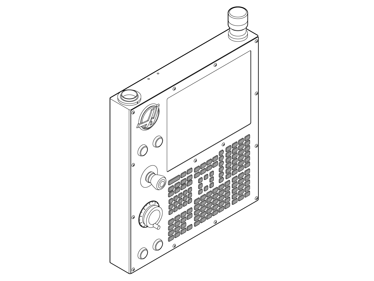

후면 및 전면 커버를 설치합니다.
7
[POWER ON]을 누르십시오.
키패드가 작동하는지 확인하십시오. 작동하지 않으면 Haas 직영 창고 매장에 문의하십시오.

Cable Connections
시정 조치:
24 선 중 하나라도 연결되지 않거나 간헐적으로 연결되면 키패드가 오작동합니다.
  • SKBIF의 커넥터 [1]에 있는 핀의 상태가 양호한 지 확인하십시오.
  • 플렉스 케이블 [2]의 상태가 양호한 지 확인하십시오. 트레이스가 끊어 지거나 접촉이 열리면 행이나 열이 작동하지 않습니다.
  • 케이블이 손상된 경우 키패드를 교체하십시오.
