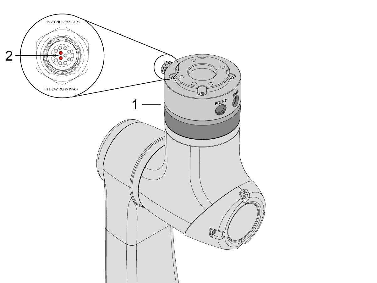

简介
此程序将向您介绍如何更换 Haas 协作机器人套件上的终端 I/O 模块。
本程序适用于以下编号的零件:
  • 适用于 HC5 的 XXXXX
  • 适用于 HC10 和 HC15 的 XXXXX
更换
拆下协作机器人上安装的夹持器。若要获取更多信息,请参见 Haas 协作机器人 - 夹持器 - 安装 - AD0711。
打开协作机器人。确保始终释放示教控制器 [E-STOP]。
通过以下方式确保 Haas 协作机器人终端 I/O 模块正常运行:
当协作机器人处于电动模式时,端口 I/O 模块周围的 LED 环 [1] 在正常工作时应亮起。验证 LED 环 [2] 是否亮起。
当协作机器人处于点动模式时,测量 I/O 端口 M12 连接器 [2] 引脚 11 和 12 的电压。验证电压是否丢失。
重要事项:如果在检查电压时穿过仪表引线,则可能会损坏装置。确保采用正确的仪表引线检查引脚。
将机器人点动至方便位置。
关闭协作机器人。
拆下固定终端 I/O 模块盖 [1] 的 4 颗螺钉。断开电气连接。
注意:确保记下 M12 连接器 [2] 的位置,并在安装过程中匹配相同的方向。
拆下固定终端 I/O 模块适配器 [3] 的 16 颗螺钉。
安装固定终端 I/O 模块适配器 [1] 的 16 颗螺钉。
连接两个电气接头。
安装固定终端 I/O 模块盖 [3] 的 4 颗螺钉。
 注意: 确保将端口 I/O 模块盖 [3] 以相同的方向安装在与 M12 连接器 [2] 同侧位置。
打开写作机器人。 确保始终释放示教控制器 [E-STOP]。
当协作机器人处于电动模式时,验证窜口 I/O 模块周围的 LED 环 [1] 是否亮起。
当协作机器人处于点动模式时,测量 I/O 端口 M12 连接器 [2] 引脚 11 和 12 的电压。验证是否有大约 24V 输出。
 重要提示: 如果在检查电压时穿过仪表引线,则可能会损坏装置。确保采用正确的仪表引线检查引脚。
6
将夹持器重新安装至协作机器人。若要获取更多信息,请参见 Haas 协作机器人 - 夹持器 - 安装 - AD0711。
