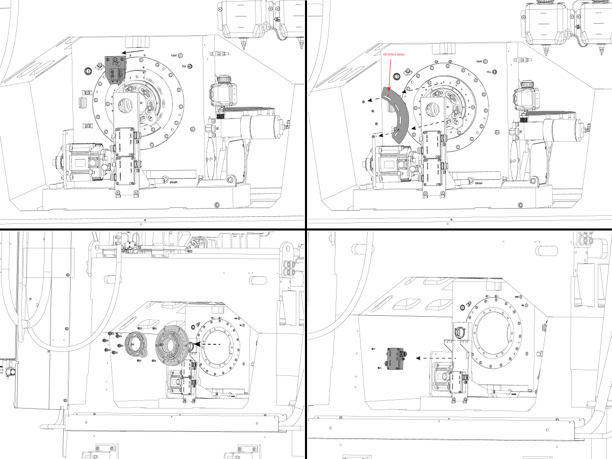

注意:禁用正在更换的光栅,将参数 270:0(B 轴)、526:0(C 轴)更改为零。

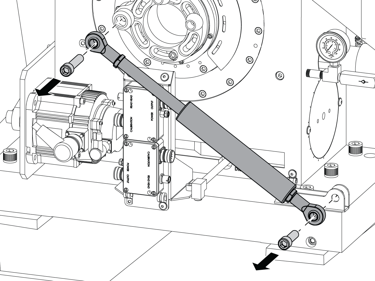

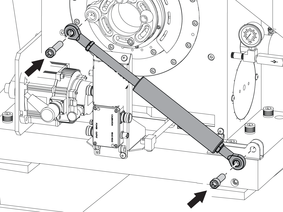

  • 拆下 B 轴反向平衡油缸(UMC-750 - 气动弹簧反向平衡 - 更换)

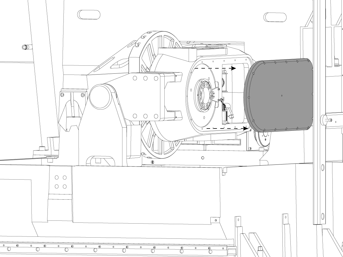

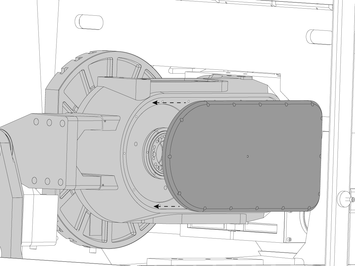

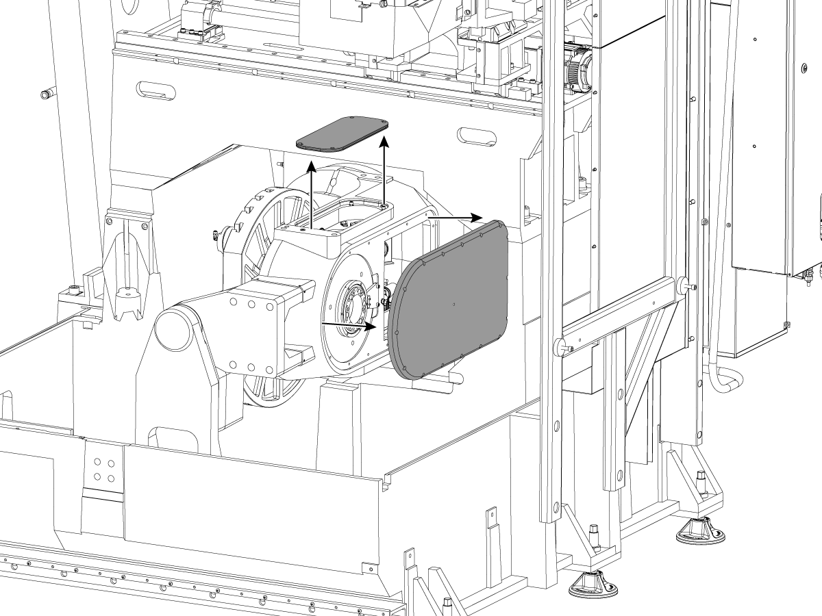

  • 将 B 轴旋转到 90°,拆下 C 轴旋转底盖和旋转侧盖。
将机床置于紧急停止状态并禁用 C 轴。关闭机床电源以断开 C 轴电机、主开关、制动管路和压力传感器电缆。

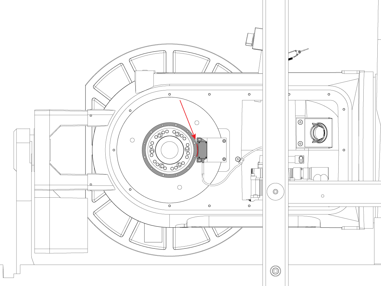

打开机床电源,确认 C 轴仍然是禁用。使所有轴返回原点。验证 B 轴是否在 0.0005 英寸 内是平齐的, 根据需要调整轴以使轴在公差范围内。

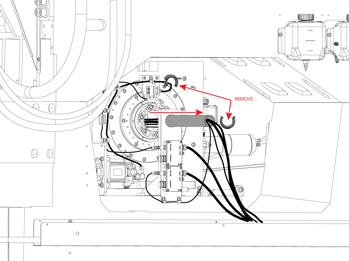

从机床后部,小心地从 B 轴转台拉出 C 轴接线。
从 C 轴 插值 框上拔下 C 轴读取头电缆。
关闭机床设备,从电机电缆拔掉 B 轴原点开关,并从插补拔掉 B 轴刻度读取头。
  • 取下前,先在主开关标志支架上放置一个参考标记。
  •  卸下 B 轴读头支架
  • 反向平衡安装环和 B 轴刻度安装转接板。
  • 从导管支架上拆下 B 轴插补框。

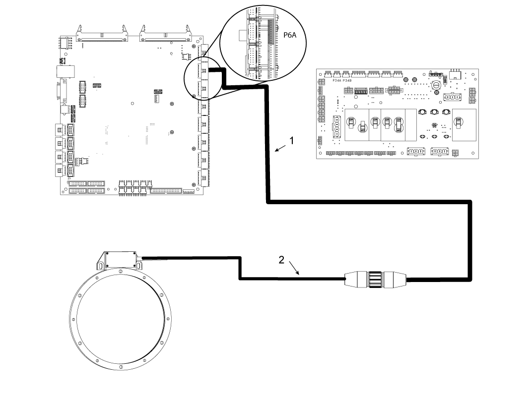

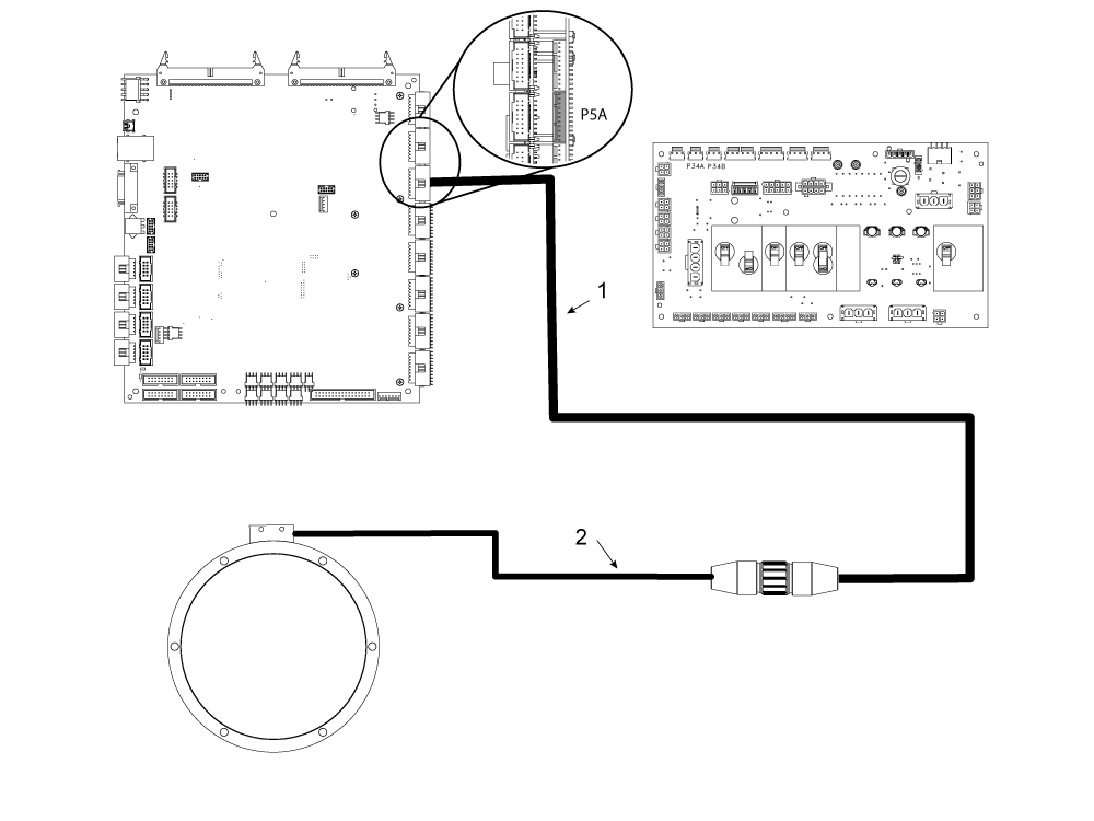

6
从 PSUP 上的 P34A / B 上
断开电缆 [1] 33-10060 (12VDC) 以及从 主孔扩展 PCB 上的 P5A 上断开 [2] 32-10041A(光栅反馈)电缆。
断开电缆后,小心地从电气箱和导管中拆下电缆。
安装
B 轴
将电缆 32-10070(光栅反馈)安装并连接到主孔扩展 PCB 上的 P5A 并通过导管连接到机床背面。
注意:电缆 32-10070(光栅反馈)被标记为 [STORM PCB CH12A] 以用于当前生产,连接器通过 P5A 连接器上的扩展 PCB 向后兼容 CHC。

  1. 标记反向平衡适配器上参考点的位置,
:标记需要位于读取头支座的左边缘。
  • 拆下反向平衡适配器板和读取头支座。

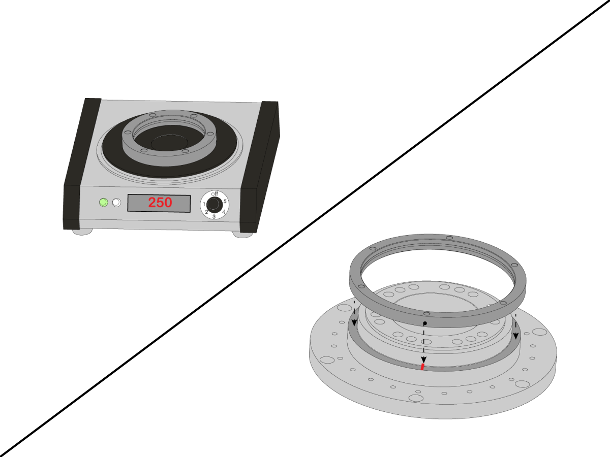

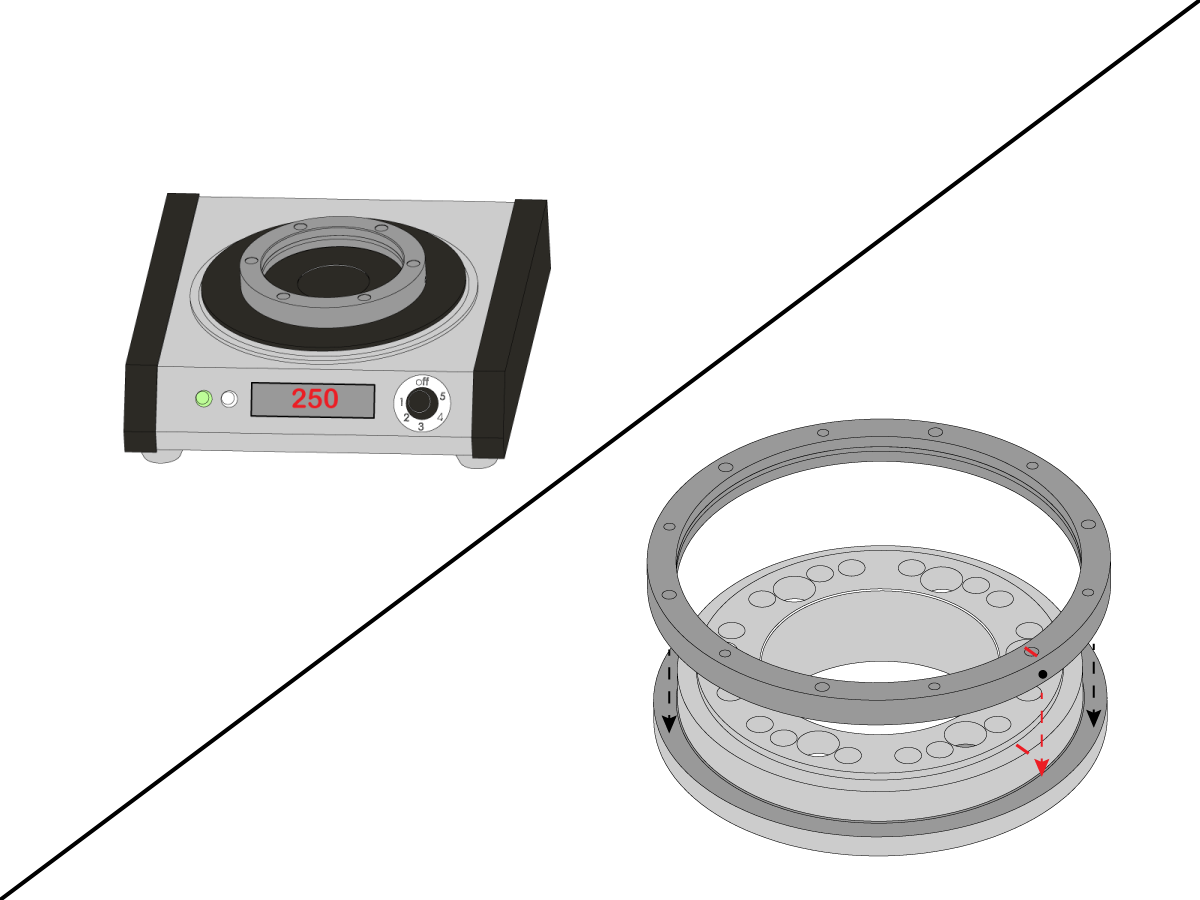

将热板设置为 210°F (100°C)。在热板上加热环光栅 4 分钟 。
将环光栅安装在反向平衡板上,定位并定向环光栅在参考标记处的位置;用最靠近反向平衡板的点定位。
警告 切勿超过 250°F (122°C)
将反平衡板重新安装到旋转装置上,只需对螺栓施加 5 ft-lbs 扭矩。

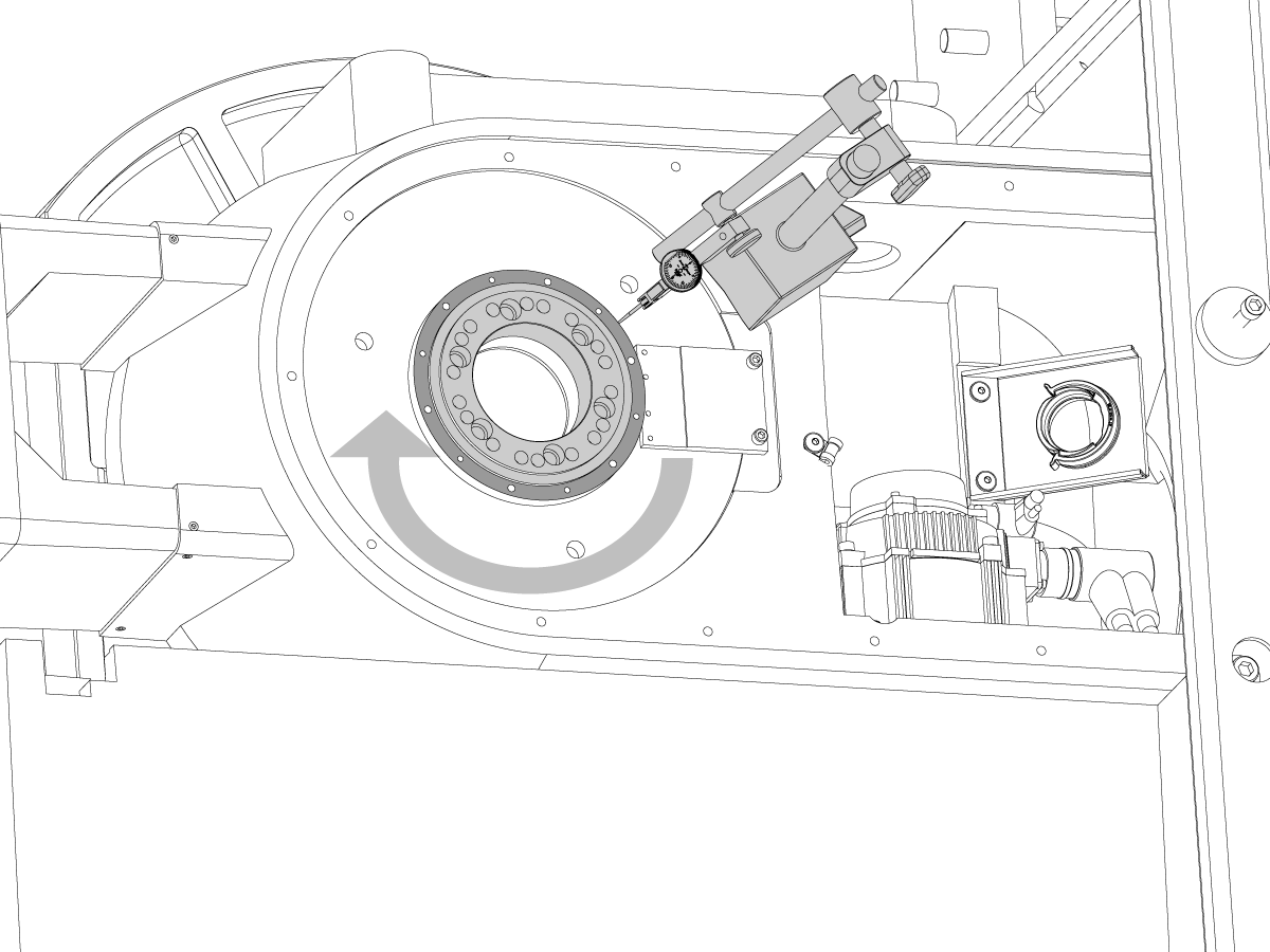

打开机床电源,使用无原点点动来指示环光栅外径,同轴度在 0.0005 英寸(0.0127 毫米)TIR 以内。
相应地调整适配器板以达到同轴度。
  • 注意:在公差范围内不要担心高点。
请参阅 Haas 紧固件扭矩规格
拧紧螺栓并重新检查光栅跳动。

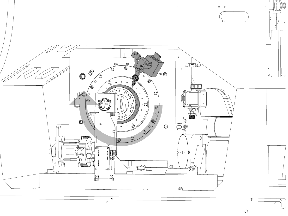

将读取头支座安装到旋转装置上,安装主开关、读取头和主标志支架
注意:确保读取头杯正常缩放。
注意:确认读取头和光栅环的主参考标记指向彼此。
检查环光栅上的参考点位置是否位于读取头左侧最近的位置。使用 0.006 英寸 垫片(随套件提供)将读取头和环光栅的间隙设置均匀。
达到读取头间隙时拧紧五金件。

有关气体减震器的安装,请参阅 UMC-750 - 气动弹簧反向平衡 - 更换程序。

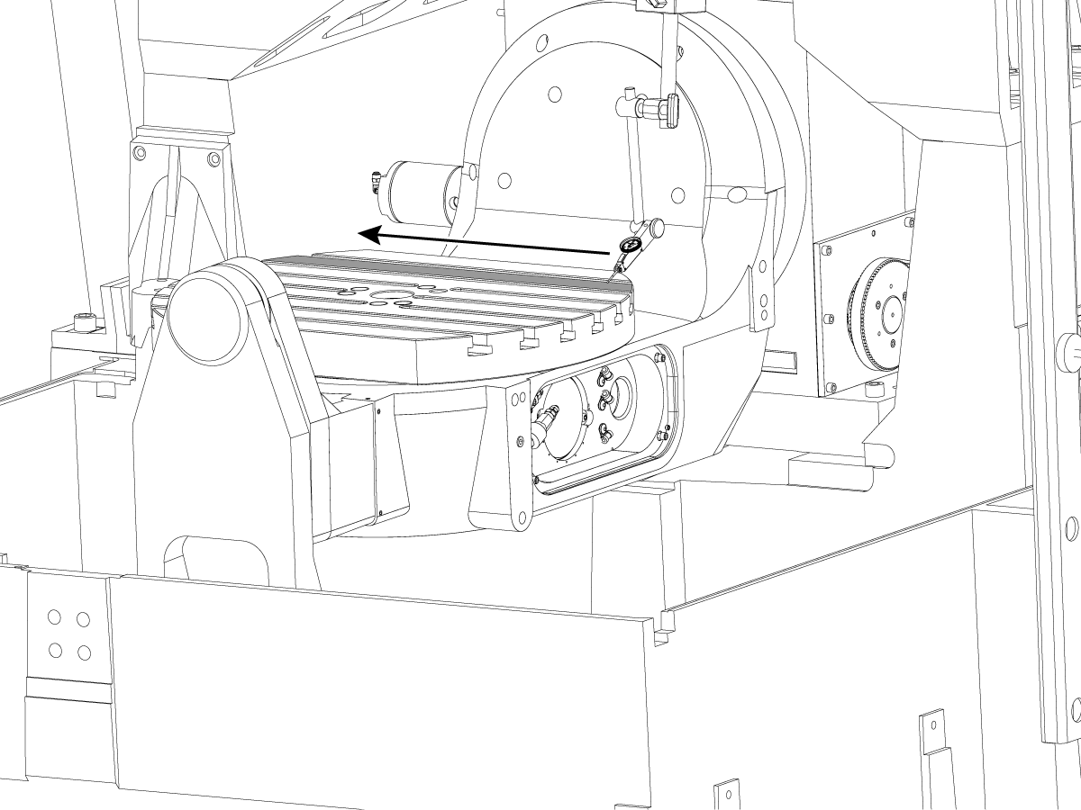

  • 将 C 轴回原点,并验证 T 型槽是否与 X 轴平面平行。

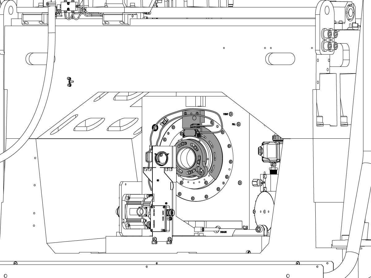

  • 将 B 轴旋转到 90°,拆下 C 轴旋转底盖。
将机床置于紧急停止状态并禁用 C 轴。关闭机床电源以断开 C 轴编码器。拆下编码器环安装支座和读头支架。
从机床后部,小心地从 B 轴转台拉出 C 轴编码器读取头。

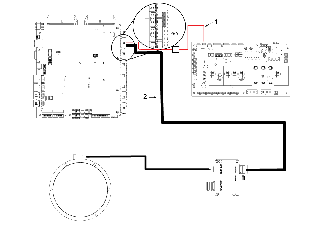

从 C 轴插补框上拔下 C 轴读头电缆和反馈电缆。  从支架上拆下插值框。
断开电缆 [1] 33-10060 (12VDC) 以及从主孔扩展 PCB 上的 P6A 上断开 [2] 32-10042A(第 5 光栅反馈)电缆。
安装
C 轴
将电缆 32-10071(光栅反馈)安装并连接到主孔扩展 PCB 上的 P6A 并通过导管连接至机床背面。
注意:电缆 32-10071(SCL 反馈)被标记为 [STORM PCB CH13A] 以用于当前生产,连接器通过 P6A 连接器上的扩展 PCB 向后兼容 CHC。

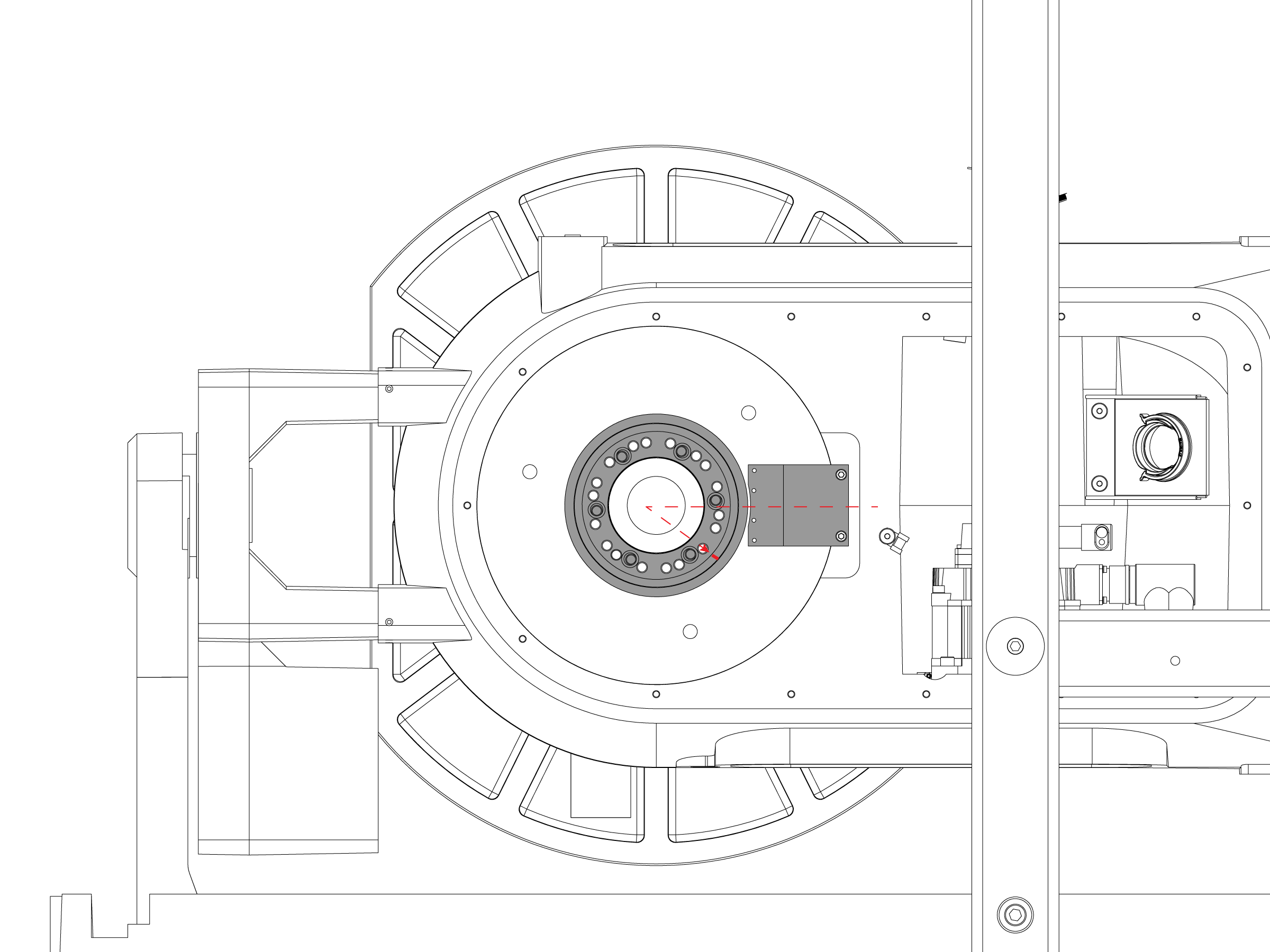

将反向平衡适配器板和读取头支座临时安装及定位到制动器侧。
  • 确认反向平衡转接板的位置。
  • 安装转接板并设置仅用于定位的安装螺钉。
  • 在反向平衡转接板上标记读头的位置。
  • 在反向平衡转接板上设置刻度,并将刻度箭头/点定向到 4 点钟位置。
  • 在反向平衡转接板上标记环形箭头/圆点位置。
注意: 如果环上有一个圆点而不是箭头,安装时圆点最靠近刹车盘一侧。
移除 反相平衡 转接板。
将热板设置为 210°F (100°C)。在热板上加热环光栅 4 分钟 。将环光栅安装至反向平衡转接板。
注意: 在参考标记处定位和定向环形刻度的位置。
允许冷却。
安装反向平衡转接板组件,安装螺钉并以 5 英/尺磅紧贴。指示环光栅外径,同轴度 0.0005" TIR。相应地调整转接板以达到同轴度。
注意:在公差范围内不要担心高点。
扭矩螺栓。  Haas 紧固件扭矩 规格
重新检查跳动情况。
按所示方向安装读头安装支架。 在每个安装螺钉上滴一滴蓝色螺纹锁固剂。
按所示方向安装读头安装支架. 在每个安装螺钉上滴一滴蓝色螺纹锁固剂。
使用提供的 0.006"垫片(校准套件内含)设置读头和环之间的间隙。
间隙均匀后,拧紧螺钉。 Haas 紧固件扭矩 规格
注意:确认环上的箭头或点是否位于编码器读头左侧。如有箭头,请确认它们相互指向。
