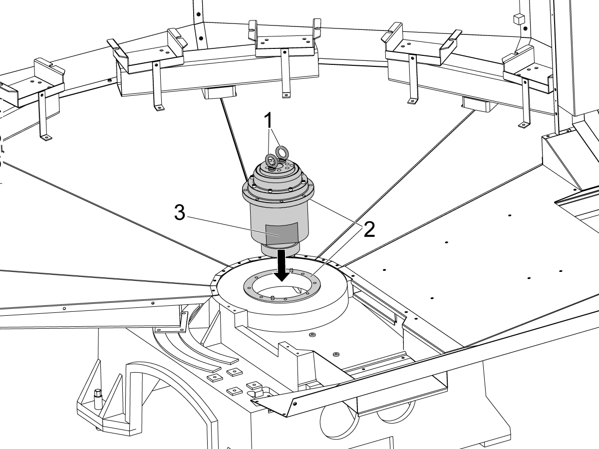

Installieren Sie die SAE 1/2-13-Augenschrauben [1] zum Anheben in den Befestigungslöchern des Palettenbahnhof-Sattels.
Passflächen reinigen [2].
Verwenden Sie den Gabelstapler oder das Hebezeug und senken Sie den mittleren Hub-/Drehzylinder in die Basis.
HINWEIS: Die ebene Fläche [3] am Hub-/Drehzylinder muss in Richtung der Host-Maschine ausgerichtet sein.
Die Befestigungsschrauben des Hub-/Drehzylinders [3] einsetzen.

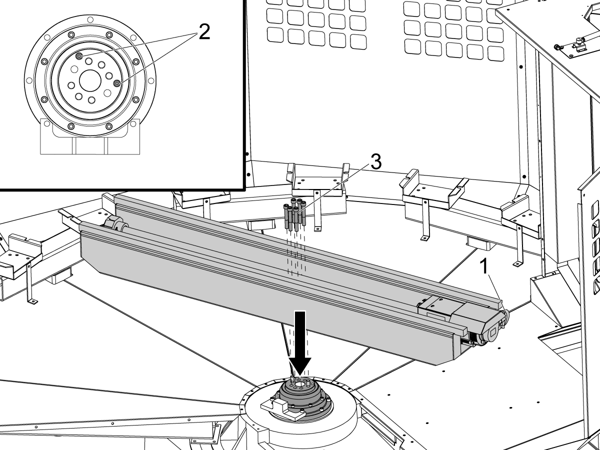

 HINWEIS: Bei der Installation des Palettenbahnhof-Sattels ist es wichtig, den Sattel richtig auszurichten. Die Steckverbinder des Servomotors der PS-Achse [1] sollten zur Seite des Hub-/Drehzylinders zeigen, der zwei NPT-Stopfen [2] aufweist.
Verwenden Sie den Gabelstapler oder das Hebezeug und senken Sie den Palettenbahnhof-Sattel auf den Hub-/Drehzylinder.
Setzen Sie die sechs Befestigungsschrauben [3] ein und ziehen Sie diese an.

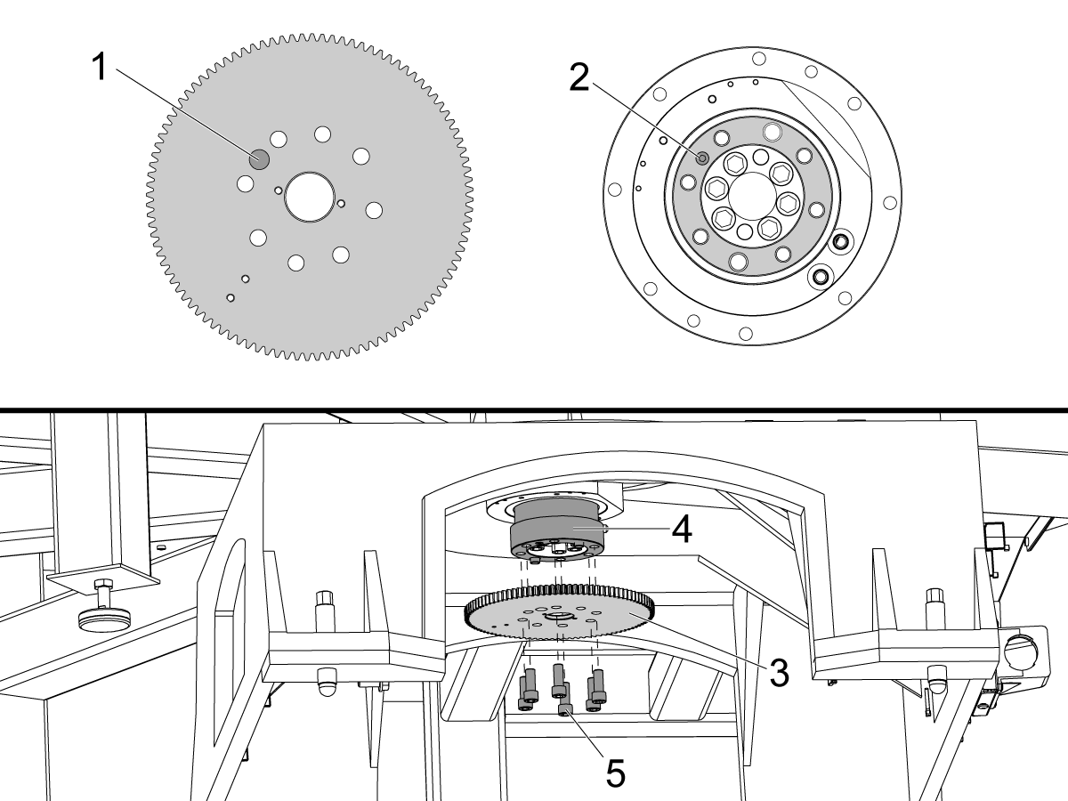

 Hinweis: Beim Einbau des Antriebszahnrads der PR-Achse [3] müssen Sie das Zahnrad so ausrichten, dass die 5/8" (16 mm) Bohrung [1] mit dem NPT-Stopfen [2] an der Unterseite der Hub-/Drehzylinderbaugruppe fluchtet.
Montieren Sie das Antriebsrad der PR-Achse [3] mit sechs Befestigungsschrauben [5] an der Unterseite des Hub-/Drehzylinders [4].
Ziehen Sie die Schrauben an.

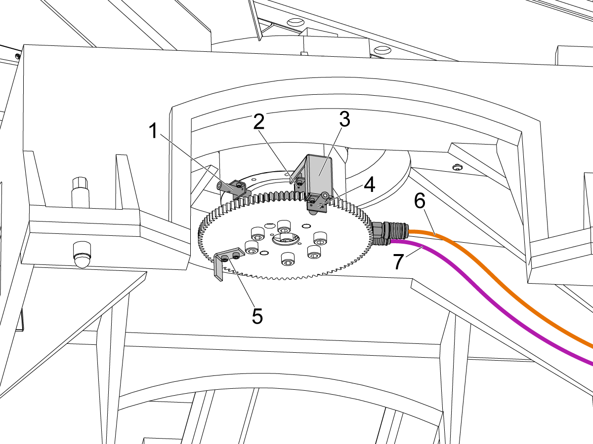

Installieren Sie den UP-Sensor des Palettenbahnhofhebers [1].
Installieren Sie den ABWÄRTS-Sensor [2] des Palettenbahnhofs zusammen mit der PR-Achsen-Home-Sensorhalterung [3].
Installieren Sie den PR-Achsen-Home-Sensor [4].
Installieren Sie das Auslöseflag des PR-Achsen-Home-Sensors [5].
Schließen Sie die Hydraulikleitungen des Palettenbahnhofhebers AUF [6] und AB [7] an.

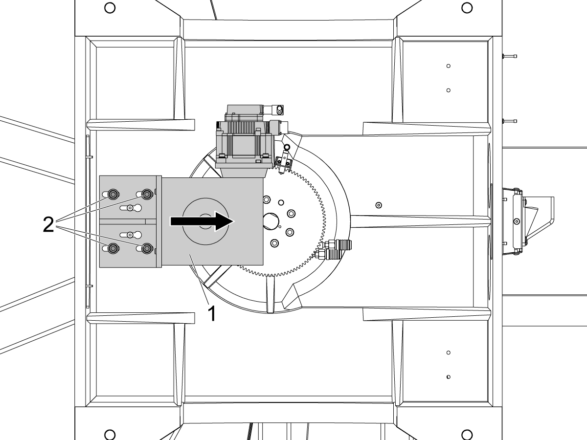

Bewegen Sie die PR-Achse, um Zugang zur Vorderseite des Palettenbahnhof-Sattels zu erhalten.
Schieben Sie die PS-Achsen-Kugelumlaufspindelabdeckung [3] in Position.
Die Befestigungsschrauben [1] und [2] der Kugelumlaufspindelabdeckung einsetzen.
12
Montieren Sie die zuvor entfernten Verkleidungswände.
