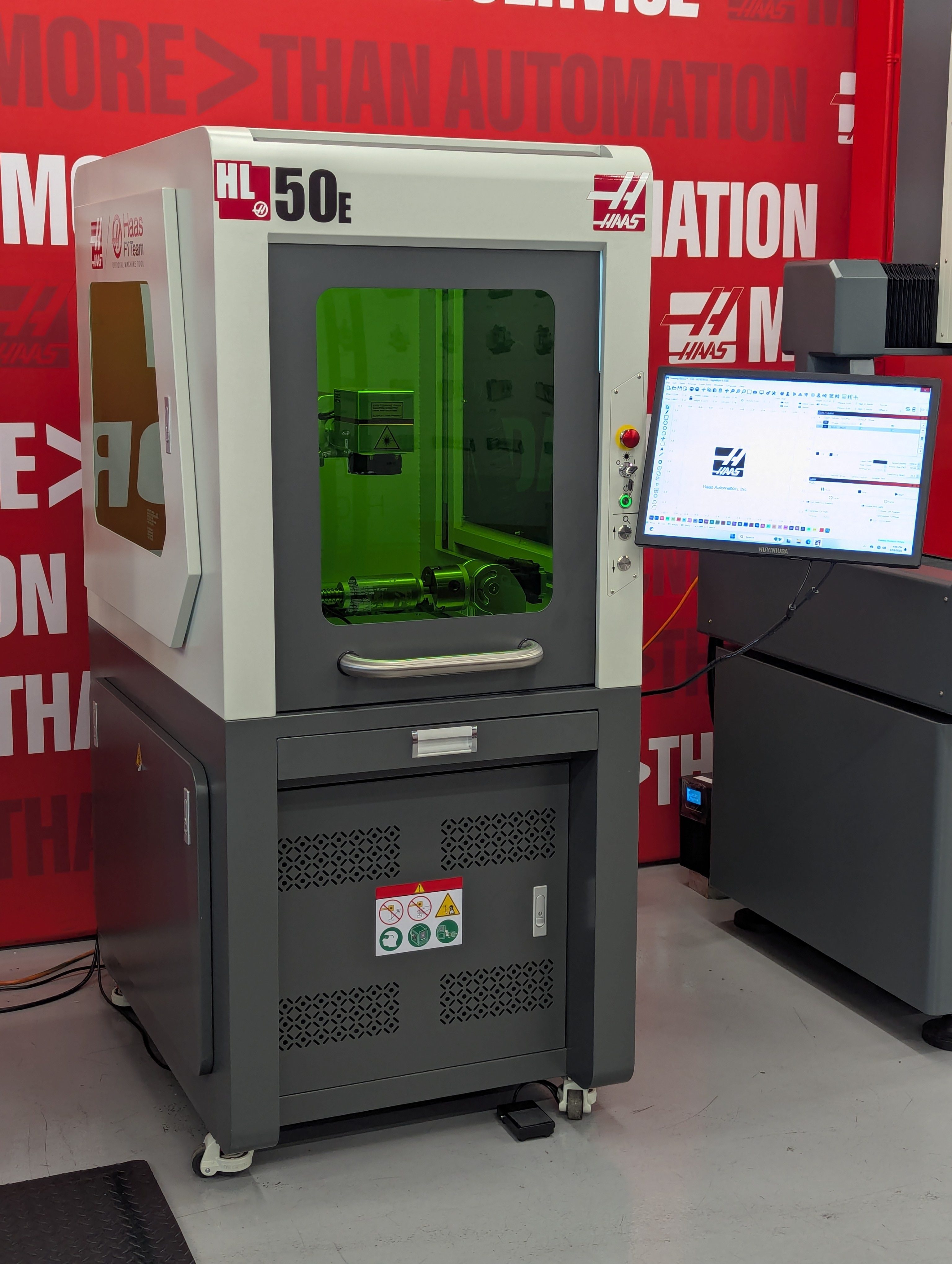

    La Haas HL-50E es una máquina de marcado láser infrarrojo de fibra con cerramiento total, que combina fotónica avanzada con tecnología de fibra óptica para ofrecer capacidades de marcado láser precisas a su línea de producción.
    Equipada con un cable de fibra óptica en lugar de la serie típica de lentes para concentrar y amplificar la luz de alta potencia generada por diodos a través de una lente convergente, el haz láser resultante es más recto, más pequeño y más preciso que otros tipos de máquinas de marcado láser, con una mayor eficiencia eléctrica y costes de funcionamiento bajos en comparación.
    Esta máquina es apta para la mayoría de materiales metálicos y aleaciones, como acero, acero inoxidable, latón, aluminio, plata y hierro, así como algunos materiales no metálicos, lo que le permite ser aplicable en una amplia gama de sectores: ideal para operaciones de fabricación tanto pequeñas como grandes.
    CARACTERÍSTICAS
    ____________________________
    • Fuente de bombeo de ancho de pulso Q-Switched (ns): emite eficazmente luz en ráfagas/pulsos rápidos de nanosegundos (ns), para un mejor control térmico y mayores potencias pico, lo que es ideal para el marcado láser y el grabado con luz
    • Extractor de humos integrado: extrae automáticamente los humos nocivos producidos por el láser
    • Punteros láser de guía/enfoque: permiten un enfoque láser rápido y conveniente en piezas de trabajo de diferentes alturas
    • Capacidad de 4º eje: se interconecta fácilmente con unidades rotativas atornilladas, con un tapón de aviación estándar de 4 pines
    • PC con Windows 11 integrado
      • Incluye una licencia de por vida para el software de control láser LightBurn Pro
    • Placa de utillajes estándar de 450 x 350 mm
    • Ventanas seguras para la luz láser con calificación de densidad óptica (OD)
    • Ajuste manual de la altura del cabezal del láser y de potencia
    • Interruptor de pie de arranque remoto
    • 12 meses de garantía de piezas a partir de la fecha de envío, apoyada por su Haas Factory Outlet local; se aplicarán los costes de instalación, formación, mano de obra de servicio y desplazamiento
    • (2) Lente láser F-Theta:
      • Lente F160: área de trabajo de 110 x 110 mm (aprox. 4 x 4"), distancia focal de 160 mm (predeterminada)
        • Altura máxima de la pieza de ~390 mm (15,4 pulg.)
      • Lente F290: área de trabajo de 200 x 200 mm (aprox. 8 x 8"), longitud focal de 290 mm
        • Altura máxima de la pieza de ~240 mm (9,4 pulg.)

    Descripción general
    La HL-50E es una solución completa de marcado láser de fibra que incluye todo lo que necesita para grabar y marcar materiales en su taller, todo en un paquete móvil y de fácil configuración.
    La máquina de marcado láser de fibra Haas HL-50E incluye:
    • Fuente de bombeo de ancho de pulso Q-Switched (ns) : emite eficazmente luz en ráfagas/pulsos rápidos de nanosegundos (ns), para un mejor control térmico y mayores potencias pico, lo que es ideal para el marcado láser y el grabado con luz
    • Extractor de humos integrado : extrae automáticamente los humos nocivos producidos por el láser
    • Punteros láser de guía/enfoque : permiten un enfoque láser rápido y conveniente en piezas de trabajo de diferentes alturas
