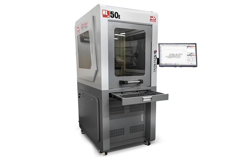

Este procedimiento le guiará a través de la instalación de un HL-50E. La máquina de marcado láser de fibra está compuesta por tres componentes principales:
  • Sistema de fuente láser
  • Sistema de escaneado de galvonómetro
  • Sistema operativo Windows 11/escritorio

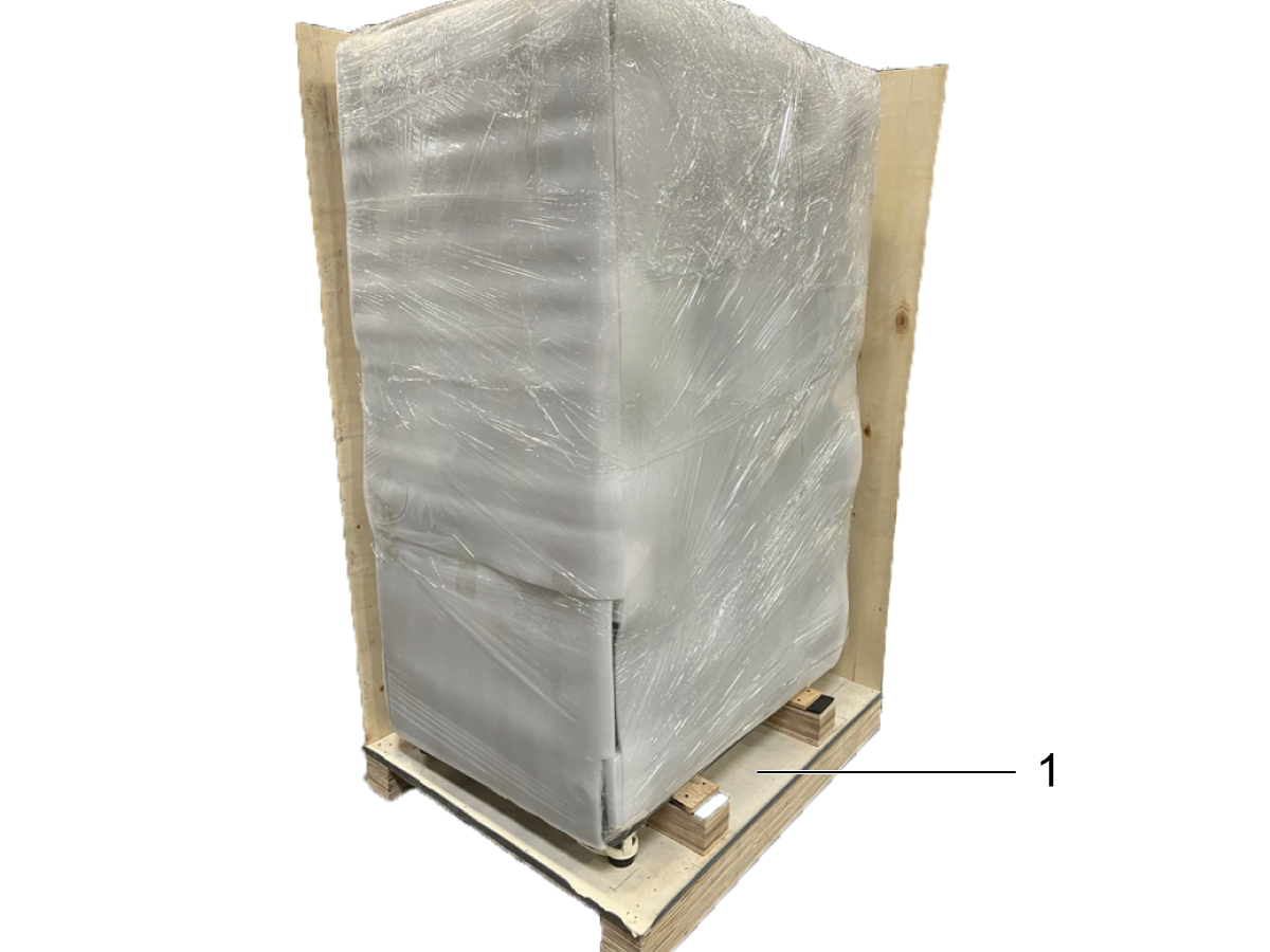

Laser Unpacking
Solo hay que retirar dos paneles laterales y el panel superior de la caja, como se muestra en la imagen de la izquierda. Mueva el láser a la ubicación deseada y retire el envoltorio.
Se necesitará una carretilla elevadora para retirar el láser del palé [1].
La máquina láser se puede mover fácilmente después de retirar las pastillas de freno que se encuentran en cada rueda.

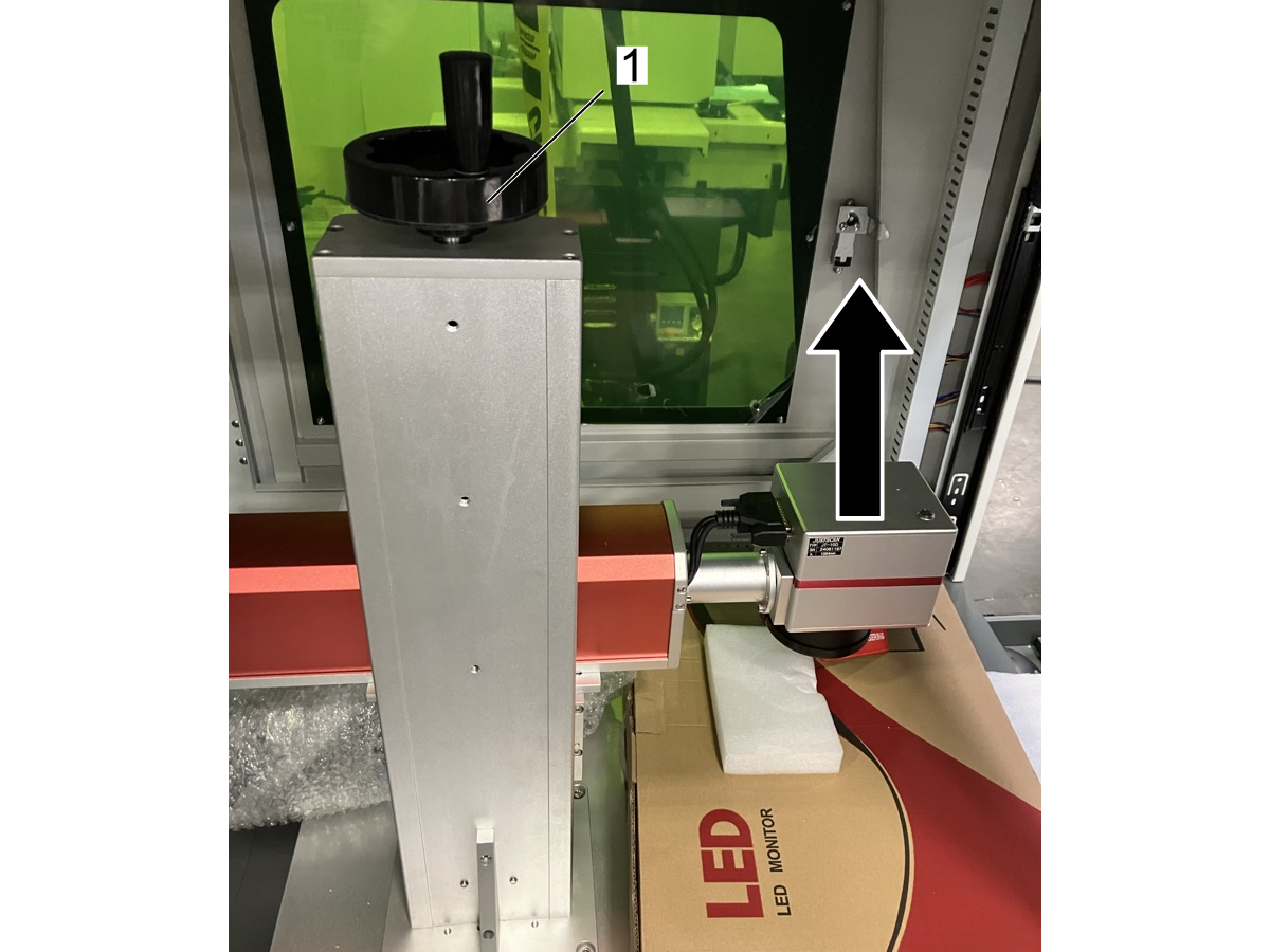

Con cualquiera de las ventanas laterales abiertas, utilice el asa del láser [1] para mover manualmente el cabezal del láser hacia arriba y acceder sin obstáculos a la caja del monitor.

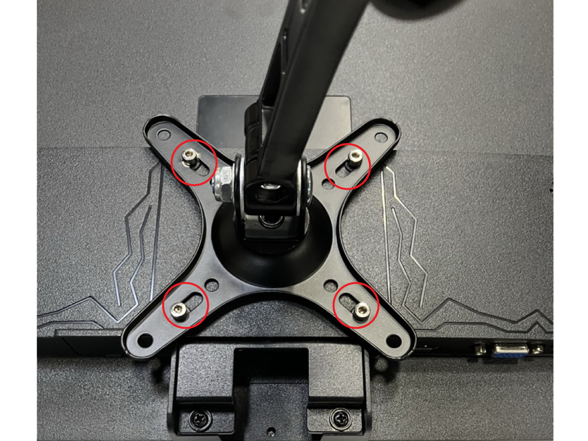

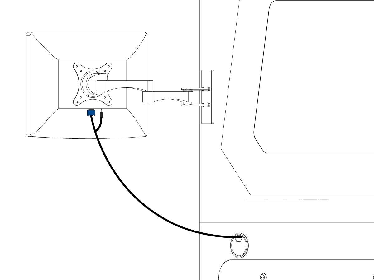

Atornille el conjunto del brazo de montaje al monitor con los (4) pernos utilizando el juego de llaves hexagonales que se proporcionó con el marcador láser.
Instale el soporte del monitor utilizando los (2) pernos situados en el lado derecho de la carcasa de la máquina láser.

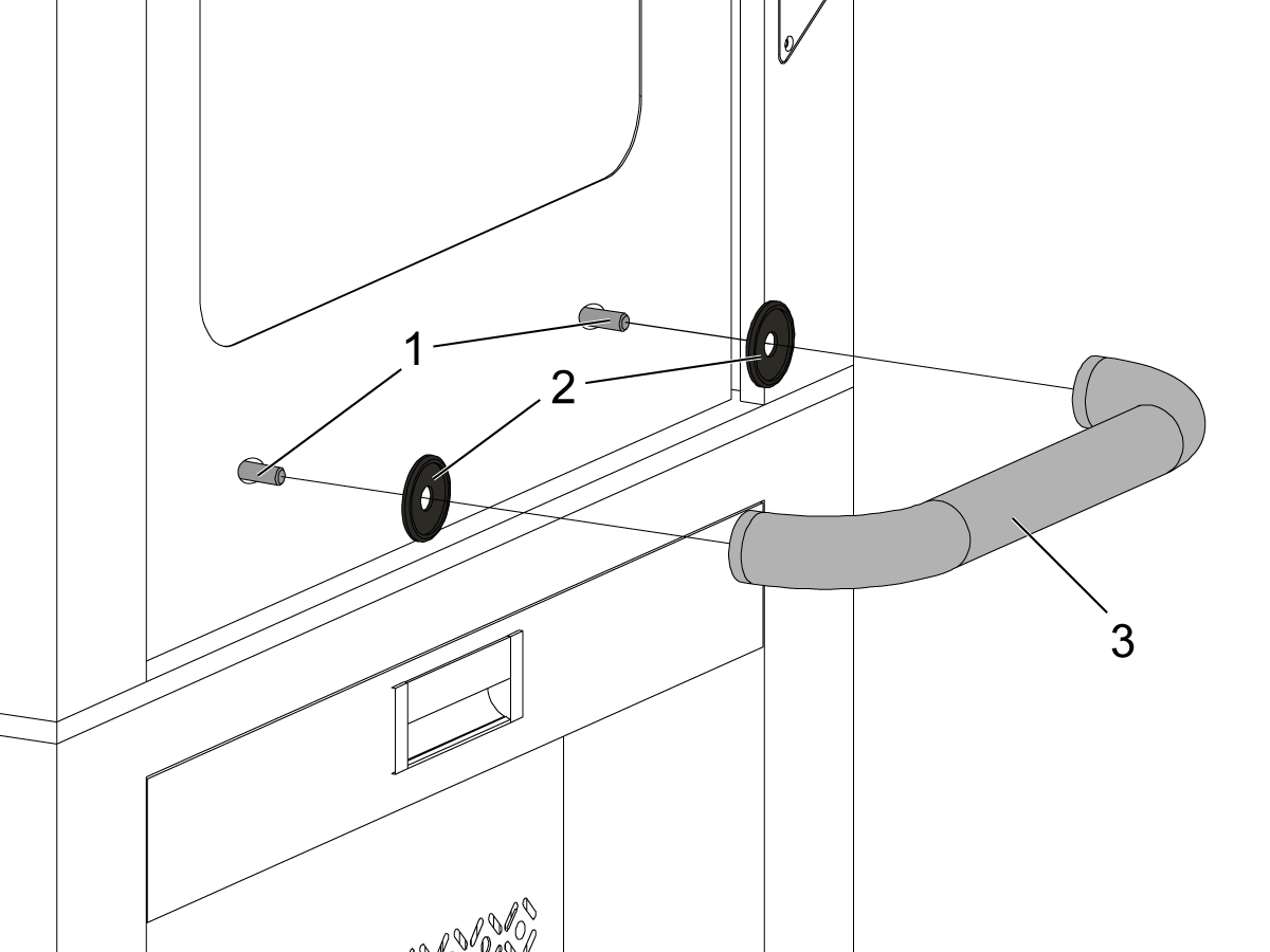

Instale la manija accediendo a la ventana lateral para  alimentar los (2) pernos [1] a través de la puerta frontal como se muestra en la imagen.
Añada los casquillos [2] antes de enroscar el mango [3].
NOTA: Los casquillos se instalan en una orientación específica. El lado plano debe quedar alineado con la puerta principal.

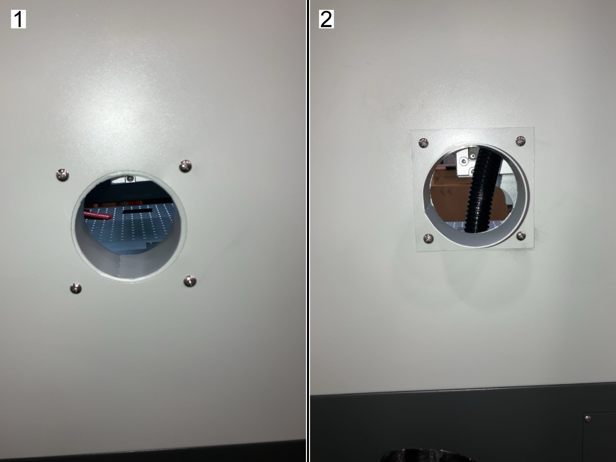

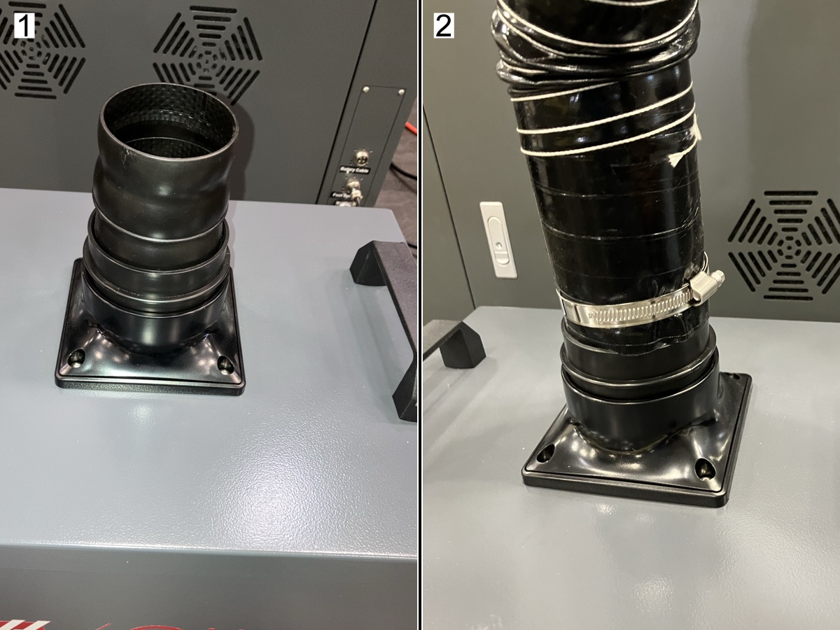

Invierta el soporte del conducto de aire [1] de modo que quede instalado en el panel trasero exterior de la máquina láser, como se muestra en la imagen [2]. El cilindro debe estar orientado hacia afuera para conectarse al conducto de aire del extractor de humos, utilizando las abrazaderas del conducto de aire incluidas.

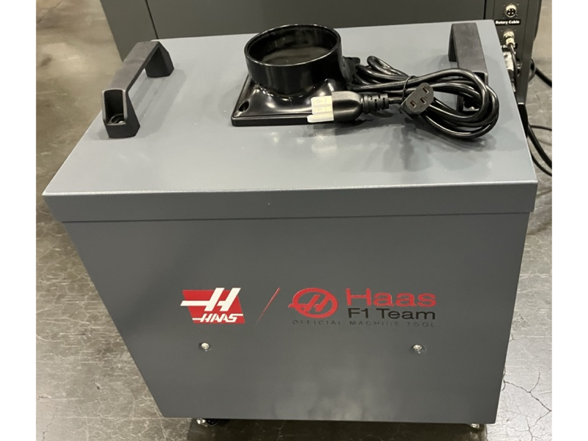

Desempaquete el extractor de humos.
6
Fije el racor del conducto acodado [1] al extractor de humos. A continuación, conecte el conducto de aire al racor del conducto acodado utilizando las abrazaderas de conducto de aire incluidas [2].

Conecte el cable de alimentación/señal al monitor.

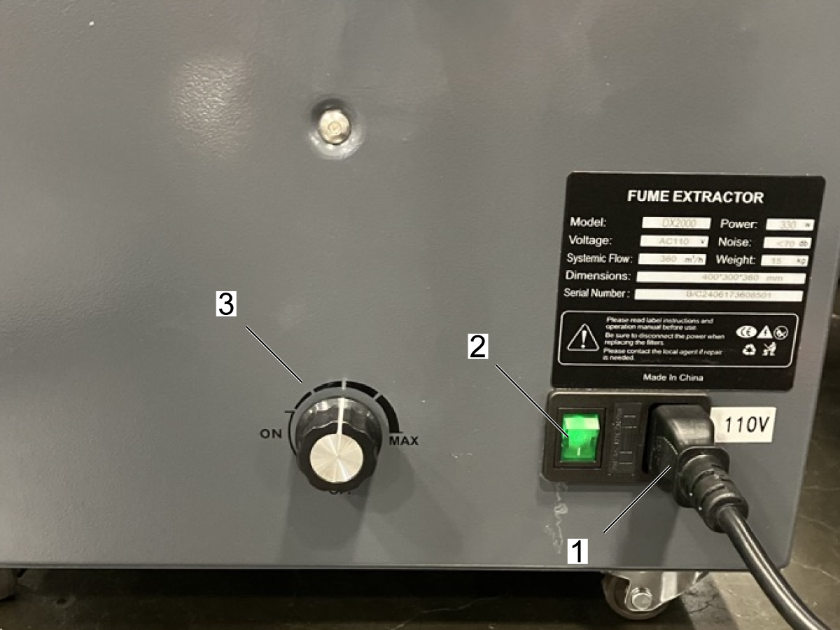

Conecte el lado hembra del cable de alimentación [1] al extractor de humos y conecte el lado macho a una toma de corriente de 110V.
Utilice el interruptor [2] para encender o apagar el extractor de humos.
La perilla del extractor de humos [3] se puede utilizar para ajustar la intensidad del vacío.

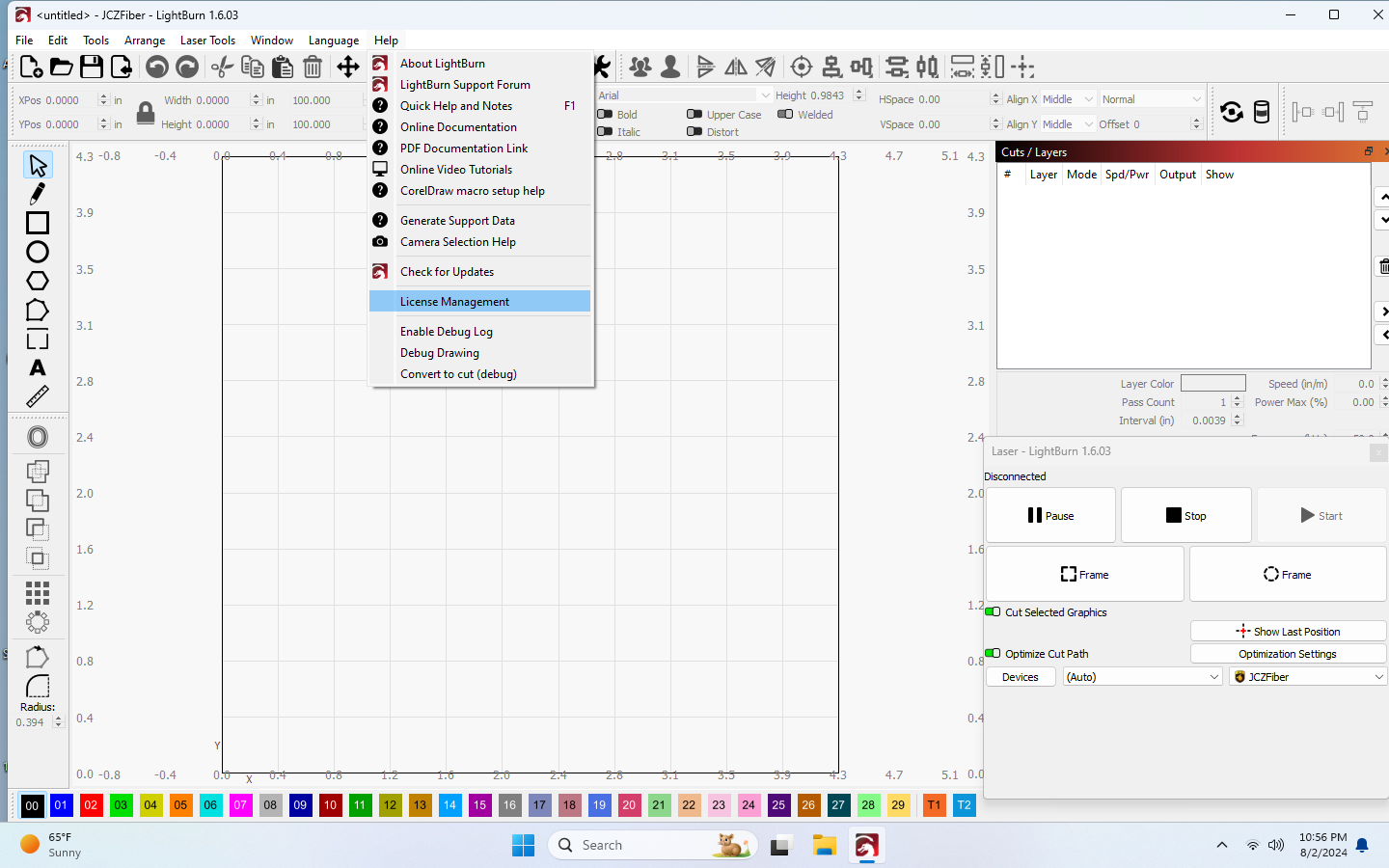

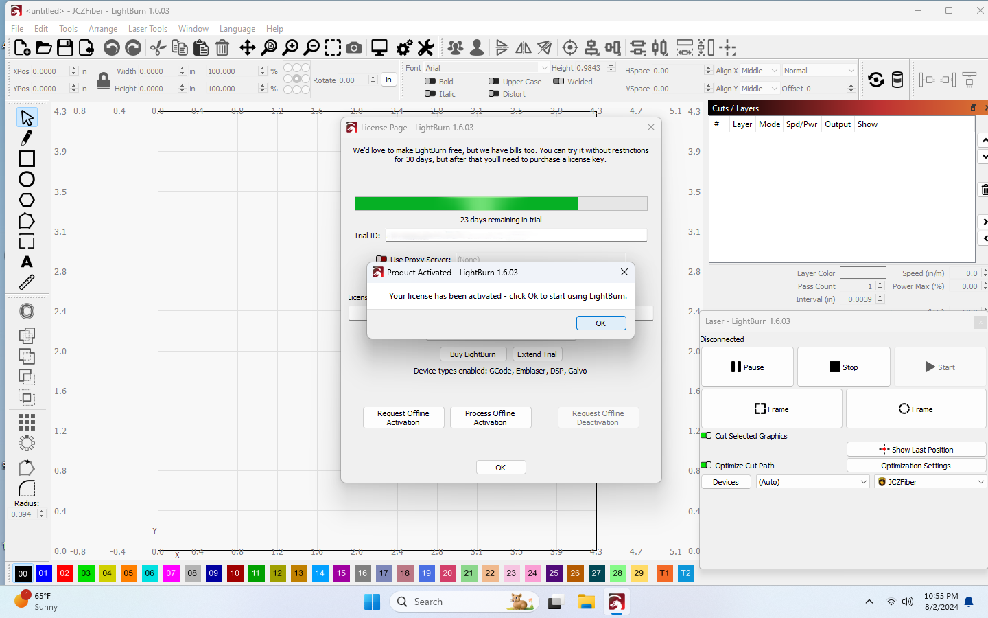

Lightburn License Activation
IMPORTANTE: El marcador láser Haas incluye una licencia de por vida para el software LightBurn. Al finalizar su compra, se le enviará una clave de licencia para activar el software LightBurn al correo electrónico asociado con su cuenta. Si no recibe un correo electrónico con su clave de licencia, póngase en contacto con [email protected]. NO active la versión de prueba del software LightBurn.
Pase el cursor sobre la pestaña Ayuda, vaya a Administración de licencia y selecciónela.
Introduzca la clave de licencia.
NOTA: Al introducir la clave de licencia, asegúrese de incluir el guion (-).
Haga clic EN Activar licencia.
Haga clic en Ok (aceptar).
