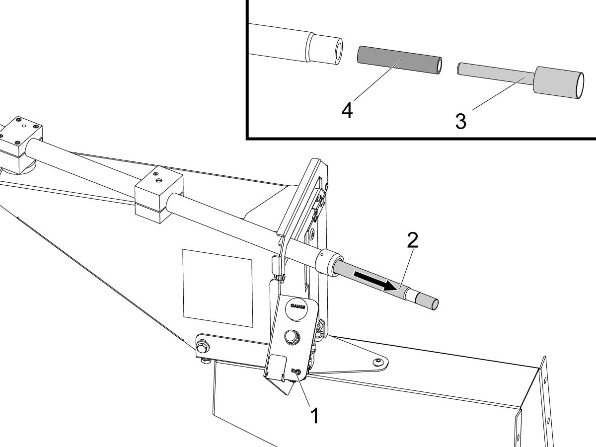

Gire el empujador de barra [1] en el sentido de las agujas del reloj.
Retire las mitades del cuello de la barra [2].
Accione el interruptor de palanca de extensión del empujador de barra [1] en pequeñas ráfagas hasta que el pistón del empujador de barra [2] se extienda fuera del tubo del empujador de barra.
Tire del pistón del empujador de barras fuera del tubo del empujador de barras.
Utilice el vicio con las mordazas de aluminio y tire del acoplador del orificio de conexión[3] junto con el casquillo de poliuretano [4] fuera del pistón del empujador de barras.
