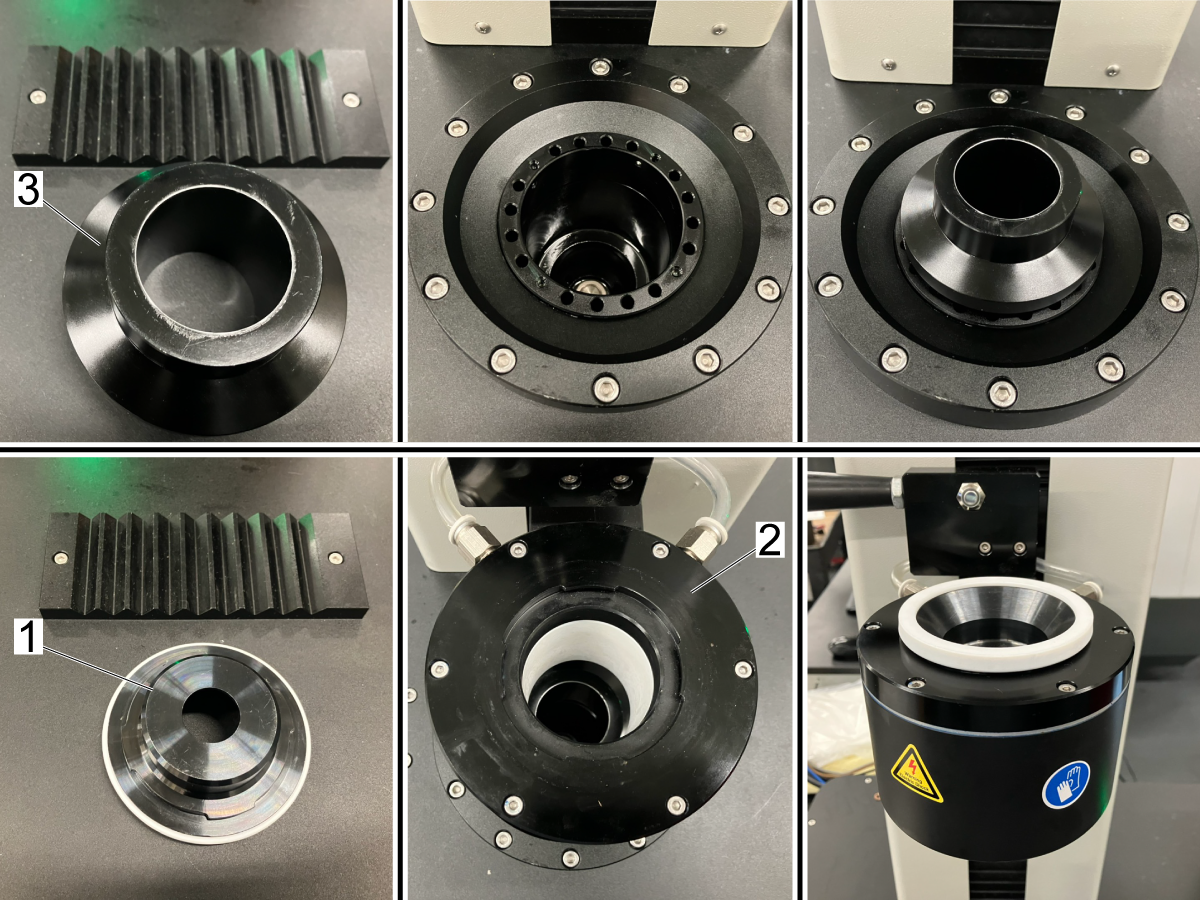

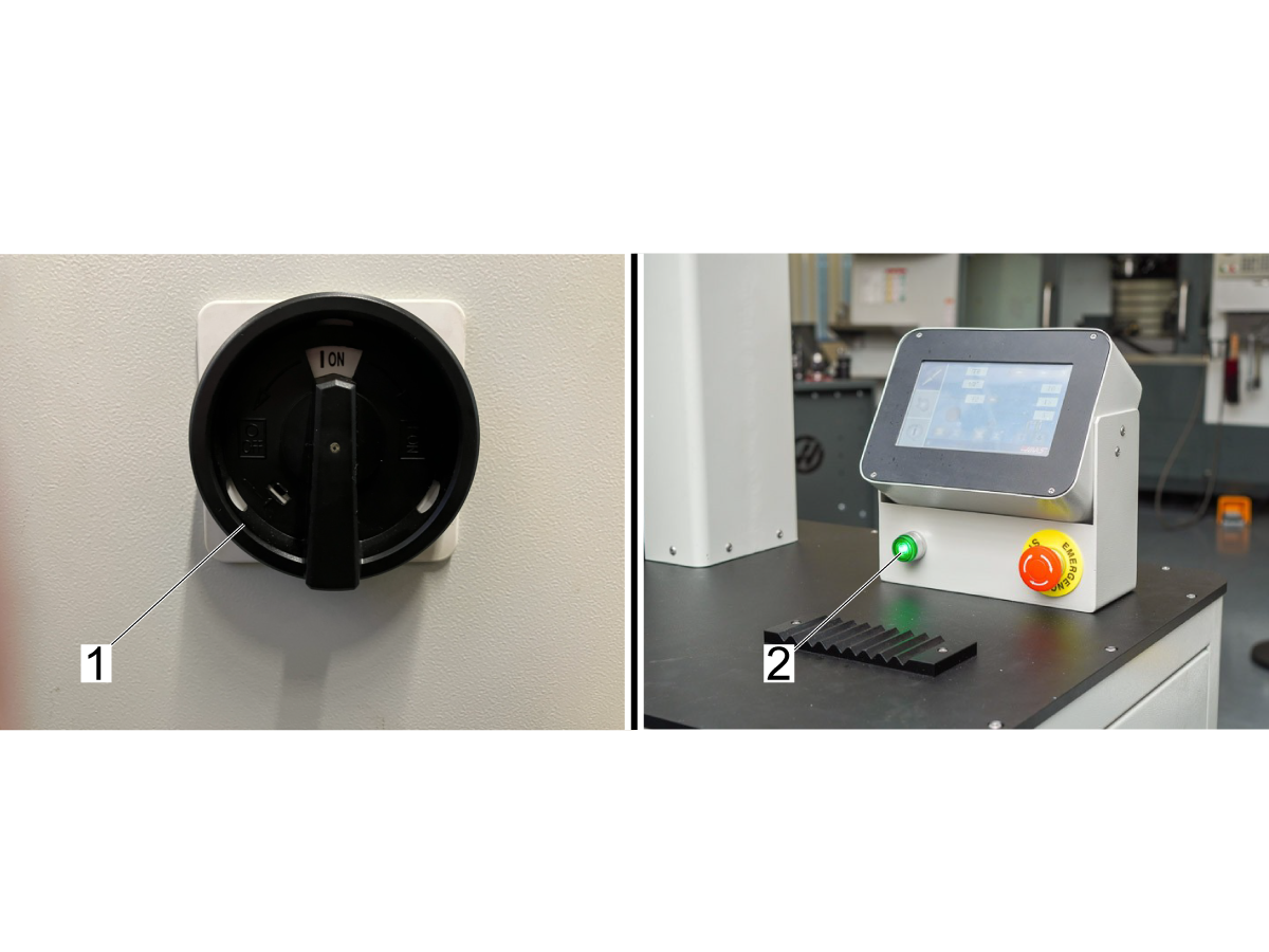

Accendere l'interruttore di alimentazione sul retro della macchina [1]. Premere l'interruttore della pompa del refrigerante dell'utensile [2]; il pulsante dovrebbe illuminarsi di verde.
Installare il manicotto riscaldante dell'utensile di dimensioni corrette [1] sulla testa riscaldante [2], in base all'ID utensile installato. (Il totale di sei misure varia da Ø.118 pollici a Ø1.260 pollici (Ø3 mm - Ø32 mm).
Installare il manicotto del portautensili di dimensioni corrette [3] in base al portautensili utilizzato.
    Dimensioni disponibili:
  • ISO30
  • ISO40
  • ISO50
  • HSK63A

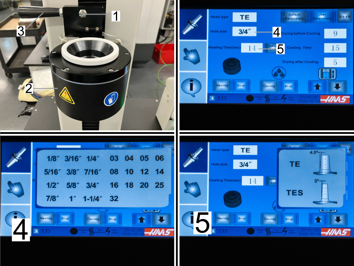

Premere il pulsante di rilascio del posizionamento della testa riscaldante [1] e posizionare la testa riscaldante [2] con la maniglia della testa riscaldante [3]. La testa riscaldante deve essere posizionata intorno all'area di fissaggio del portautensili. La distanza dalla faccia del portautensili alla parte inferiore del disco dell'utensile deve essere di circa 0,4 pollici (10 mm).
Sul pannello operativo, selezionare il tipo di portautensili e il diametro della barra del portautensili. Selezionare i parametri predefiniti o i parametri utente. Se sono selezionati i parametri utente, aggiornare i parametri per l'utensile e il portautensili correnti.
Selezionare il tipo di portautensili [4], TE o TES. Definisce l'Angolo della punta del portautensili. I fornitori di utensili devono specificarlo come angolo SIG.
Selezionare la dimensione della barra [5] del portautensili. Questa sarà la stessa del diametro dell'utensile.

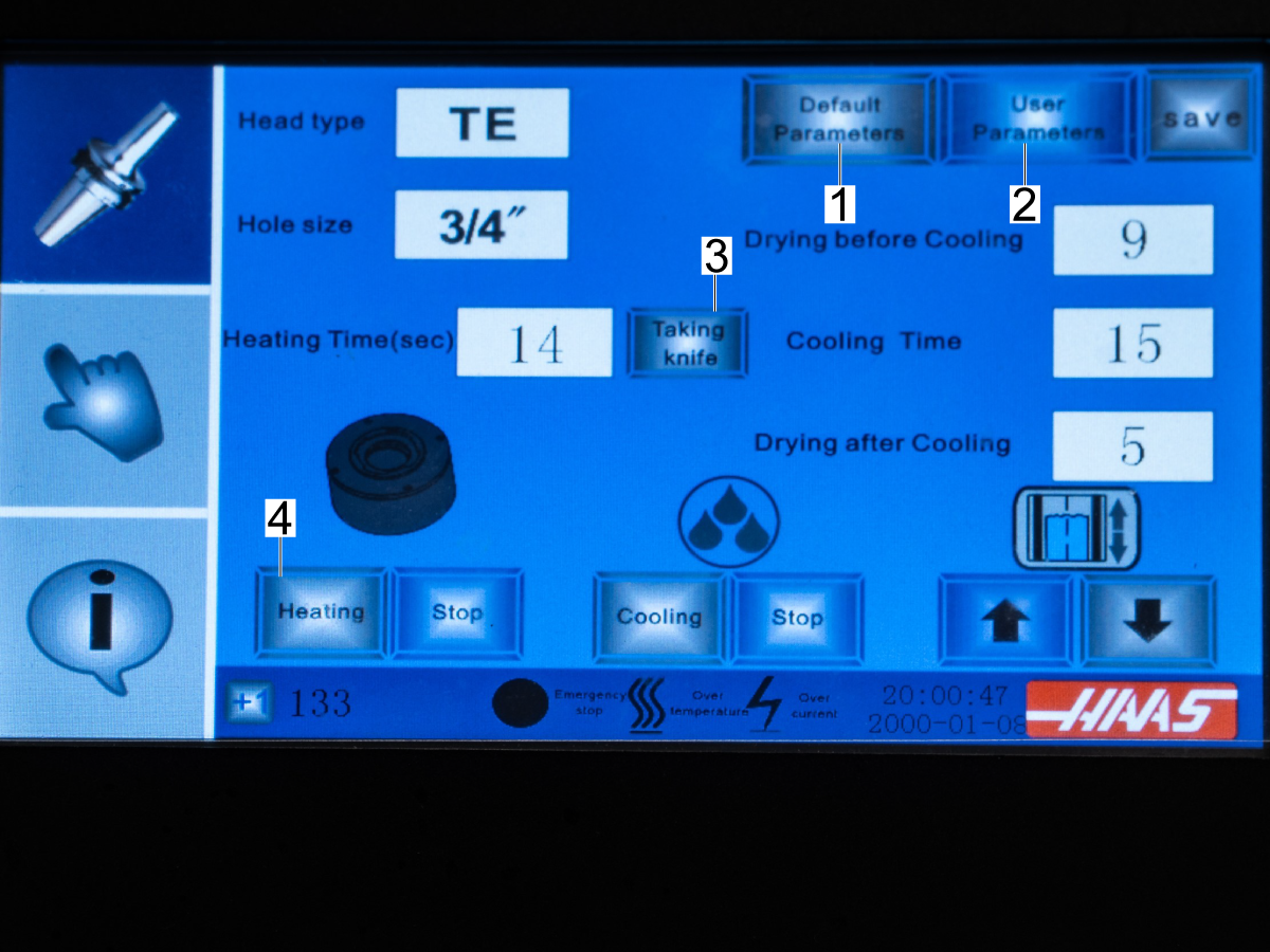

Il produttore imposta i parametri predefiniti [1] e i parametri utente [2] sono valori personalizzati.
Selezionare "Caricatore di coltello" o "Prendere il coltello" [3]. "Caricatore di coltello" è per l'installazione di un utensile da taglio, e "Prendere il coltello" è per la rimozione di un utensile da taglio. Toccare il pulsante per passare da queste opzioni.
Avvertenza: I guanti resistenti al calore devono essere indossati durante l’installazione o la rimozione di un utensile e la sua manipolazione dopo che è stato riscaldato. Non indossare guanti resistenti al calore causerà bruciature.
Strumento di installazione: Premere il pulsante Riscaldamento [4]. Quando il tempo di riscaldamento è "0", inserto rapidamente l'utensile da taglio. (Tenere l'utensile da taglio per alcuni secondi quando si installa il portautensili senza una vite di fermo).
Rimuovere l'utensile: Premere il pulsante Riscaldamento [4]. Quando il conto alla rovescia è di circa 3 secondi, è necessario bloccare o tenere premuto l'utensile e sollevarlo leggermente fino a quando il conto alla rovescia è di 0 secondi e l'utensile da taglio può essere rimosso.
Una volta terminato il ciclo di riscaldamento e rimosso o installato l'utensile da taglio, fare clic sul pulsante "Raffreddamento" [1] per raffreddare il portautensili.

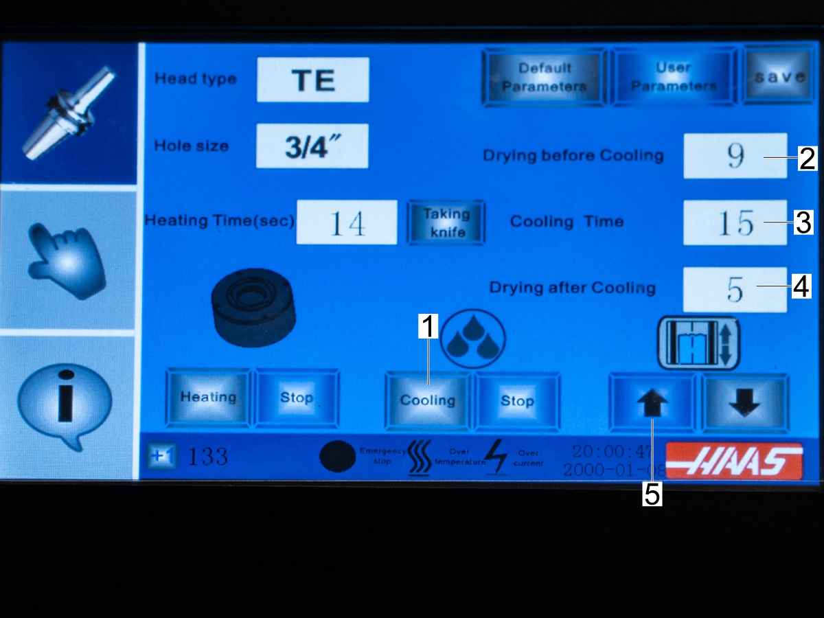

L'HSF-450 soffia prima aria sul portautensili per raffreddare il supporto, in modo da produrre meno vapore quando il refrigerante viene spruzzato.
Una volta che il conto alla rovescia "Asciugatura prima del raffreddamento" [2] raggiunge "0", l'utensile verrà ritratto nel cilindro e il refrigerante verrà spruzzato su di esso.
Quando il timer "Tempo di raffreddamento" [3] raggiunge "0", il refrigerante si arresta.
Quindi il timer “Asciugatura prima del raffreddamento” [4] si avvierà. L'utensile sarà soffiato con aria per rimuovere eventuale refrigerante.
Utilizzare un manicotto pneumatico per rimuovere il refrigerante in eccesso e premere la freccia verso l'alto [5] per far sollevare l'utensile al cilindro.
Avvertenza:L'utensile sarà ancora caldo dopo il processo di raffreddamento. Utilizzare guanti resistenti al calore quando si maneggia l'utensile.
Avvertenza: solo il portautensili verrà raffreddato durante lo scarico degli utensili. L'utensile da taglio sarà estremamente caldo dopo la rimozione e deve essere posizionato in un'area sicura. Il manicotto pneumatico può essere utilizzato per raffreddare gli utensili da taglio dopo che sono stati rimossi.

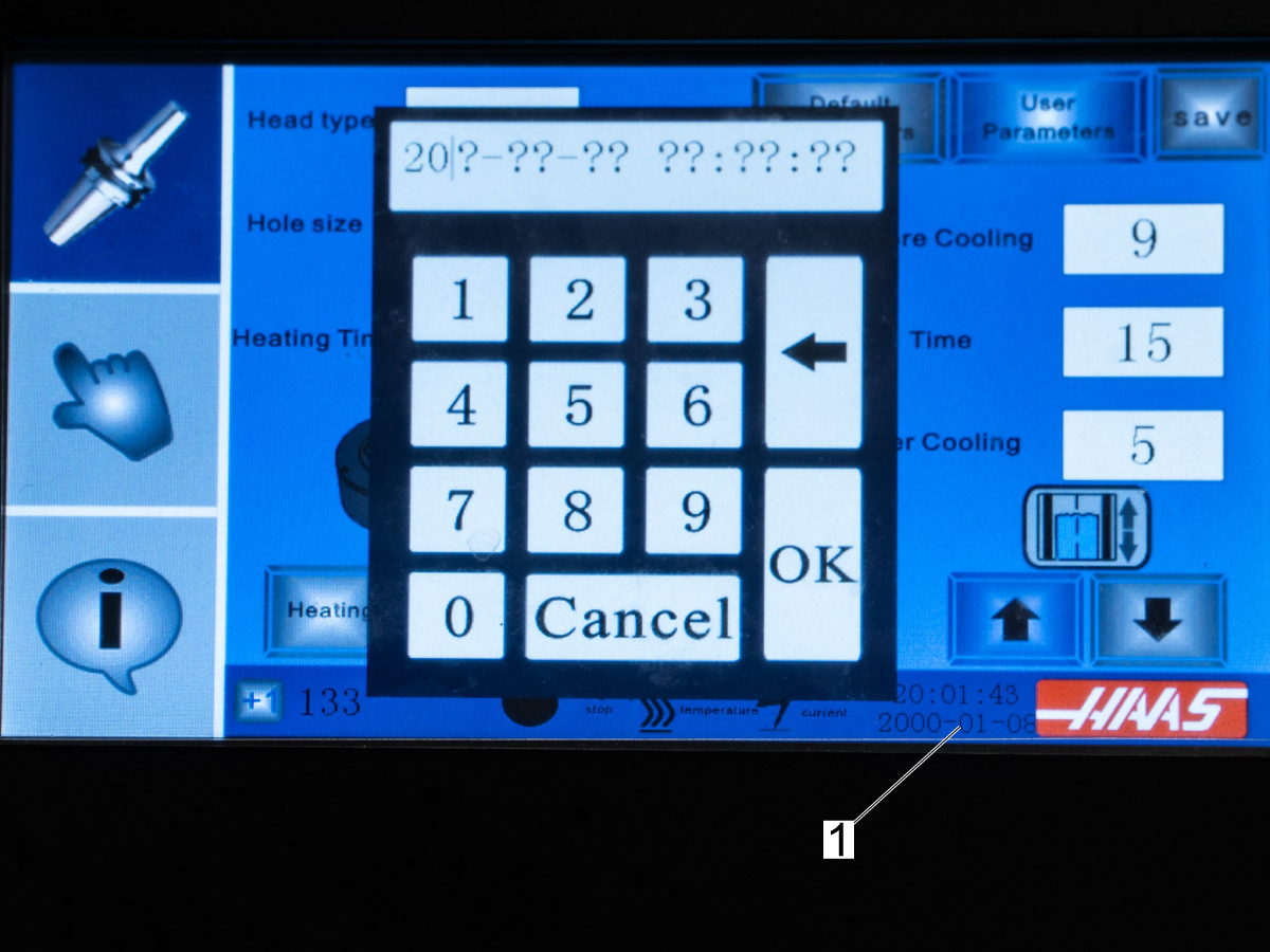

Per impostare l'ora, premere l'ora in basso a destra dello schermo [1]. Si aprirà il menu di impostazione dell’ora. Immettere l'ora utilizzando il tastierino numerico nel menu.
L'HSF-450 utilizza il seguente formato [HH]:[MM]:[SS] [AAAA] -MM] - [GG] per mostrare la data.

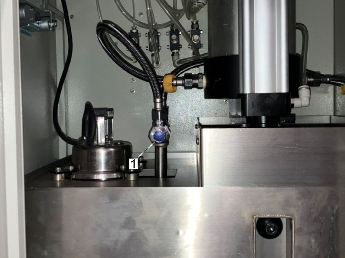

Regolare la valvola del refrigerante
Il sistema di refrigerante ha una valvola [1] che può essere girata in senso antiorario per aumentare la pressione del refrigerante e in senso orario per diminuire la pressione.

Imposta ora: Fare clic sull'area temporale per impostare l'ora di visualizzazione sulla tastiera pop-up.
