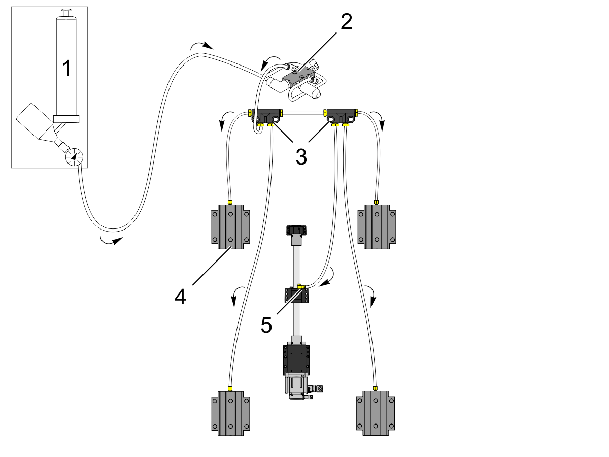

  1. Collettore di distribuzione principale - Invia grasso ai collettori dell’asse.
  2. Interruttore di pressione grasso - Monitora la pressione del sistema di grasso e invia un segnale al controllo per generare un allarme se la pressione scende al di sotto del livello minimo troppo rapidamente.
Ciclo di lubrificazione asse
La pompa del grasso (tipo a pistola grassa) lubrifica gli assi a una velocità di (1) corsa della pompa (1,125 ml di grasso) per ogni 1000 metri di corsa dell’asse.
Il grasso si sposta dalla pompa del grasso (tipo a pistola) [1] attraverso una cannula di nylon al collettore di distribuzione principale [2].
Nota: per i tipi di lubrificanti consigliati, vedere Tavolo lubrificante per componenti della macchina Haas.
Il grasso si sposta dal collettore di distribuzione principale [2] ai collettori dell’asse [3].
Nota: ogni asse ha (4-6) guide lineari [4] e (1) dado sferico [5].
Il grasso si sposta dal serbatoio del grasso attraverso tubi di plastica flessibili ai collettore dell’asse [3]. Il tubo flessibile in plastica invia grasso ai camion guida lineari [4] e al dado a sfera [5].
Nota: C'è (1) tubo di nylon che va a ciascun carrello di guida lineare [4] e (1) tubo di nylon che va al dado sferico [5].
Informazioni di adattamento al maniprofilano l’asse
Il sistema di grasso ad alta pressione utilizza raccordi non limitatori [1] nei collettori dell’asse. I camion guida lineare e le noci di palla [2] utilizzano raccordi restrictor [3].
Nota: I raccordi dell’adattatore sono più piccoli dei raccordi limitatori e non limitano il flusso di grasso.
Nota: I carrelli guida lineari su alcune macchine utilizzano raccordi limitatori [2] e non hanno raccordi adattatori [3] nei carrelli guida lineari.
Nota: La quantità di grasso fornita a ciascun carrello guida lineare non sarà uguale.
Nota: I tubi di plastica flessibili su questo sistema sono di lunghezza  uguale.
Attenzione: Non modificare la lunghezza di tubi di plastica flessibili. Questo cambia il flusso di grasso.
