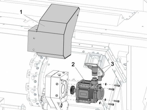

回転工具のモーター[2]からカバー[1]を取り外します。
モーターから電源ケーブルとエンコーダーケーブル[3]の接続を外します。
モーターを取り外します。

回転工具のハウジングにマフラーチューブアセンブリ[2]を取り付けます。マフラーチューブアセンブリのもう一方の端を、電源ケーブルとエンコーダーケーブル[3]に隣接する旋盤に挿入します。
ハウジングの合わせ面[1]を完全に清掃します。
モーターガスケット[C]の1つの面に白いリチウムグリースを塗布します。
ハウジングの合わせ面[1]にグリースが付いているガスケットの面を置きます。
モーターアセンブリ[G]をハウジングに取り付けます。
4本のねじ[4]を取り付けてモーターを取り付けます。対角にねじを締付けします。ねじを25ft-lbs(34Nm)のトルクで締めます。
電源ケーブルとエンコーダーケーブル[3]を接続します。ケーブルタイ[F]を使用して、ケーブルをマフラーホースアセンブリに接続します。
モーターのカバーを取り付けます。
