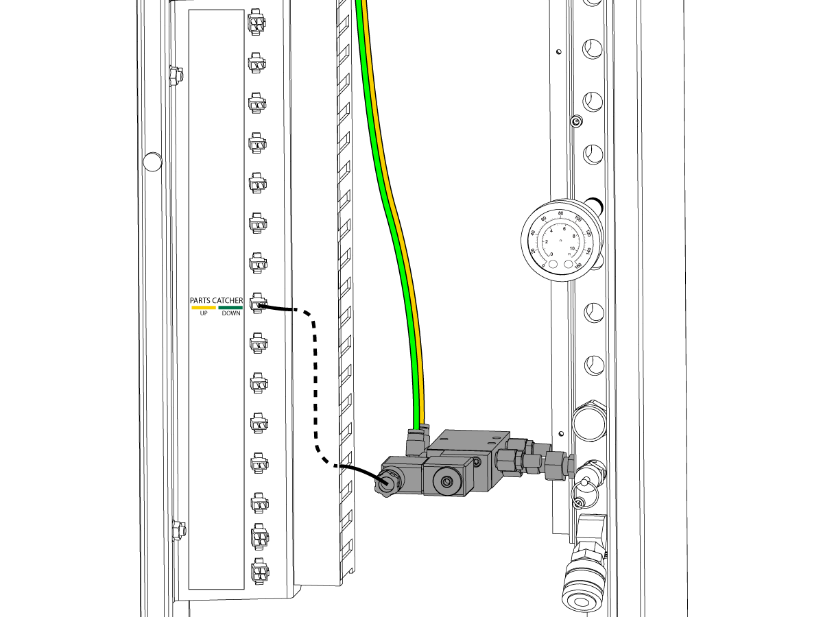

給油ラックのメイン送気をオフにします。

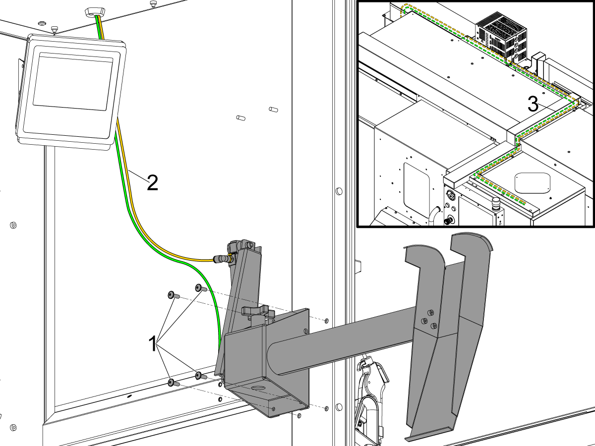

キットのエアラインを新しいPcatアセンブリの適切な色の継手に接続します。
新しいパーツキャッチャーアセンブリを、(4)取り付けボルト[1]を使用して取り付けます。
エアホース[2]をライトの後ろで上パネルの穴に通します。
カバーを取り外し、ケーブルを機械上部のケーブルチャネルを通して給油ラックに配線します[3]。
回転ソレノイドを取り付け、パーツキャッチャープラグに差し込みます。
ホースを正しく色分けされたポートに差し込みます。

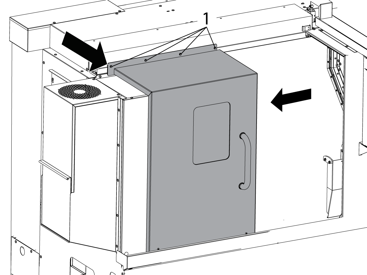

オペレーターのドアを完全に開きます。
(4)ドアヘッダーボルトを外します。
ドアを機械から傾けて取り外します。
下部ローラーが軌道に乗った状態で新しいドアを取り付けます。
(4)ドアヘッダーボルトを取り付けます。
古いドアを捨てます。

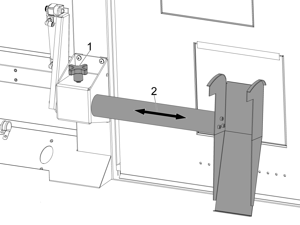

調整止めねじ[1]を緩めます。
シュートアセンブリ[2]を配置して、切断された部品をキャッチします。
調整止めねじ[1]を締めます。

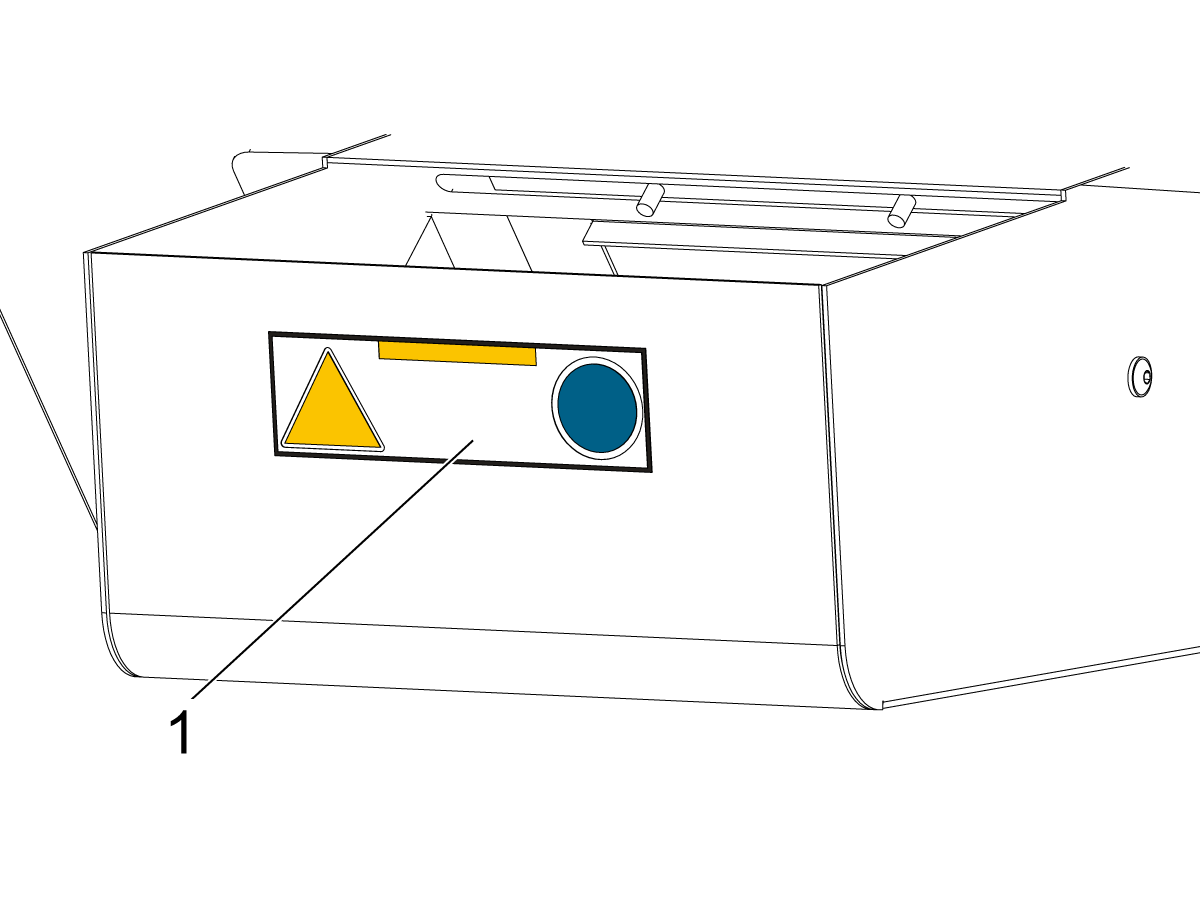

パーツビンに安全表示ステッカーを取り付けます。
